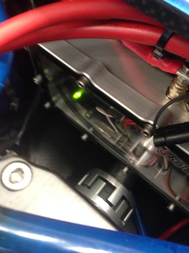

Tändningen kontrollerades genom intstallation anvisningarna och "stroboskop".
Slut resultat..
Som sagt körning och små justeringar av bestyckningen och footholdsen är på schemat framöver..

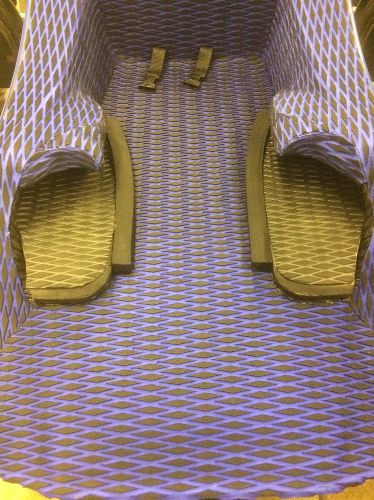

Efter att ha upplevt alla små ändringar så positivt så vill jag finslipa på footholdsen.
Först ut var vinkeln
Ville även skapa lite mer stöd för fotleden
Efter ytterligare provkörningar så upptäcker man vikten av att va bekväm i footholdsen.
Alla små justeringar gör att man måste sitta fast och hitta rätt kör position.
Näst på tur va att skapa mer rörlighet och öka pressen genom att minska utrymmet för foten. Mer turf!
Efter sista provkörningen förra helgen så börjar footholdsen bli bekväma.
Nu ser jag fram emot lite träning!
