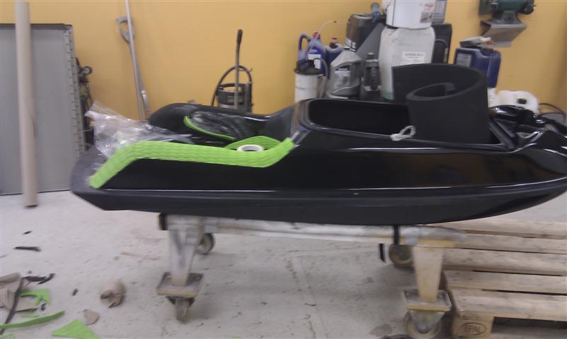

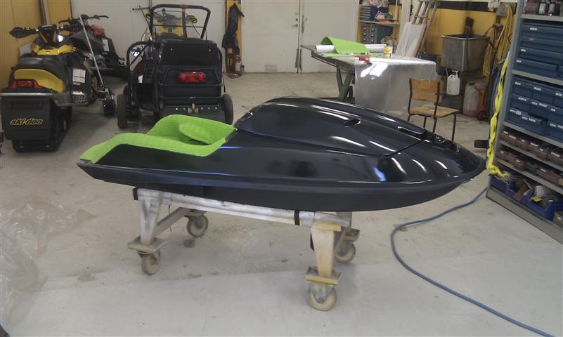

nu är det byggstart!
märket är http://www.Superfreakskis.com
en tillverkare i florida. som har hållt på med kolfiber och composit i 25år.
han heter tem berkstresser och är inte bara skrovbyggare utan även dedikerad jetski surfåkare med rötter som surfare på västkusten.
skrovet ska va bland dom lättaste och starkaste idag.
det tillverkas på beställning till olika längder och även olika vikter.
jag valde att gå -4,3" från bulkhead bak gentemot en superjet.
vikten jag valde skulle landa på ca 56lbs för skrovet och 8,5 för huven. alltså 29-30kg för skrov med huv. han kan tillverka skrovet ända ner till 49lbs och huven 4,5, han har tillverkat 2 skrov i denna vikt och har inte haft några problem med sprickor, endast någon huv som haft problem.
http://www.youtube.com/watch?v=ALCfirltHpI
jag lär ju märka hur skrovet håller. amerikanerna kör dock ganska mycket hårdare än mig så det lär nog inte vara några problem. time will tell.
ett kolfiberskrov med huv gick på 7900usd när jag beställde.
alla delar som tillför bygget kommer från "jetski"s kolfibermaskin som han hade till salu här för ett tag sedan.
bilder kommer
