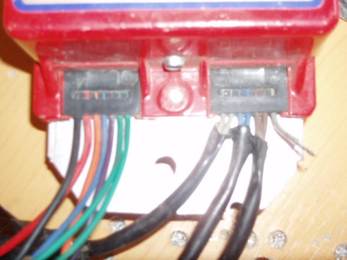

Då blev det mer ? tecken då:
Har bara vissa av kablarna upp märkta och det gick inte att hitta nån kopplings schema
på Msd hemsidan så om någon vet vore det bra...
Svart grov bör/ska vara Batteri -
Röd grov bör/ska vara Batteri +
Orange bör/ska vara Tändspole
Blå bör/ska vara Tändspole
Lila osäker men är sammankopplad med Röd dvs batteri +
Grön bör/ska vara pickuppen
Grön nr 2 Bör/ska vara pickuppen
Men den Grå lilla ensamma längst till höger vart ska den?
Gissar på att den ska "kortslutas" till jord - för att stänga av men vet inte det...
Hur brukar det vara kopplat,tänkte använda start/stopp knapparna som finns på maskinen
och det ska inte bli nått problem men främst är det Lila och Grå som jag är osäker på.
(jag utgår från att förre ägare visste hur det skulle kopplas. :roll: )

är det den här du har http://www.msdpowersports.com/pdf/frm18680_pn4272.pdf isåfall har du kopplingsskiss här

Den heter PN 4270 så det var inte dom men jag hittade rätt med din hjälp ändå härhttp://www.msdpowersports.com/pdf/pn9617_ps_wiring_diagram.pdf
Verkar vara 2 kablar mer på diagrammet men de ska till holeshot controll annars stämmer de.
