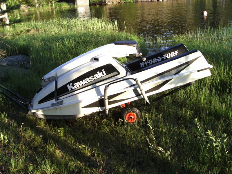

Köpte en risig 550 som inte fungerade i slutet av förra sommaren.
Nu har jag skruvat en del och den känns någorlunda driftsäker.
Portad cylinder
Planad topp
PJS pipa
Förutom att ha varit isär med allt så har jag monterat lite nytt.
Bland annat: PJS pumphus, Skat trac impeller, drivaxel, dekaler, turf, samt dragit nya kablar.
