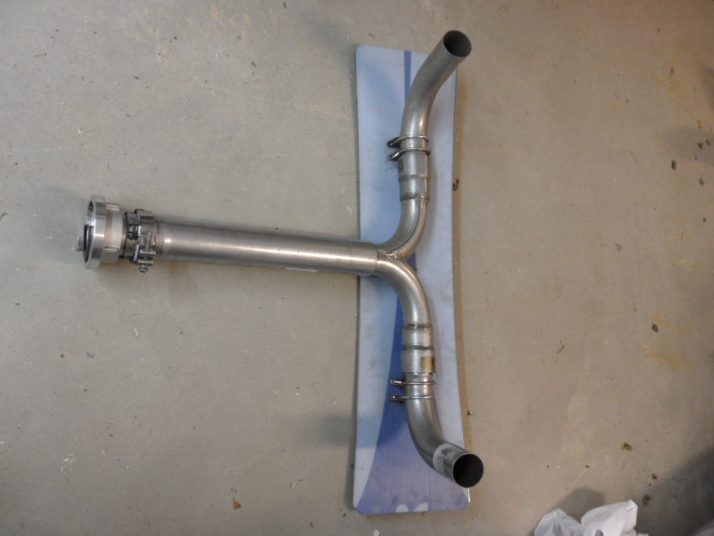

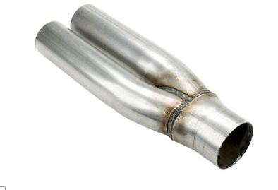

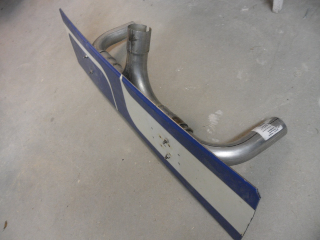

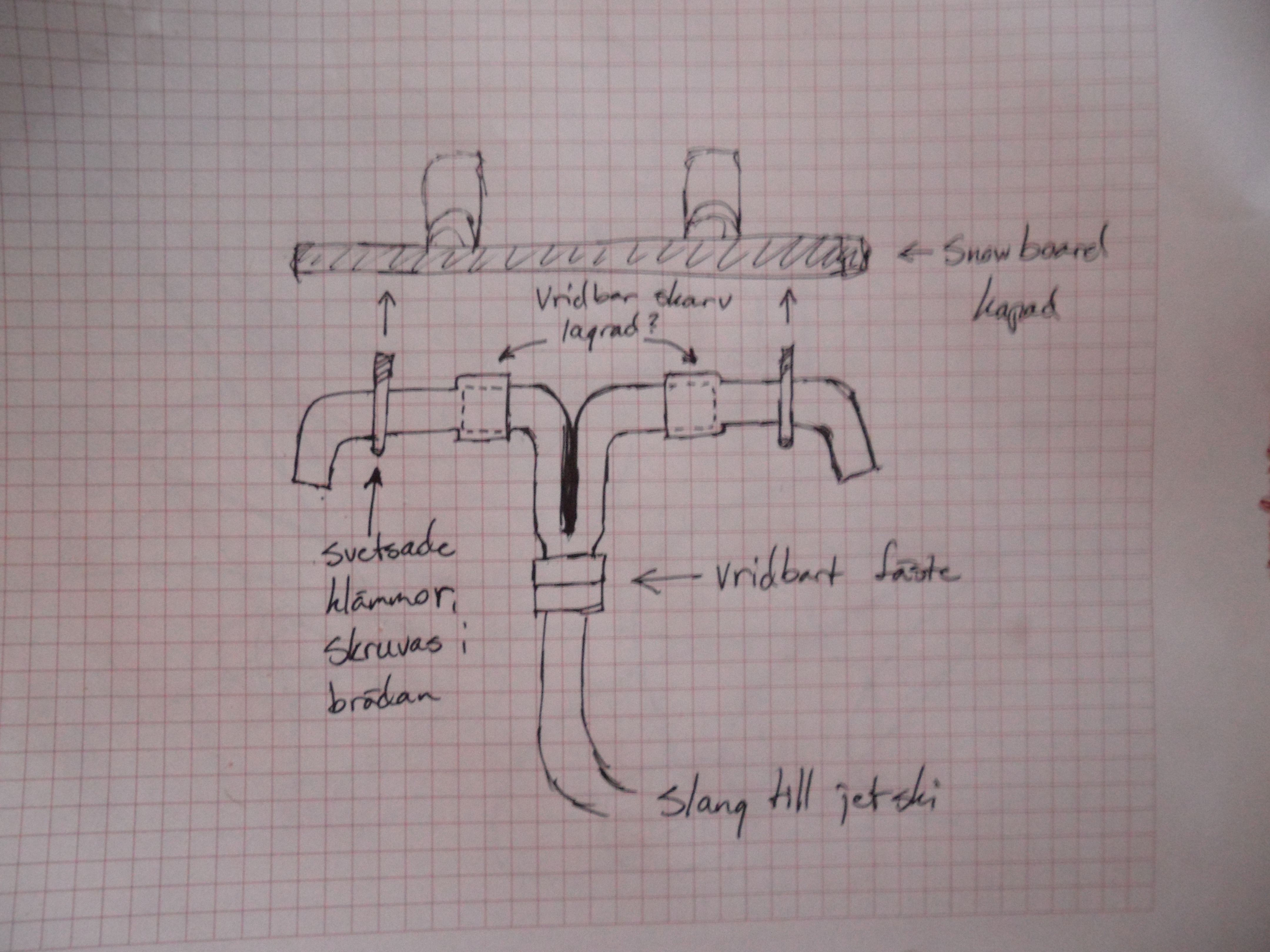

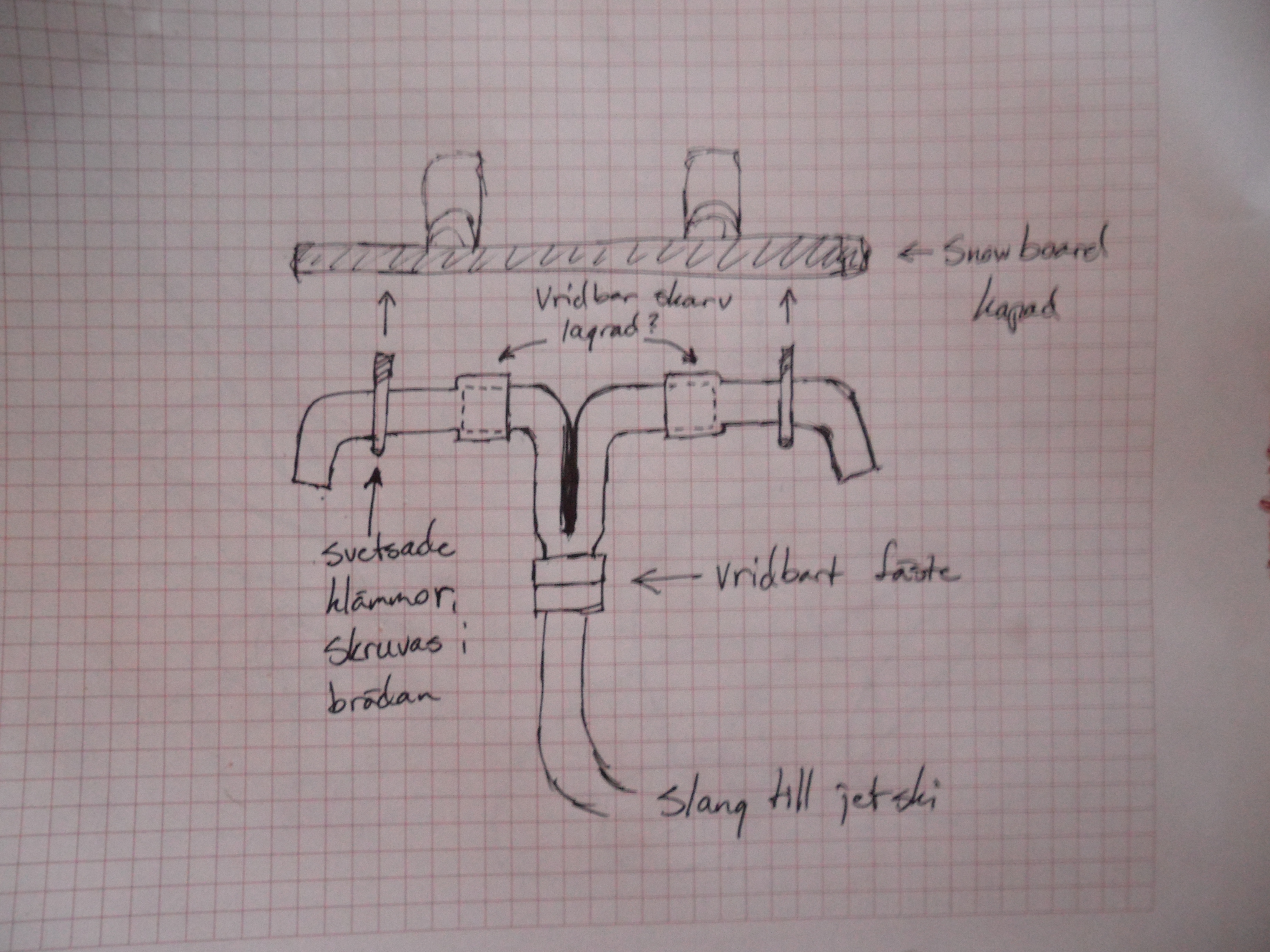

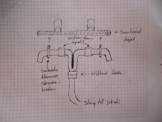

Tänkte lägga upp min tanke skiss här.
Tanken är att använda avgasrör från bil
typ 4st 90 graders och klämmor som svetsas för
att sedan skruvas i bräden.
Mycket återstår med problemlösning så tips och
tankar välkomnas.

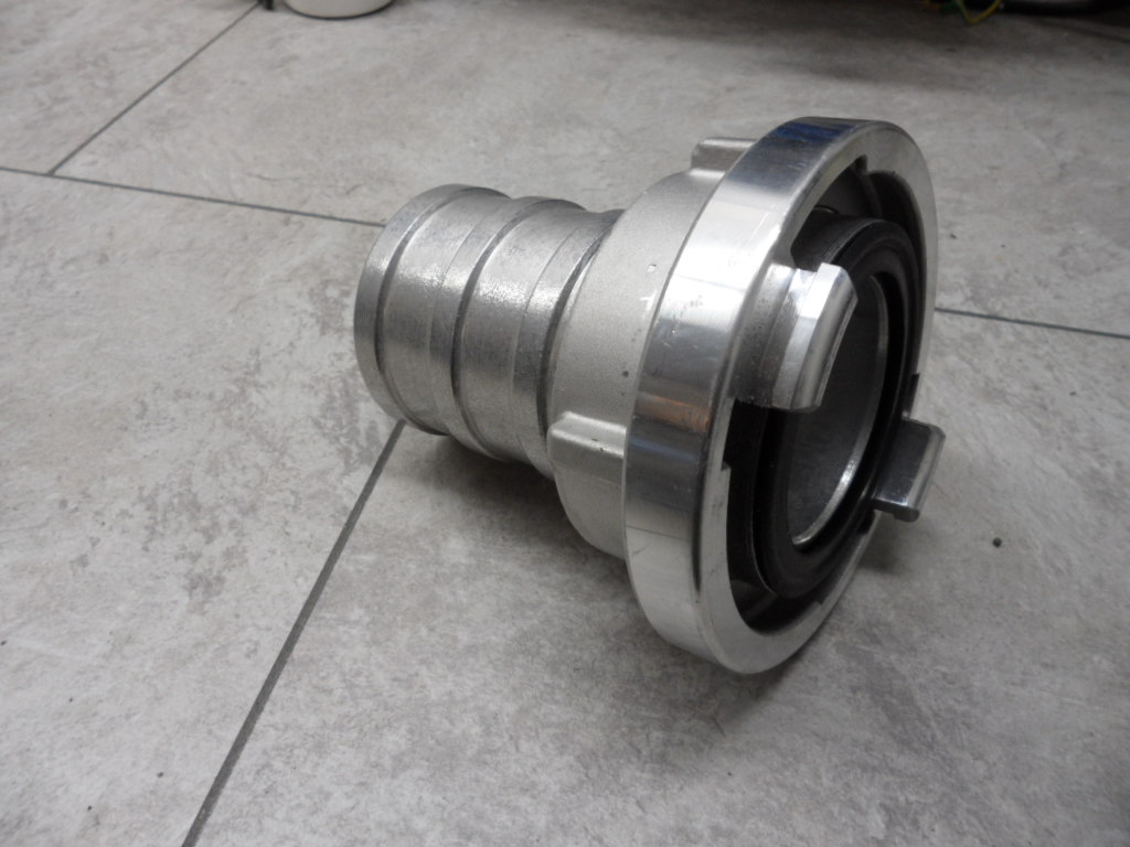

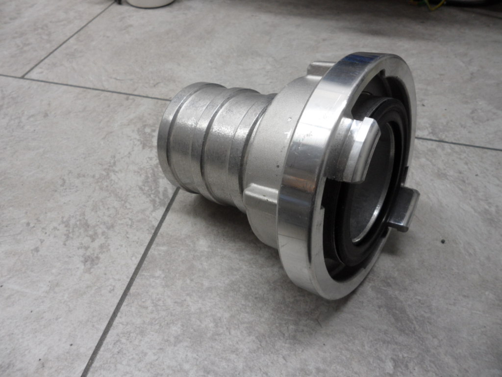

Vridbara fästet in ska gå att få till då det är ett standard från en brandslang
men det måste modifieras lite för att gå lättare.
De andra är fortfarande ett litet ?
Denna ska Inte bli lika bra som en riktig men vore kul och
se om det funkar till en bråkdel av summan det skulle kosta ;)

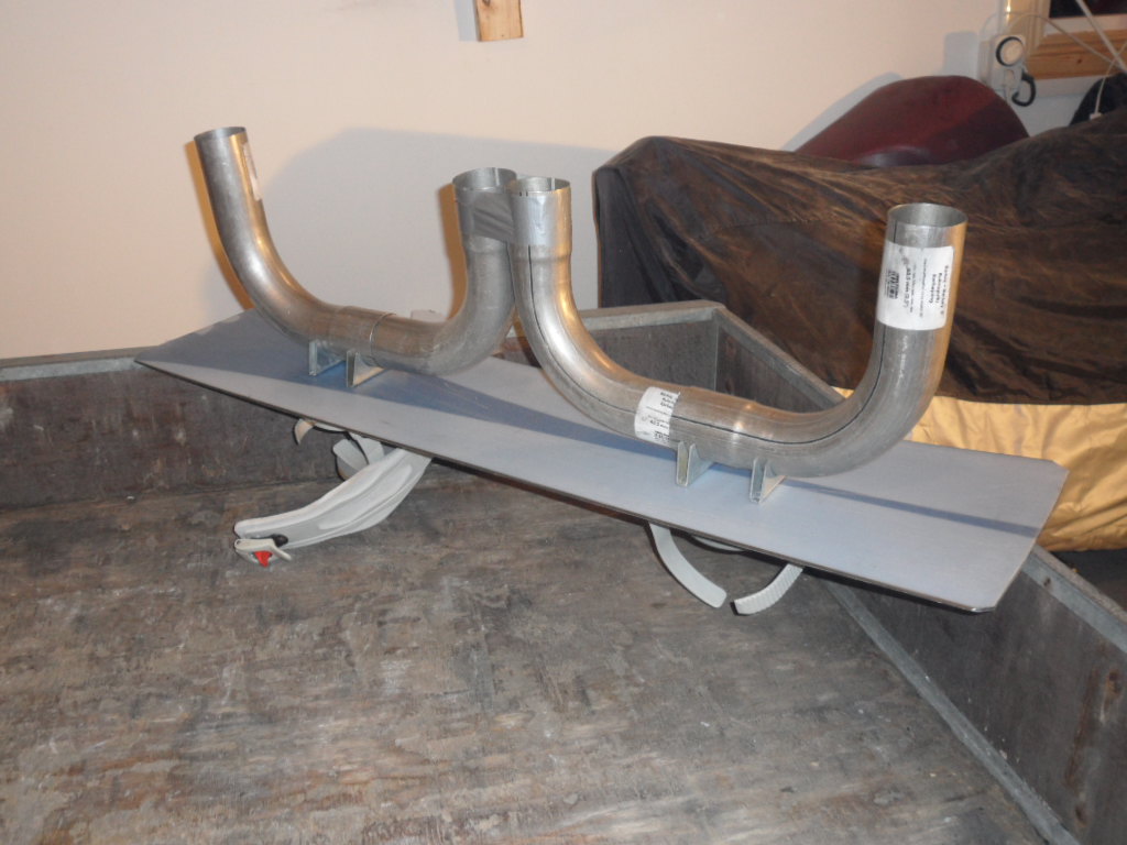

Har spånat lite för att få en bättre bild av
vad som kan tänkas strula framöver.
Snowboarden är kapad en aning och jag har mätt lite
och funderat.Rören glider oförskämt bra i skarvarna nu men
det kommer inte att funka sen så det blir att köra med större
diam på skarvdelen så att plasthylsan ska få plats.
Det känns som att man borde ro detta i hamn men....
nått kommer väl att jävlas :?
Tänkte använda ett Y rör och sedan på nått sätt få till kopplingen så den
går att snurra som på en riktig fly board

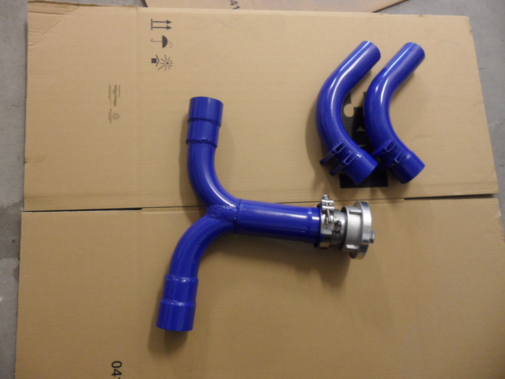

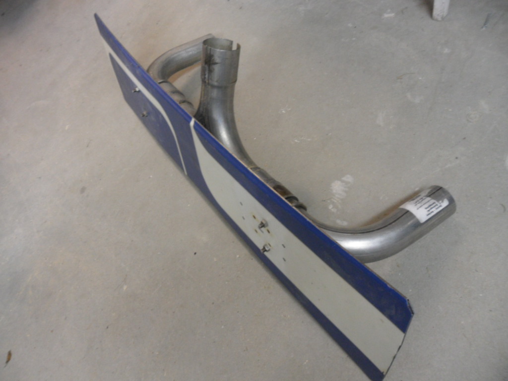

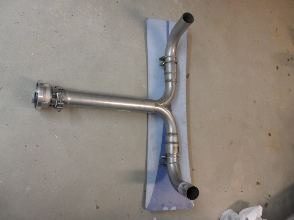

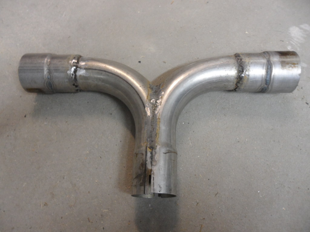

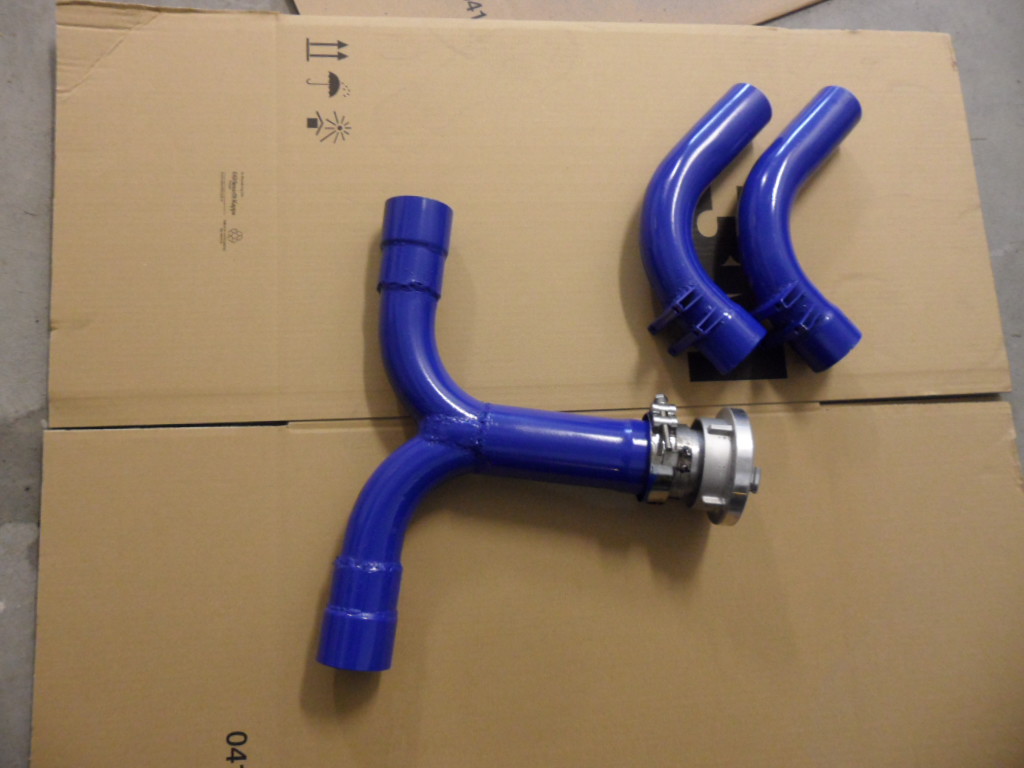

Inläggav Nesam » 29 december 2013, 14:41

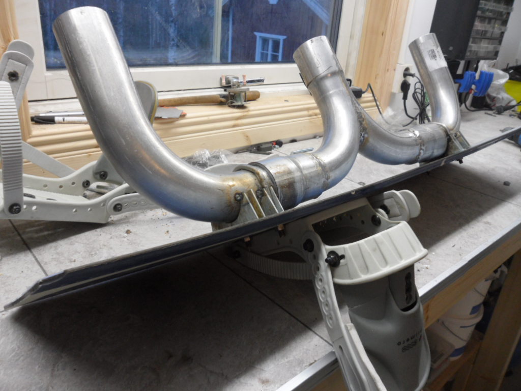

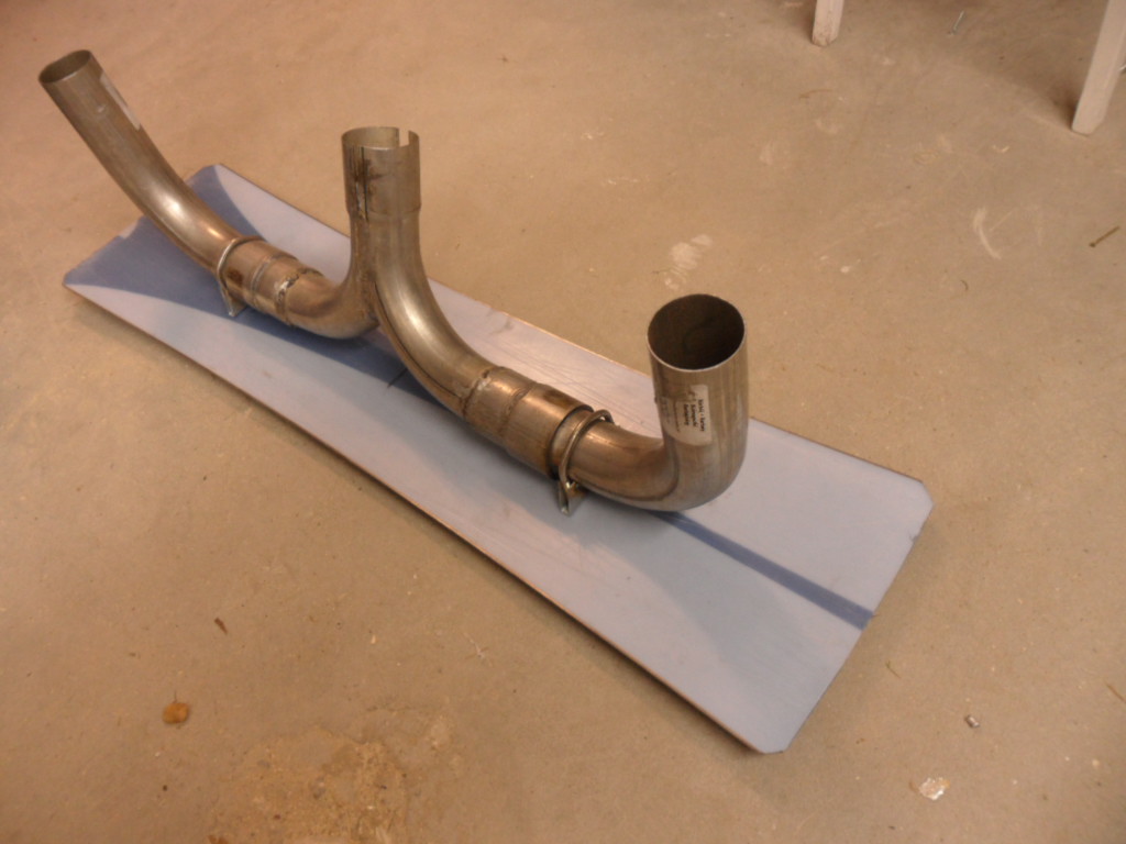

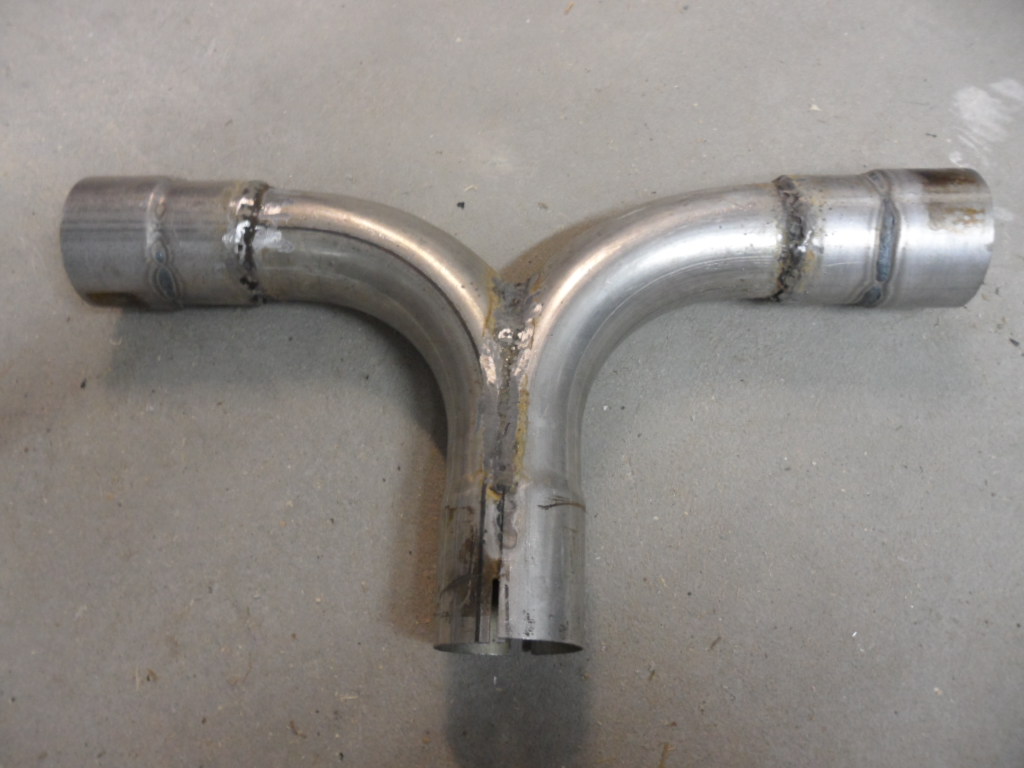

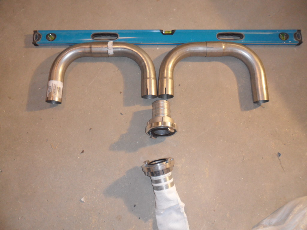

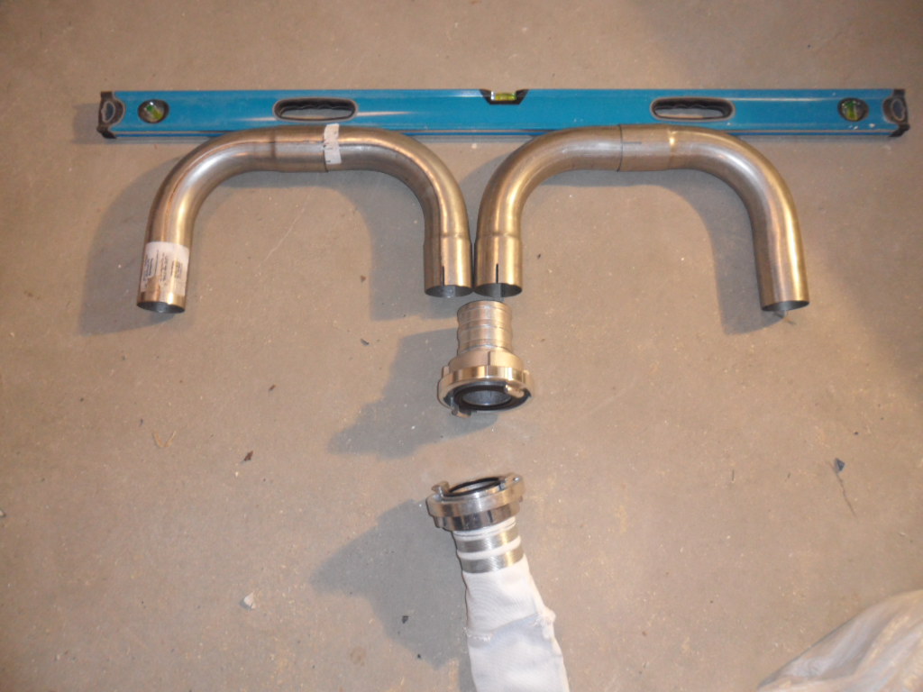

Då har arbetet återupptagits med att tillverka en budget flyboard
som förhoppningsvis ska fungera i sommar.
Fick skippa Y röret då det var fel dimension och det såg
inte så bra ut heller, det skulle blivit för klumpigt.
Svetsade ihop 90 krökarna istället.

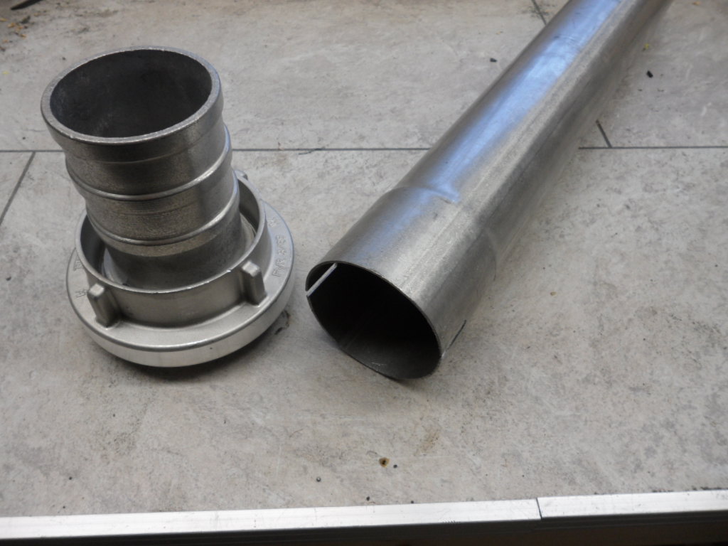

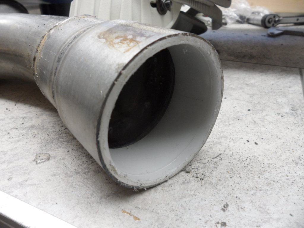

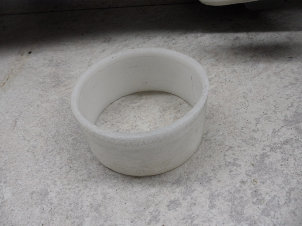

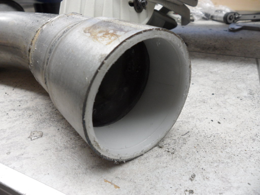

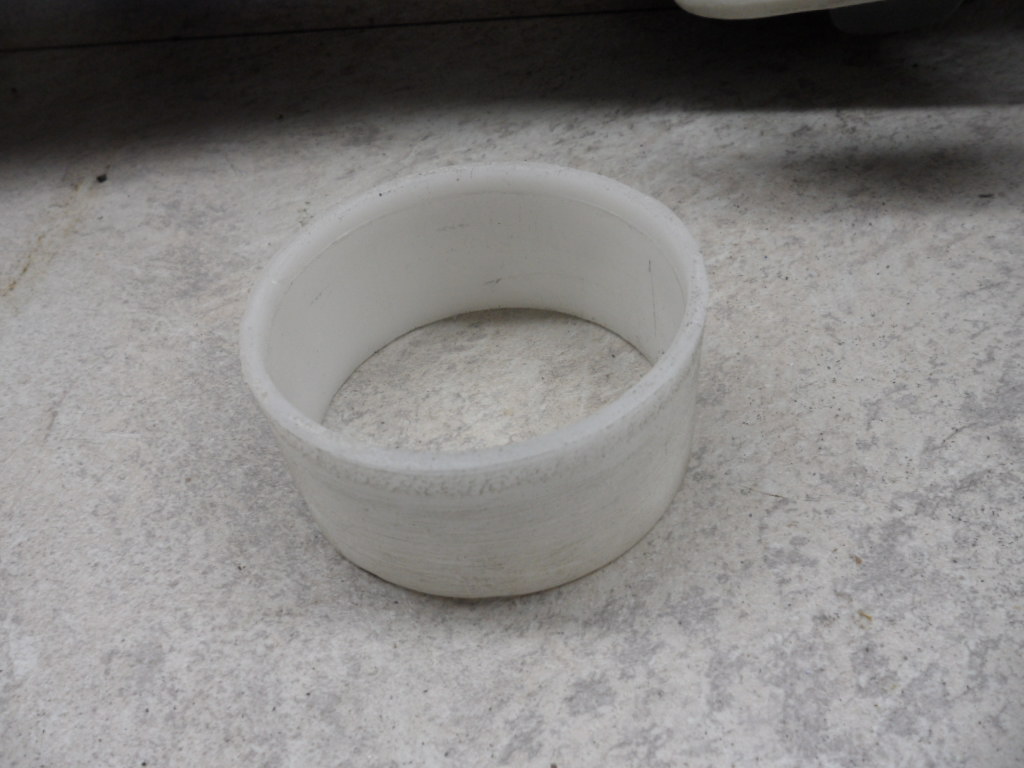

Lyckades hitta ett rör som verkar vara av rätt plast typ, hal och bra.
Fick putsa till det lite men sen satt det som handsken

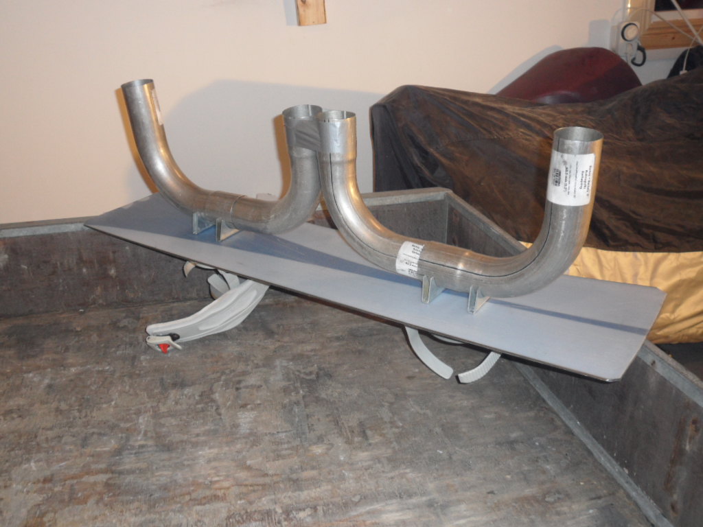

Svetsade fast fästena och borrade hål i brädan, ett litet problem uppstod och det var att
fästena hamnade precis där bindningarna sitter men det ska lösas framöver.Det blir även 4st fästen istf 2 för att vara på den säkra sidan.
Det verkar som att det ska gå vägen, den börjar iaf likna något nu ;) Men det är ännu oklart om
den kommer att lyfta :lol:

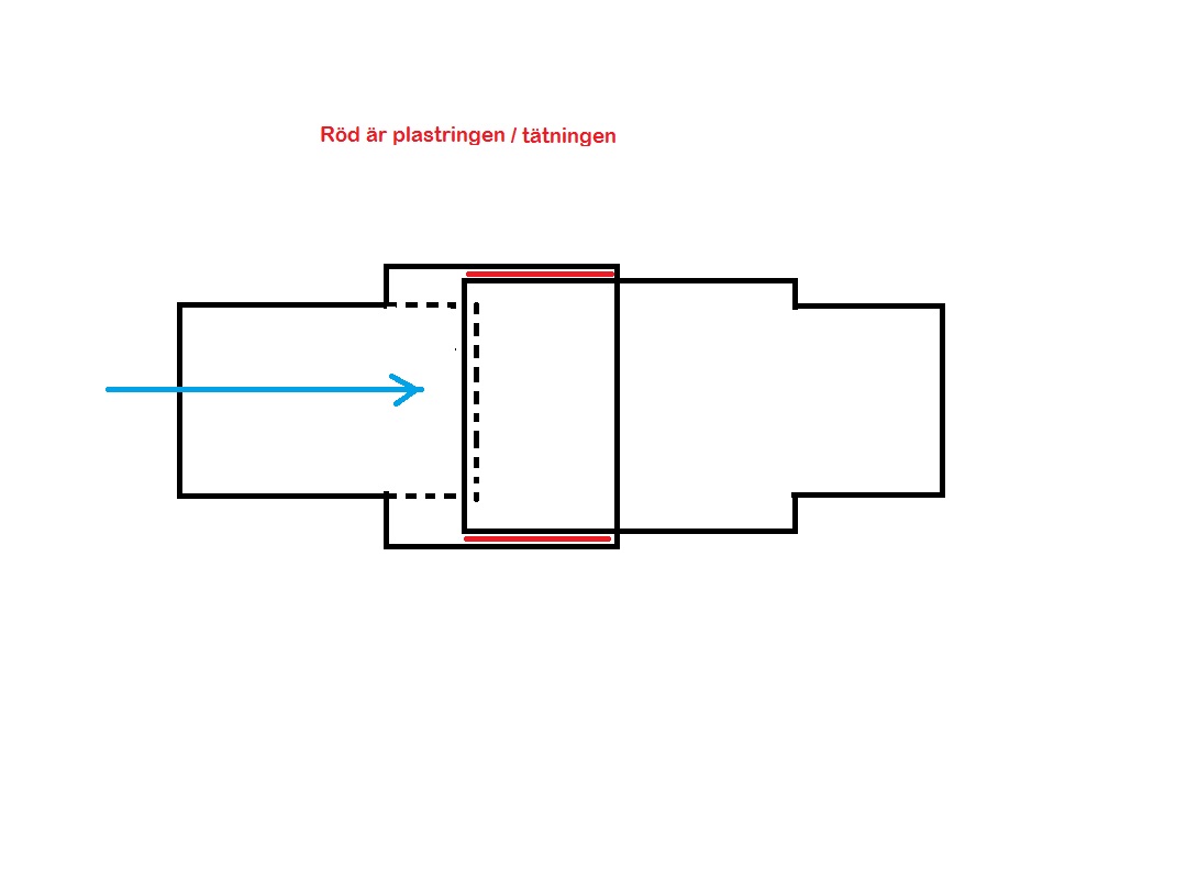

Nästa problem är att få anslutningen roterbar och tät (eller iaf relativt tät)
det som fattas är ett rör i rätt dimension sen blir det att köra med plastringar
i skårorna på aluminiumen få se om det funkar

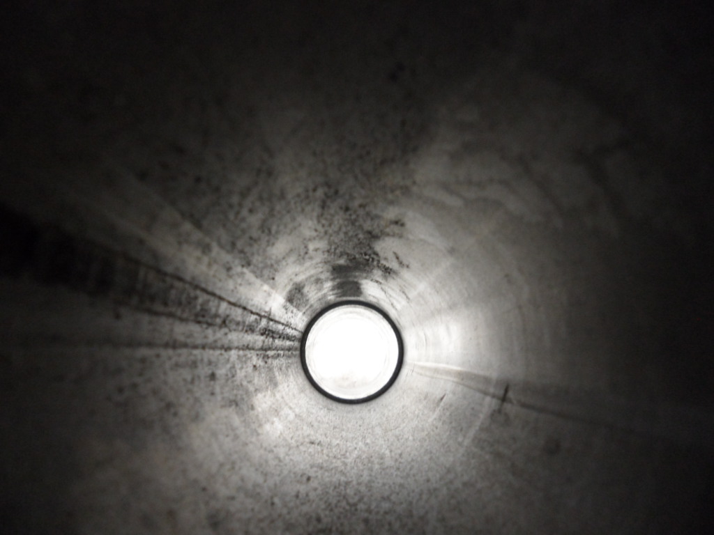

Har spånat lite mer och frågan är om man ska minska
diam på rörens mynning något för att öka flödet!? :roll:
Dom ska iaf kapas i längd då dom är för långa nu.
Kikar runt efter nån typ av plast att fräsa ut som distans
för fästena av rören för att få dit bindningarna eller om
jag kan hitta någon annan lösning på det.
Dubbla fästen till rören blev det iaf och det känns som det kan behövas.

Jag har också funderat lite över diametern på mynningarna, med minska diameter får du en högre hastighet på vattnet.
Jag läste en kurs som hette Strömningslära och termodynamik i höstas, så jag tänkte fräscha upp kunskaperna därifrån och kolla lite i formelsamlingen när jag kommer tillbaka från julledigheten, för att se om det går att få fram ett ungefärligt värde på lyftkraften.

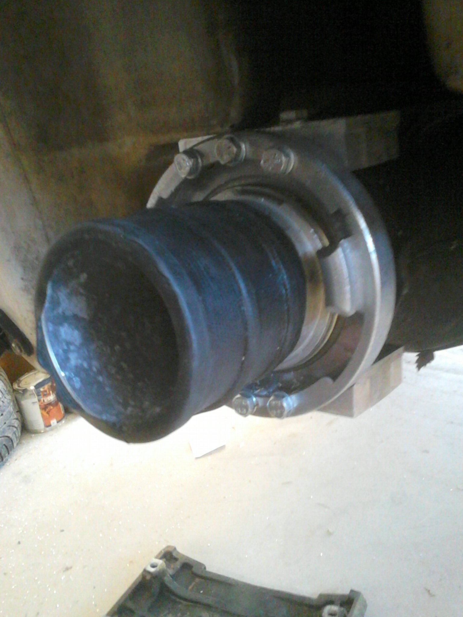

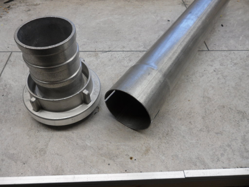

Har fått tag på ett rör nu som jag ska försöka göra
något bra fäste till som blir vridbart / tvistbart
och som inte läcker för mycket vid inkommande :lol:

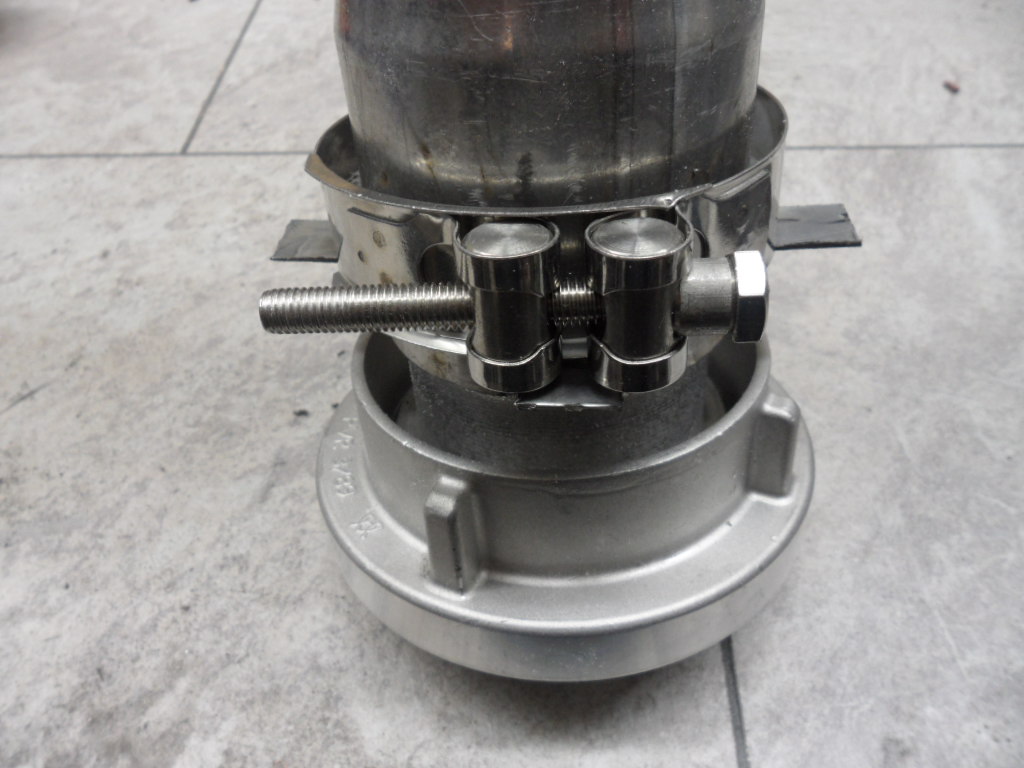

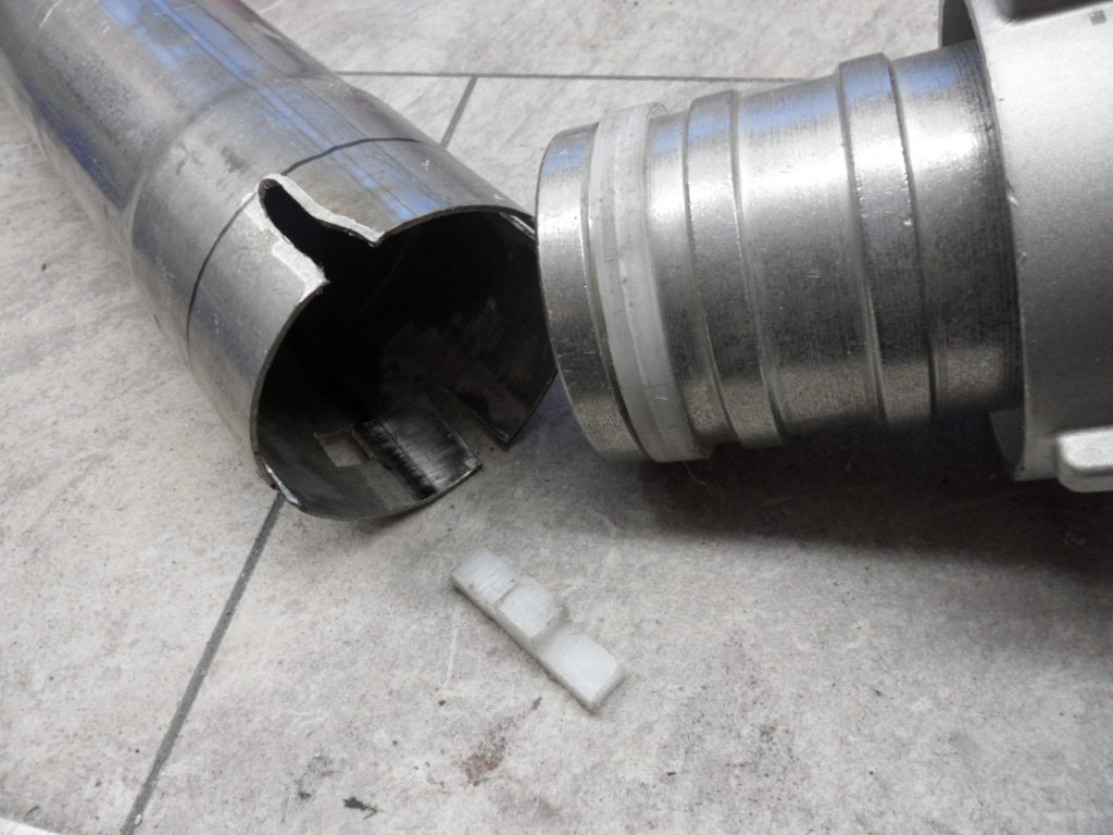

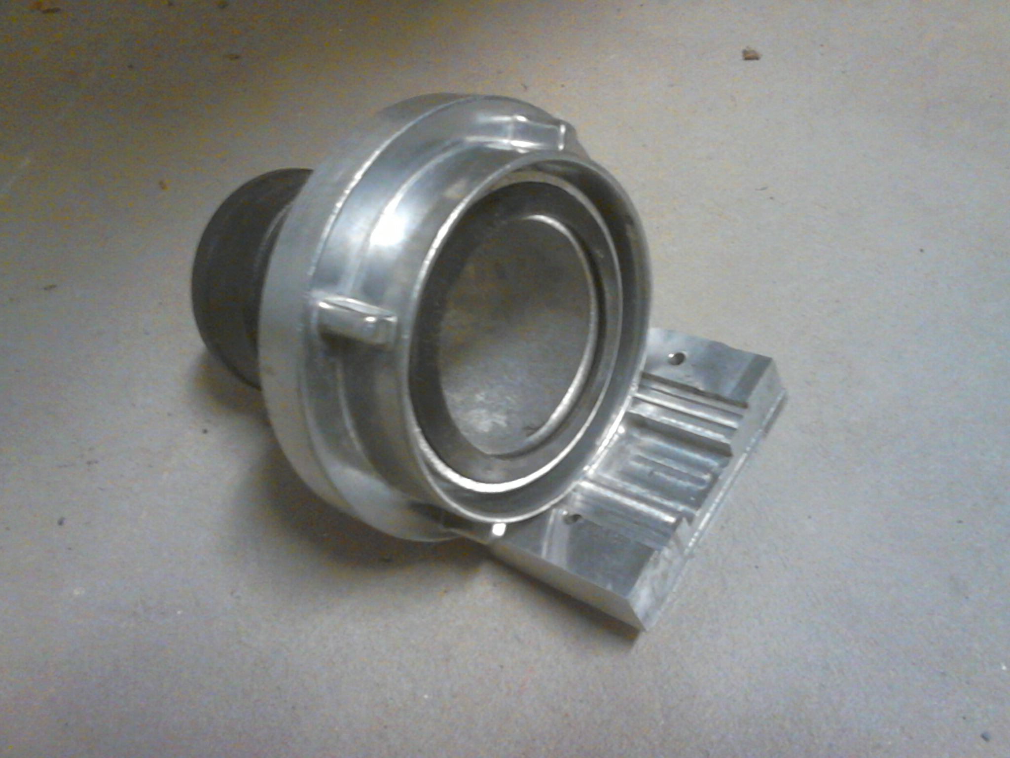

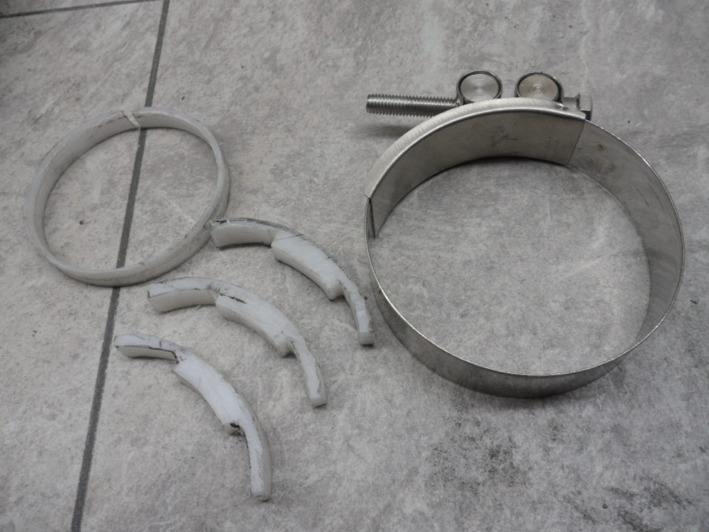

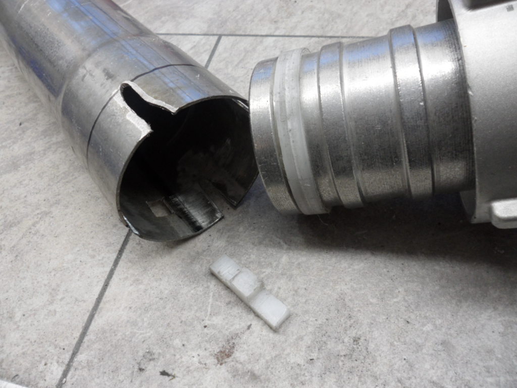

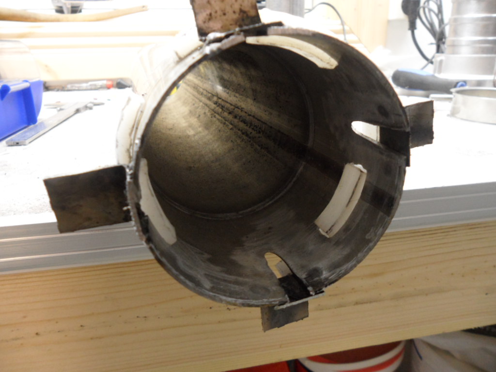

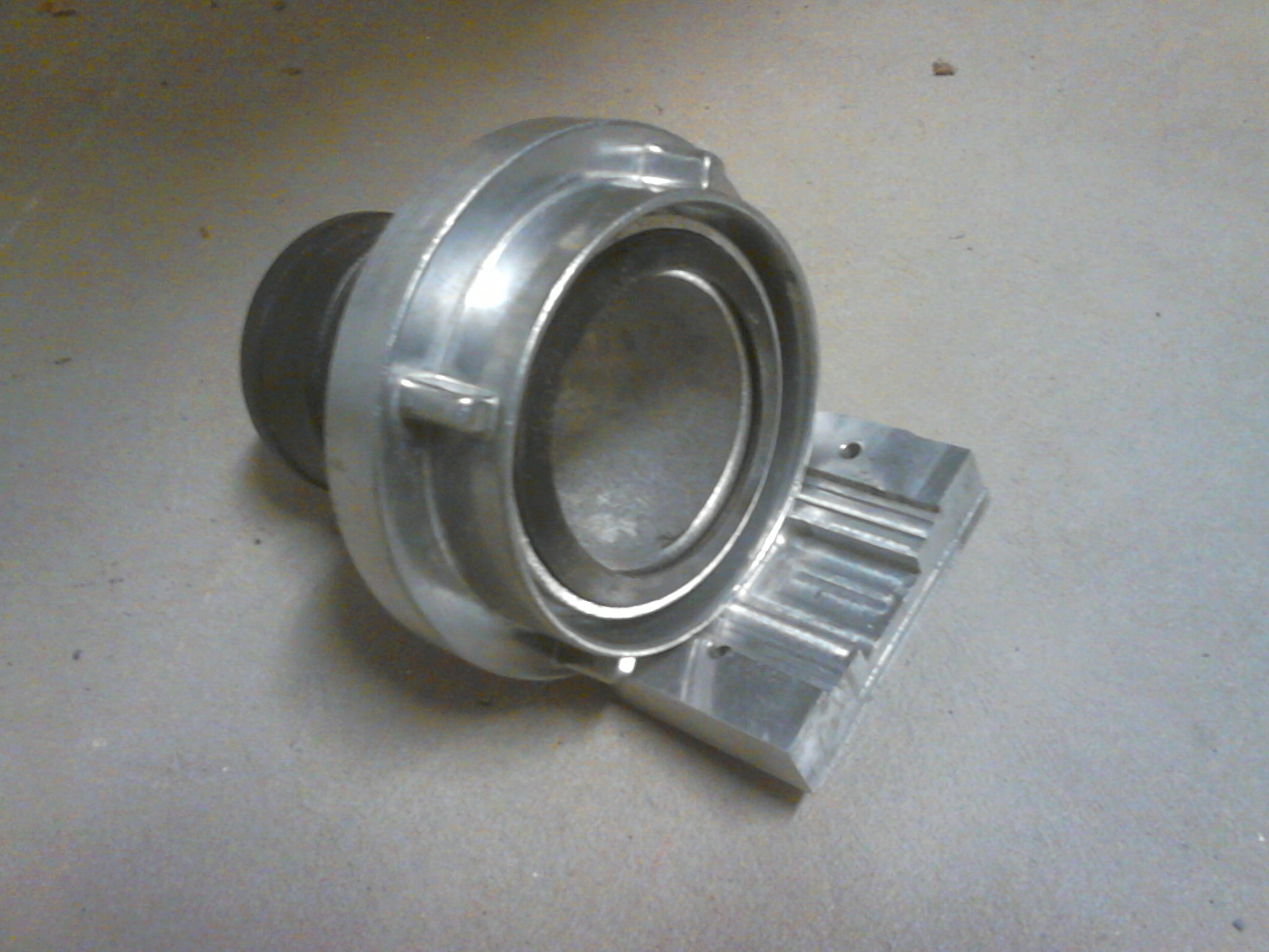

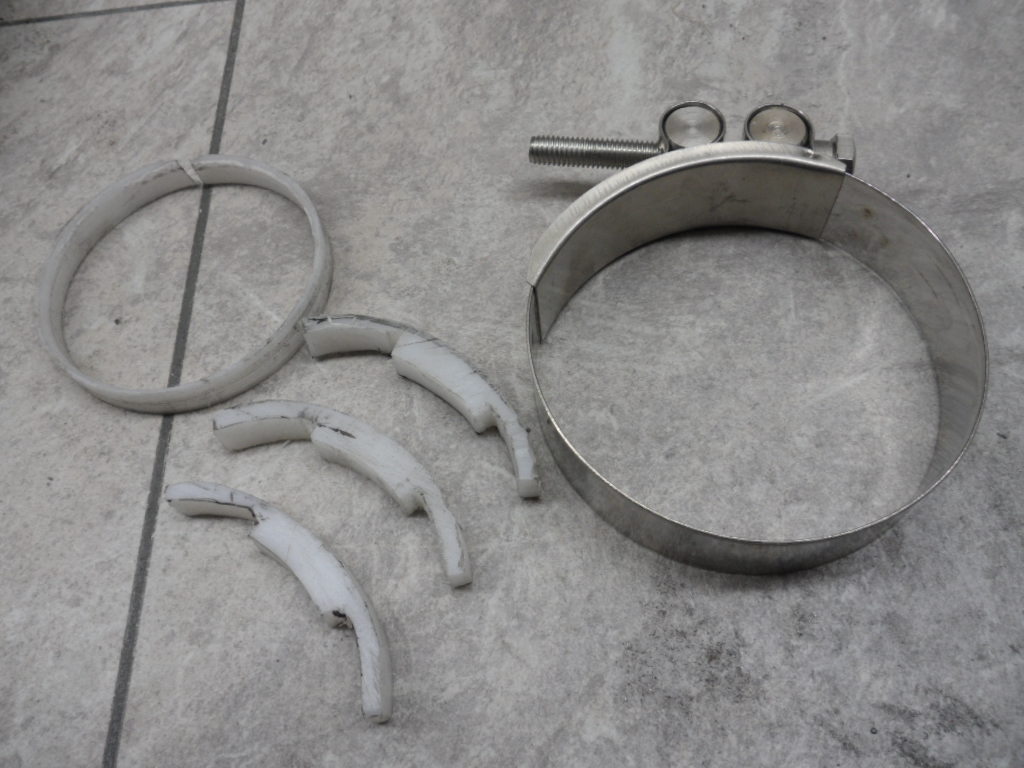

Projektet tillverka budget flyboard fortsätter,har handlat rör nu iaf.
Har spånat och testat få till fästet,tror denna lösning med 3st
plast klackar blir bäst.Klämma fast dom med slang klämmor
runt om och se till att klackarna är exakt långa så det
inte klämmer på det rörliga röret.
Flänsen är ett litet ? då den inte är en "vass kant" men den får slipas till
om det behövs.
Tanken först var att låsa det med plastringar
som skulle skruvas fast utifrån men de blev för lite material / marginal
för det så den ena får sitta kvar som glid rör / stabilisering.

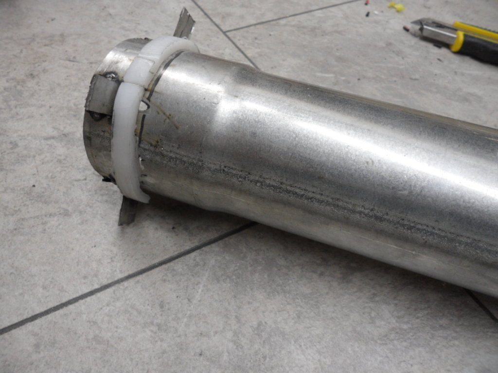

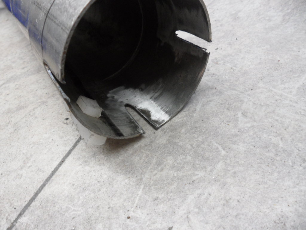

Re: Tillverka budget Flyboard

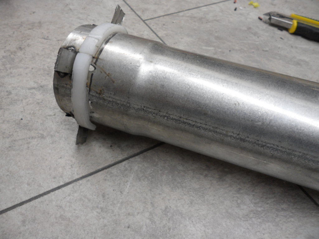

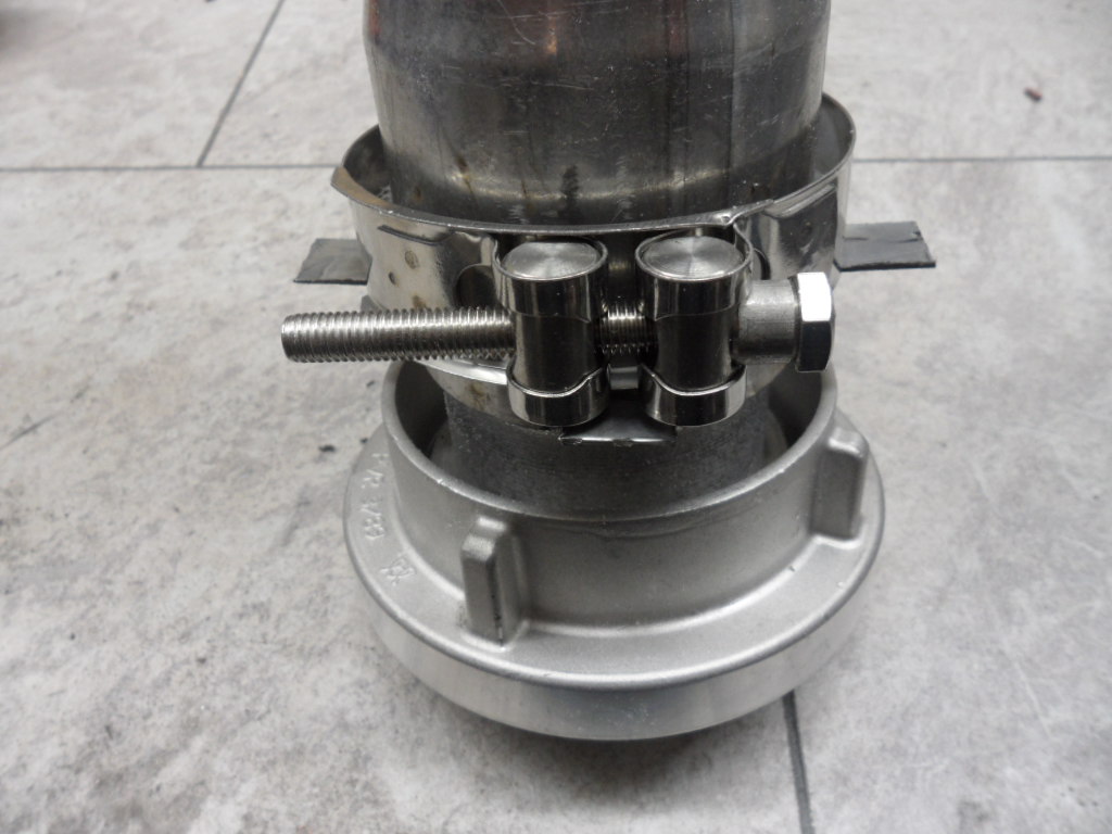

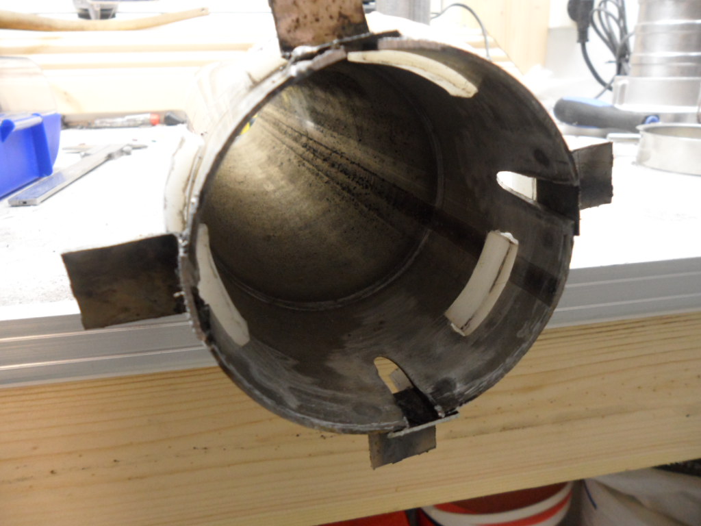

Inläggav Nesam » 7 januari 2014, 20:43
Tillverka en budget flyboard projektet fortsätter.
Det blev att göra om lite i konstruktionen klackarna gjordes större
då jag blev lite rädd att de skulle bli för veka/ge med sig annars.
En aning pyssligt är det ju men de blev helt ok.
Plast ringen sitter på spåret högst upp för att stabilisera och täta en aning.
Som man kan se är marginalerna små men så här i efterhand blev det
bättre iom att läckagerisken minskar.
Sen kläms plastringarna ihop av en slangklämma modell grövre,gick skapligt lätt
tycker jag att hitta ett bra moment så att det nöp ihop men inte för hårt så att
den roterar tungt.
Något som blev bättre än tänkt är att ju mer man drog i kopplingen ju lättare
gick den att rotera,för en gångs skull är teorin vs praktik åt rätt håll :?
Rör skarven blev mycket bra iom att änden på kopplingen är avfasad och passade
bra in i övergången i röret,nästan tätt

Inläggav Nesam » 9 januari 2014, 20:25

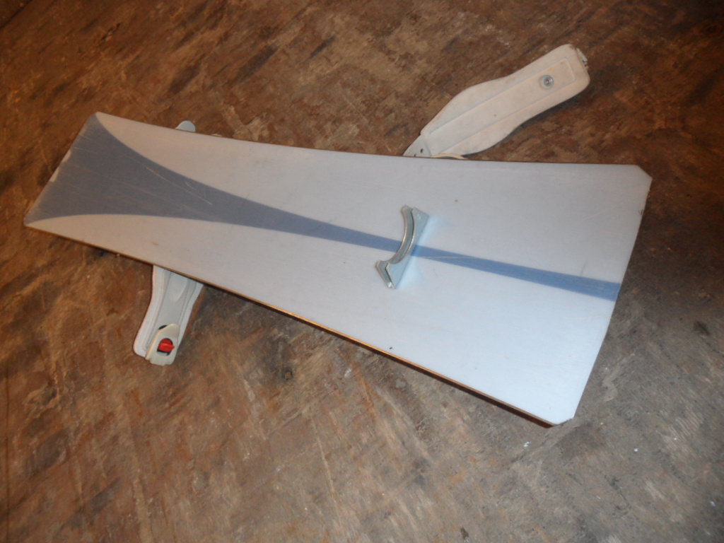

Ja det är ett problem men jag blir klart nöjd om jag får upp
den nån meter och lyckas stå kvar till att börja med :oops:
De andra "problemen" får lösas om man ser att
det funkar.

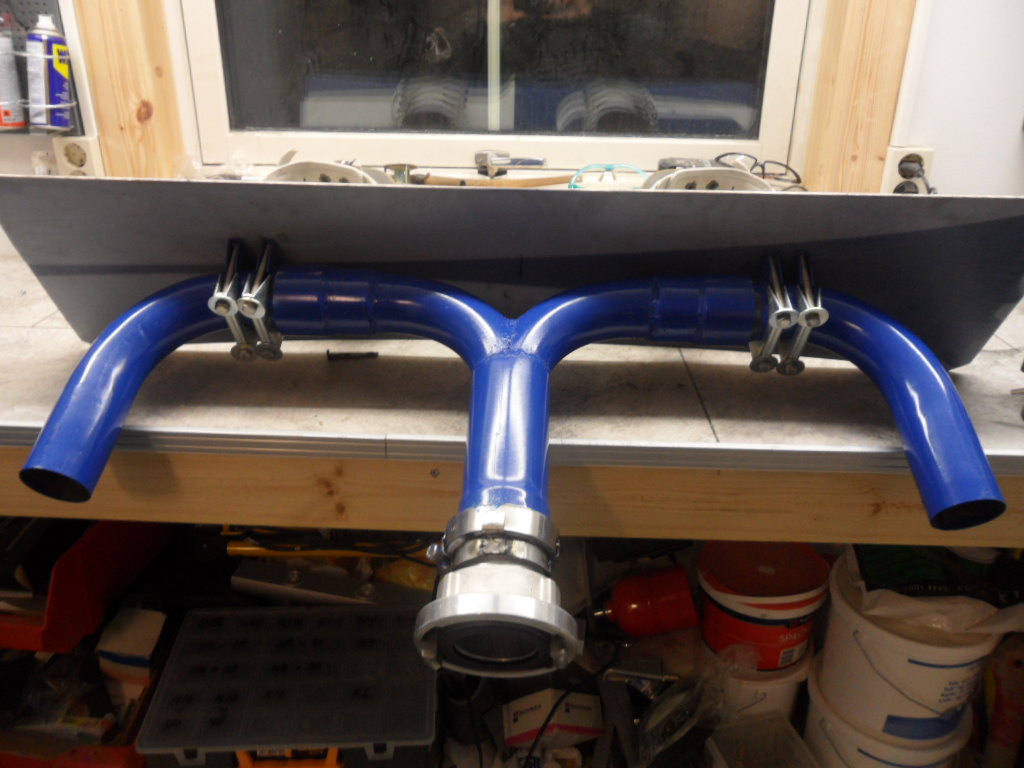

Den är nu kapad och svetsad i rätt längd
samt målad i Jetski in Sweden blå färg givetvis 8-)
Det som blir nu är att lägga på en skiva för att höja upp
lite så att skruvskallarna kommer under bindningen samt
att den blir lite styvare,snowboarden var lite mjukare än jag
hoppats.Kanske en wakeboard hade vart bättre?!
Ja ja tillverka budget flyboard fortsätter.

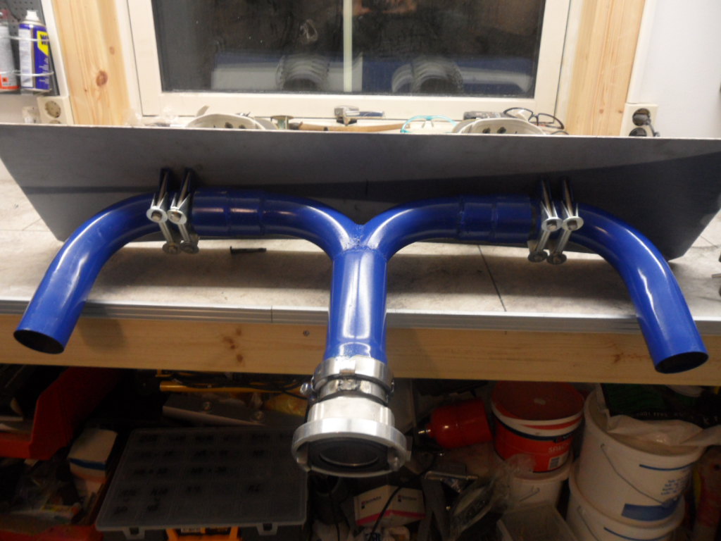

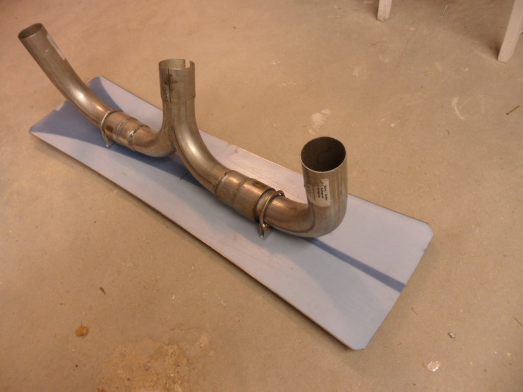

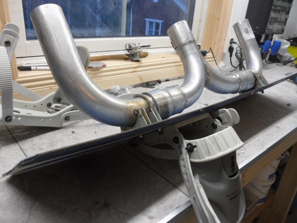

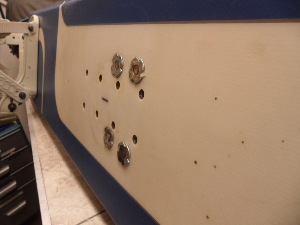

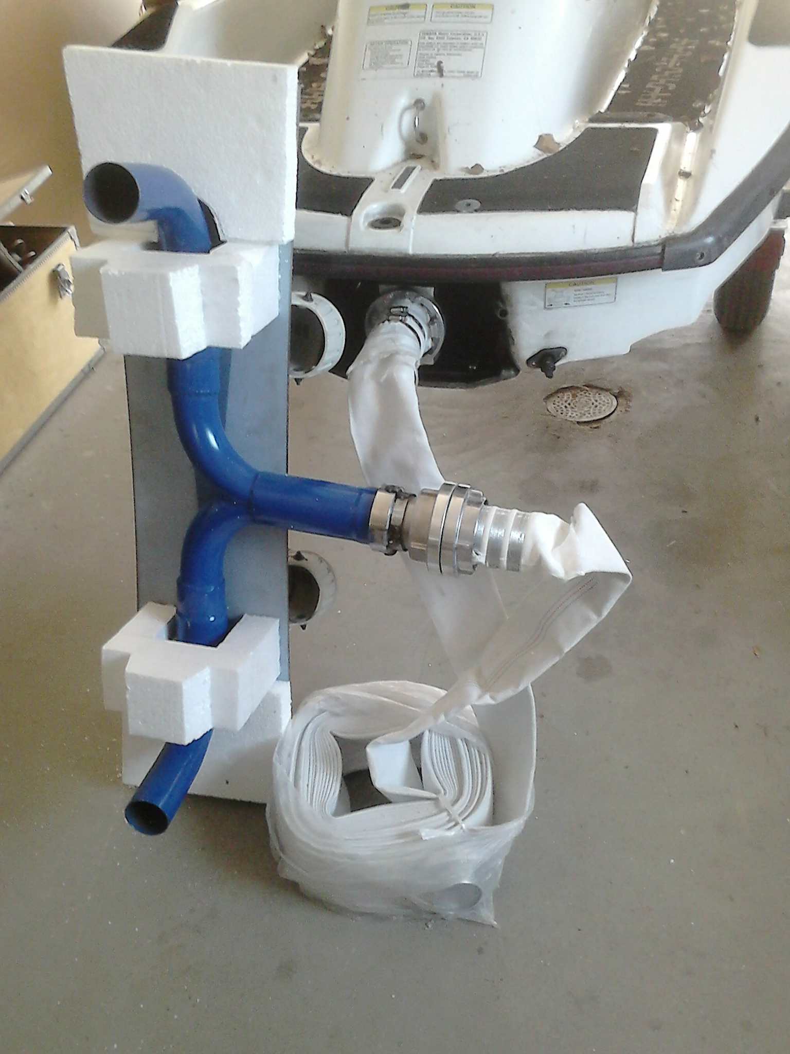

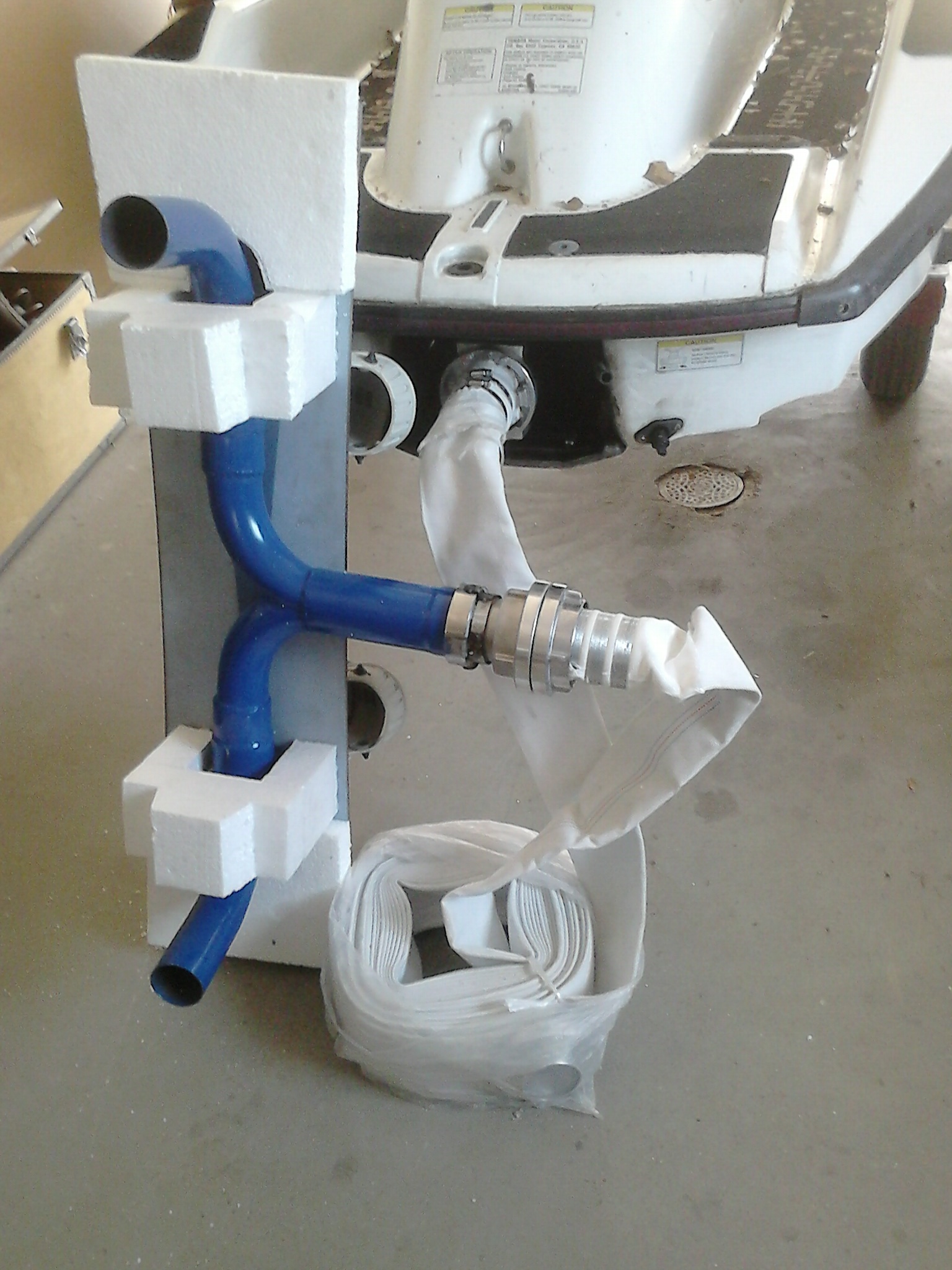

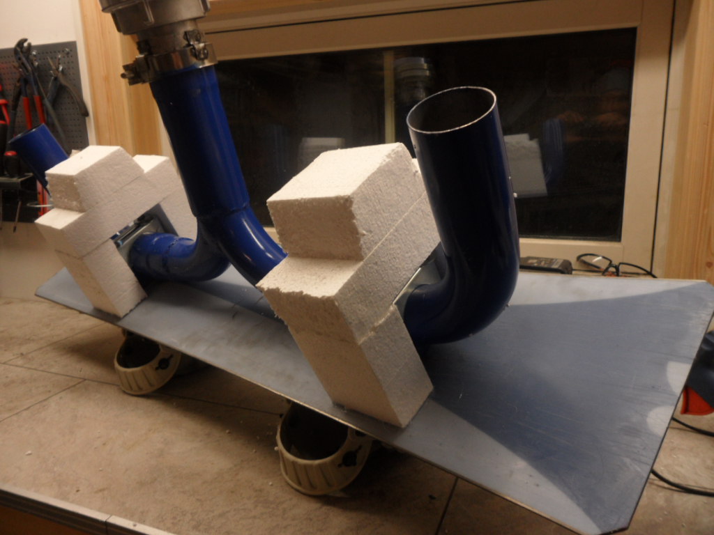

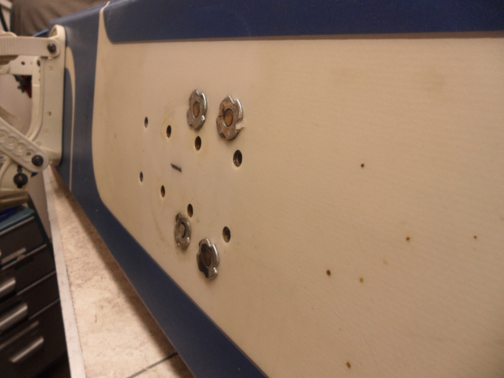

Inläggav Nesam » 13 januari 2014, 21:01
Har nu monterat ihop den och valet blev att använda
islagsmuttrar,då gick det att få mellan bindningen.
För att det skulle fungera byttes avgasklämmorna
mot bult och mutter men det var nog ett bra beslut
som sparade tid och problem.
Snowboarden är lite "svajig" men det är nog inte så stort problem.
Jag fettade in rör skarvarna så dom glider ännu lättare ;)
Limmade fast lite frigolit under men det ska bli mer,vill att den ska ha
en hyfsad flytkraft tror det kommer att kännas tryggare :mrgreen:
Bör göra någon typ av bygel för att skydda frigoliten ifrån att gå
sönder om den får sig nån smäll,vet inte hur ännu.
Kommer inte hända så mycket mer nu på tillverka en budet flyboard ,har annat på G
men det som återstår på detta är att få på lite mer frigolit och sen är det fastsättningen på vattenskotern som inte är klart men det blir närmare våren och det ser jag inte
som något större problem.
Japp nu ska det skruvas med jetskin istället,den behöver lite kärlek kan man säga 8-)

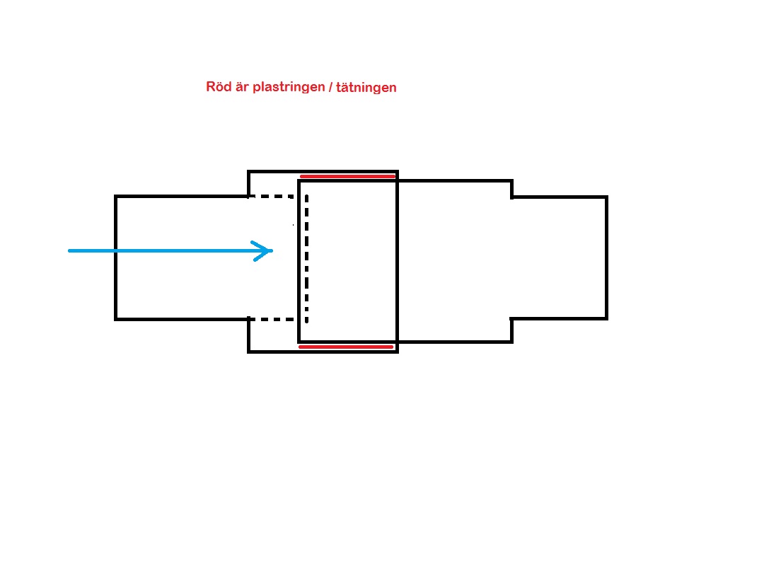

Har du tätat kopplingen mellan y-röret och böjarna där det är ledat ?
Bara en tanke att eftersom du satt "muffarna" på y-röret så kommer nog en del av vattnet att spruta ut på utsidan röret, tänk lite "hällabensinienfelvändtratt", hade du satt muffarna på böjarna istället så hade "tratten" styrt in vattnet på ett annat sätt.
Men schysst projekt helt klart, tanken har ju funnits att bygga nått liknade :lol:

Tätat,det sitter en plast ring som tätar men huvud uppgiften
är att de ska glida lätt,man kunde satt en packbox också där men...
tanken är att det ska vara så enkelt/billigt som det går ;)
Den måste ju provas och se OM det funkar över huvud taget
och vad som kan/bör förbättras
Saken är den att rören är lika i dimension hela vägen dvs muffen på Y röret
är runt 1 tum större och det "skarvar" på 90 krökarnas skarvmuff så det bör
bli skapligt men givetvis blir det ett litet läckage.
Bifogar en snabb skiss,det är lättare tror jag.
Hoppas fler tar efter och gör nått ännu bättre så kanske man kommer
fram till den optimala lösningen till en vettig peng 8-)

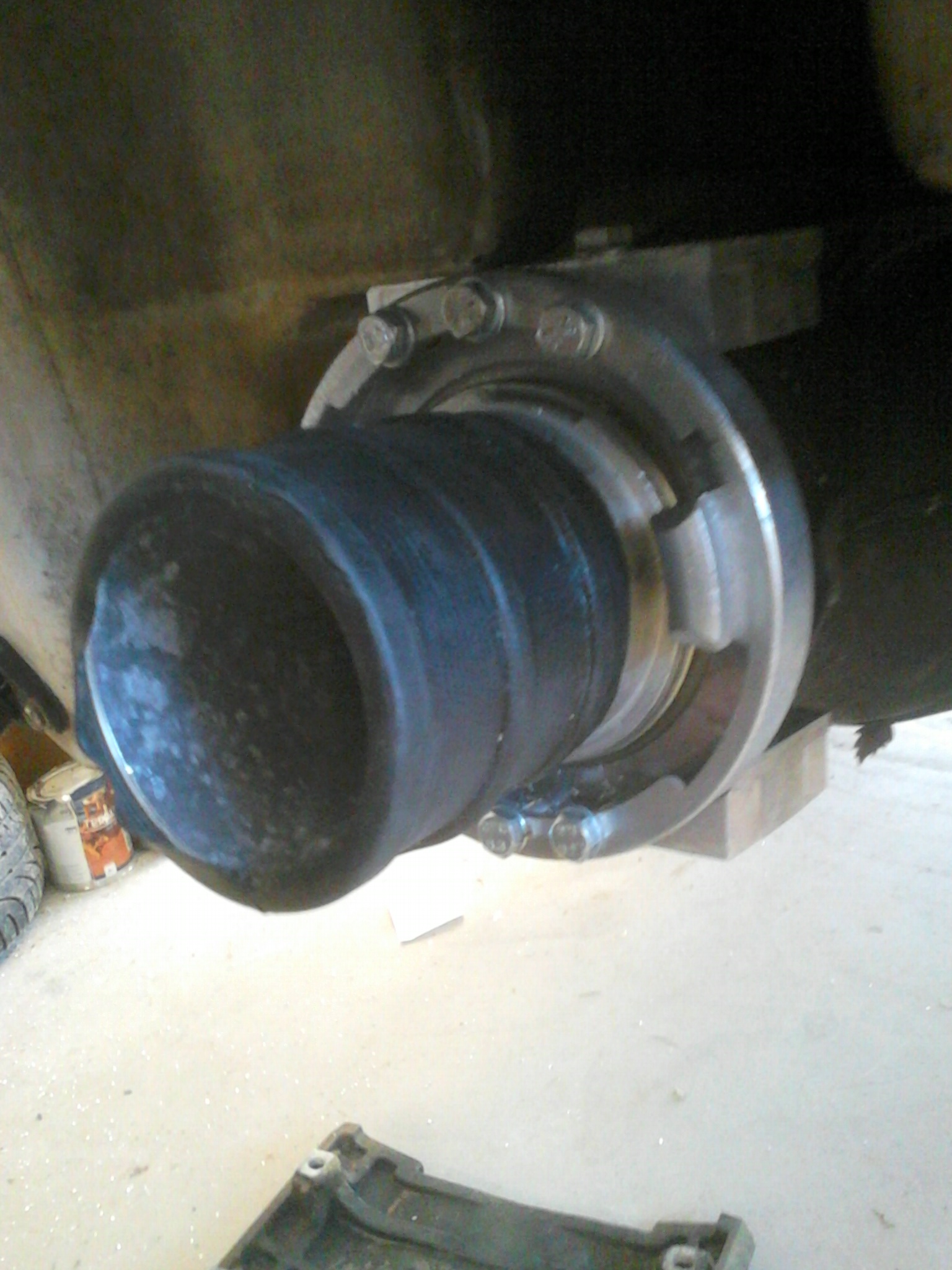

Börjar dra ihop sig nu till flyboard premiär så jag har lagt på lite krut
för att bli klar.Hade tydligen 20 meter slang,frågan är hur många meter man ska ta?
Lyckades iaf montera på en anslutning på vattenskotern men är lite
skraj då de sitter med m8 skruvarna som styrnozzeln sitter i
ingen aning hur stor påfrestning detta är :roll:
Den ska iaf inte dra vattenskotern i testningen utan "bara" slangen
Sen är det bara att fästa slangen med klämmor och få det tätt :mrgreen:
Inläggav Nesam » 5 april 2014, 16:02
Fick dit slangen och tror det ska hålla,passade på att sätta dit lite
mer frigolit på flyboarden med för säkerhets skull,vill iaf att den ska flyta 8-)
Slangkopplingarna verkar sitta fint också..
