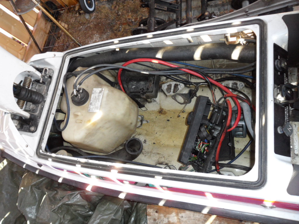

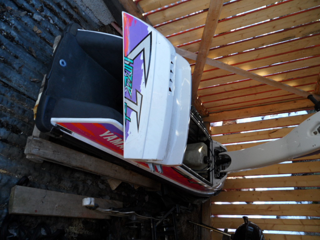

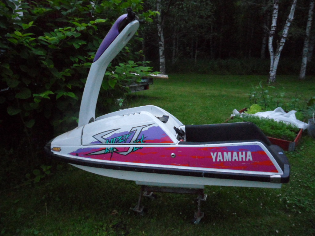

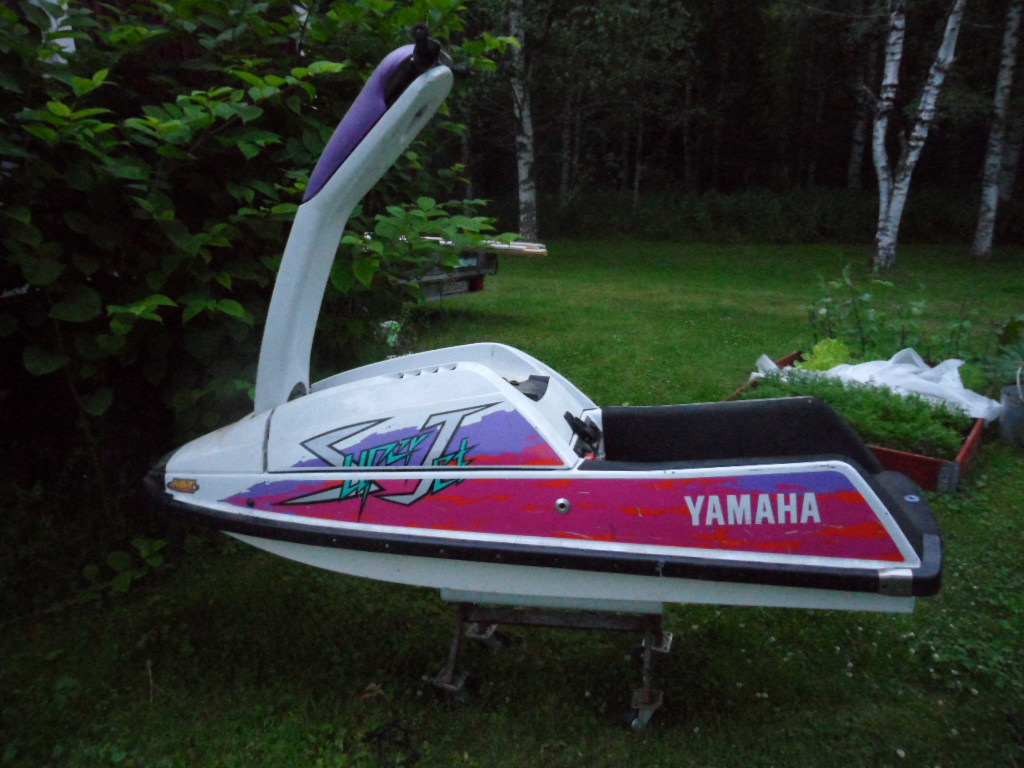

Skaffade mig en Squarenose -94 som ja tänkte fixa till en tid framöver,dessa maskiner har 700 cyllindrar original men enkelförgasare.
Har börjat kika utgångsläget och det var som oftast mer fel än väntat
men ingen större sak ännu.

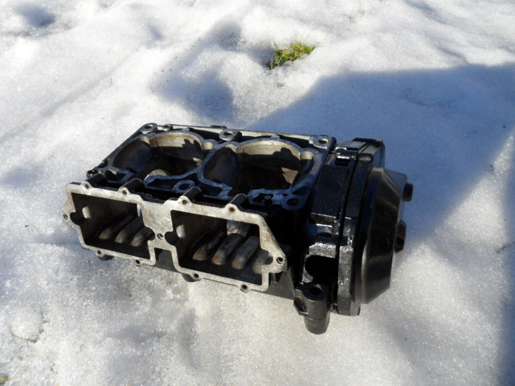

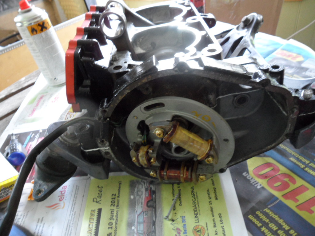

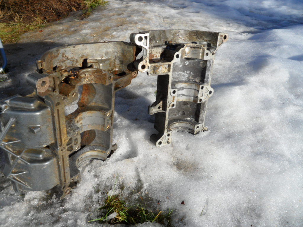

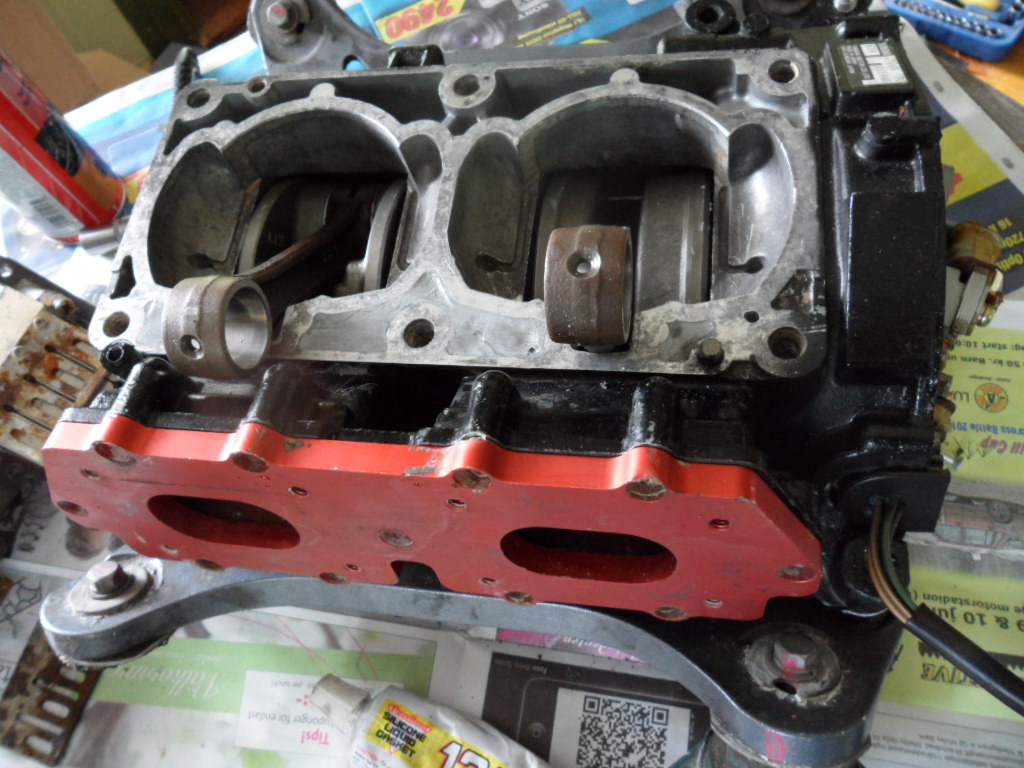

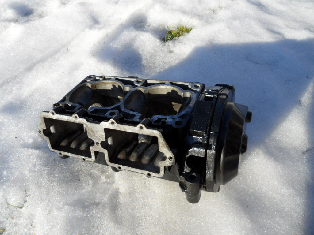

Blocket var i betydligt sämre skick så det är nog bara
att skrota.Aluminiumet har fått bra stryk,förmodligen saltvatten som legat då det var rejält urgröpt samt att flänsarna som håller tätningarna var helt porösa och risken att testa är inte värd.Det så det blir att stoppa i ett annat nyare block med en hotrod vev.

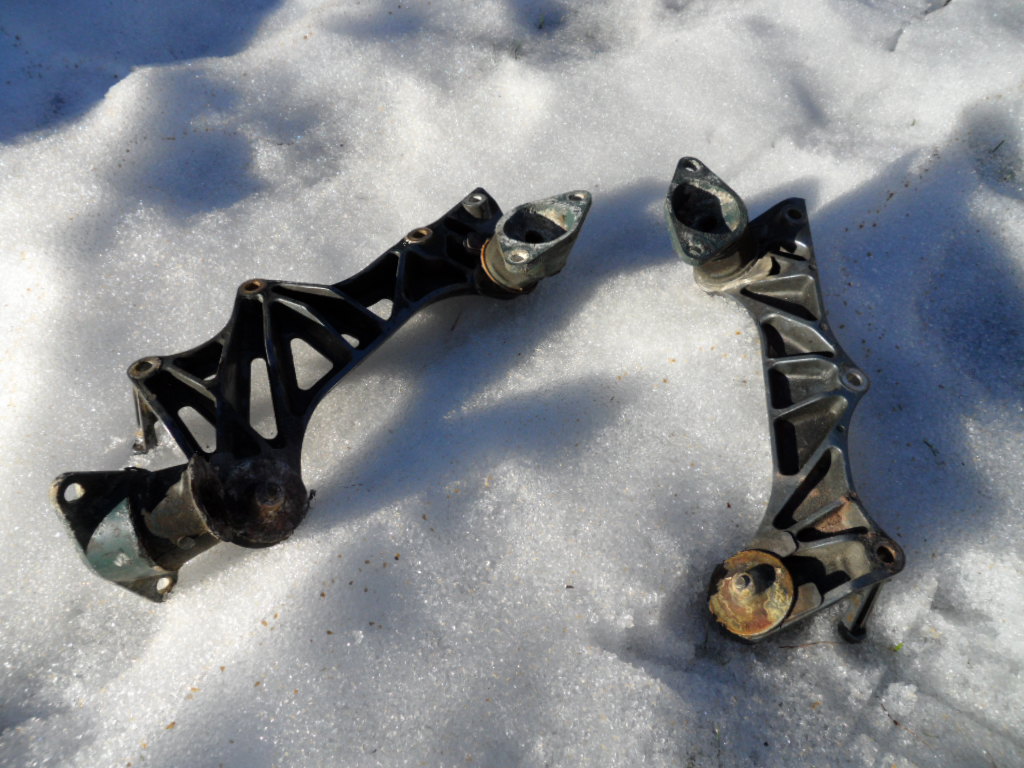

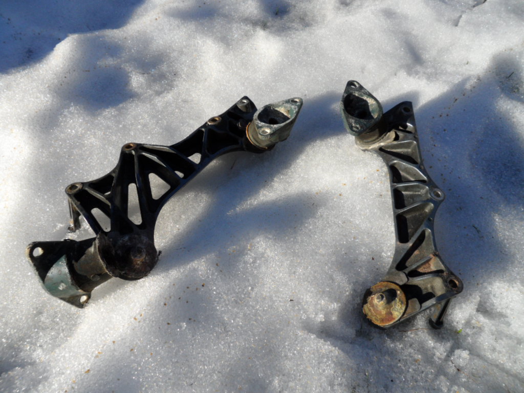

Motorfästena var även dom helt slut,2/4 gick att dra av utan kraft detta är ett tips att kolla på era maskiner då de inte är ovanligt även om dom inte är speciellt gamla.

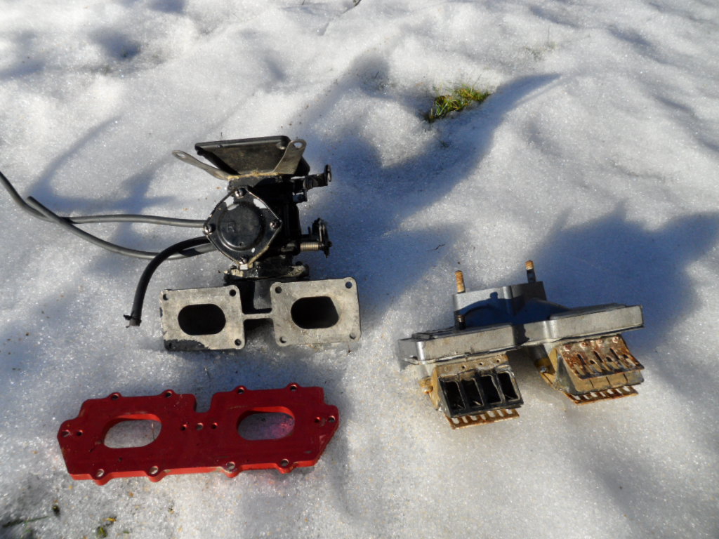

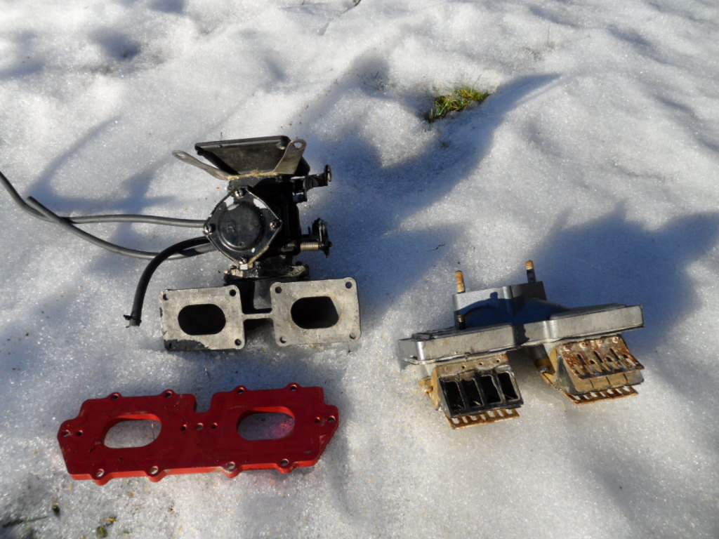

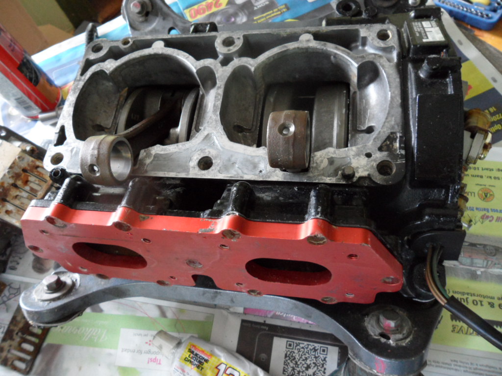

Då reedkorgarna var helt slut och reedventiler saknades gjorde mitt val att byta block ännu enklare men jag kommer köra med enkelförgasare till att börja med.Den röda plattan konverterar dubbel till enkel förgasare och har någon tips på bestyckning på enkel förgasare med borrad 82,5 och portad 700 cylinder så tas det tacksamt emot.Blir att sätta dit den cylinder som sitter på 700:an nu då den får 760 burkar till sommaren.

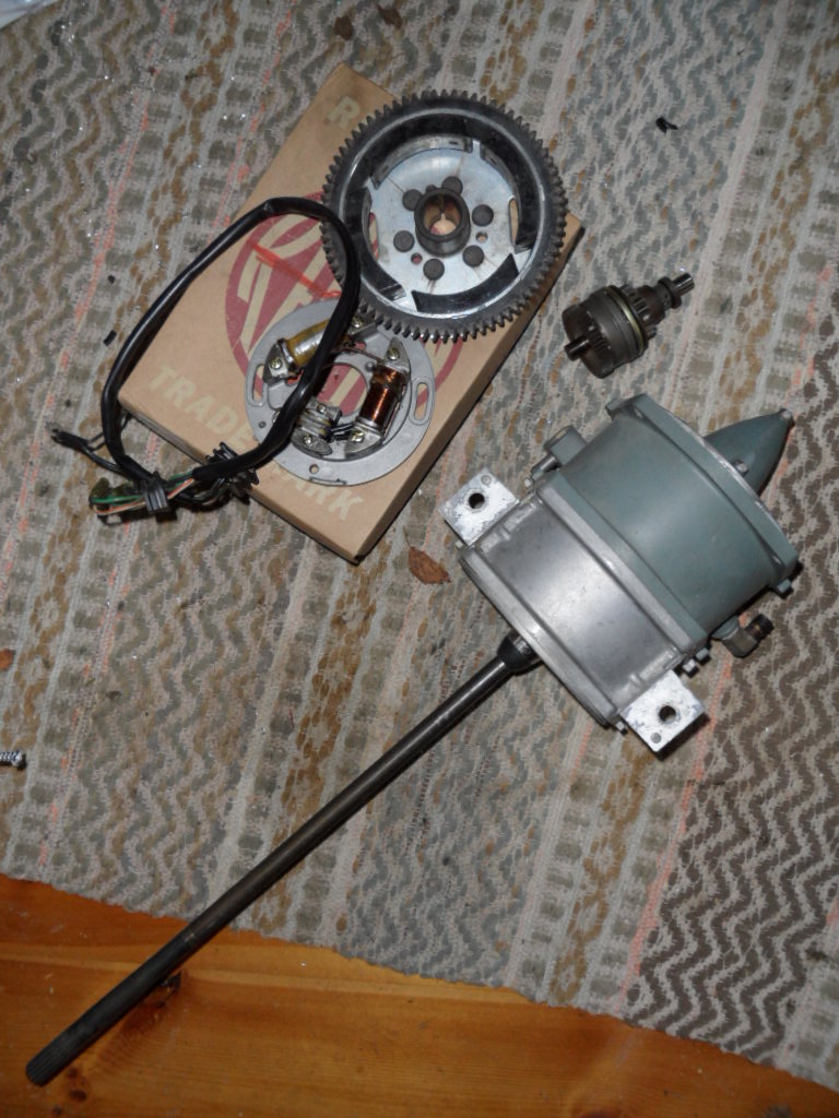

Nån som har en X kil förresten till svänghjulet eller vet
om nån till tex hoj som passar?

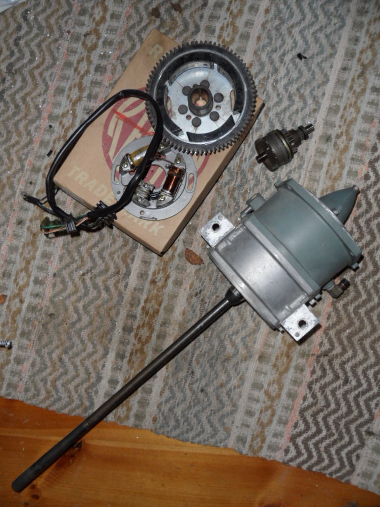

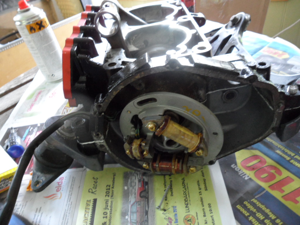

Liten uppdatering,har blivit lite gjort iaf men detta projekt är inget som man får nått "gratis" precis kan nått trilskas ja då gör de det.Motorn börjar ta form,hotrod vev,special konvertering från dubbla till enkel förgasare.Just nu är det förgasar renovering och ja det kan man säga behövs.Sväng hjulet jag hade verkar vara fel (så klart,förmodligen till en 650) så det blir att skaffa ett annat.

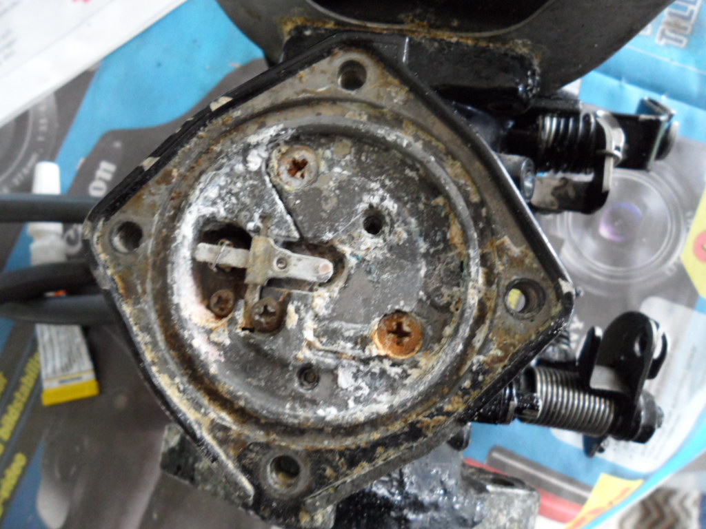

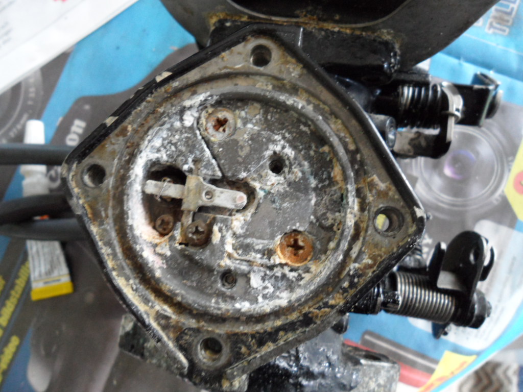

Renoveringen av förgasaren gick inte så bra.När jag öppnade var den fylld med kristaller/oxid (tyvärr han ja inte ta bild innan allt rann ur) så det var som en sandlåda.Lyckades otroligt nog få den riktigt fin genom att lägga den i oljeblandad bensin i en dag.Det lilla som satt hårt gick att avlägsna mekaniskt.I med nya packningar,munstycken etc sen är det väl bara att kika så hög/låg skruvarna går att justera...Inte båda satt som berget.Smörjmedel,värme etc inget hjälpte,den ena sitter något löst men den andra gick av :evil:
så nu får vi se hur jag går vidare.

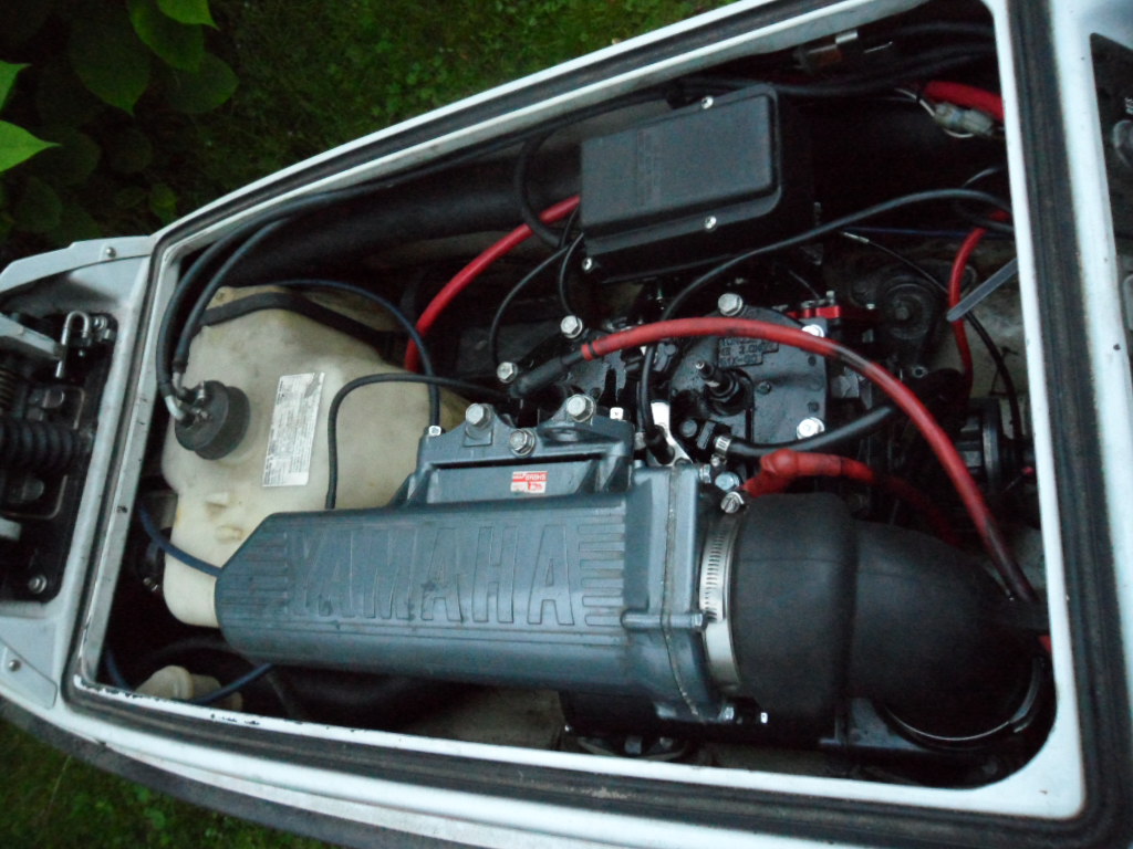

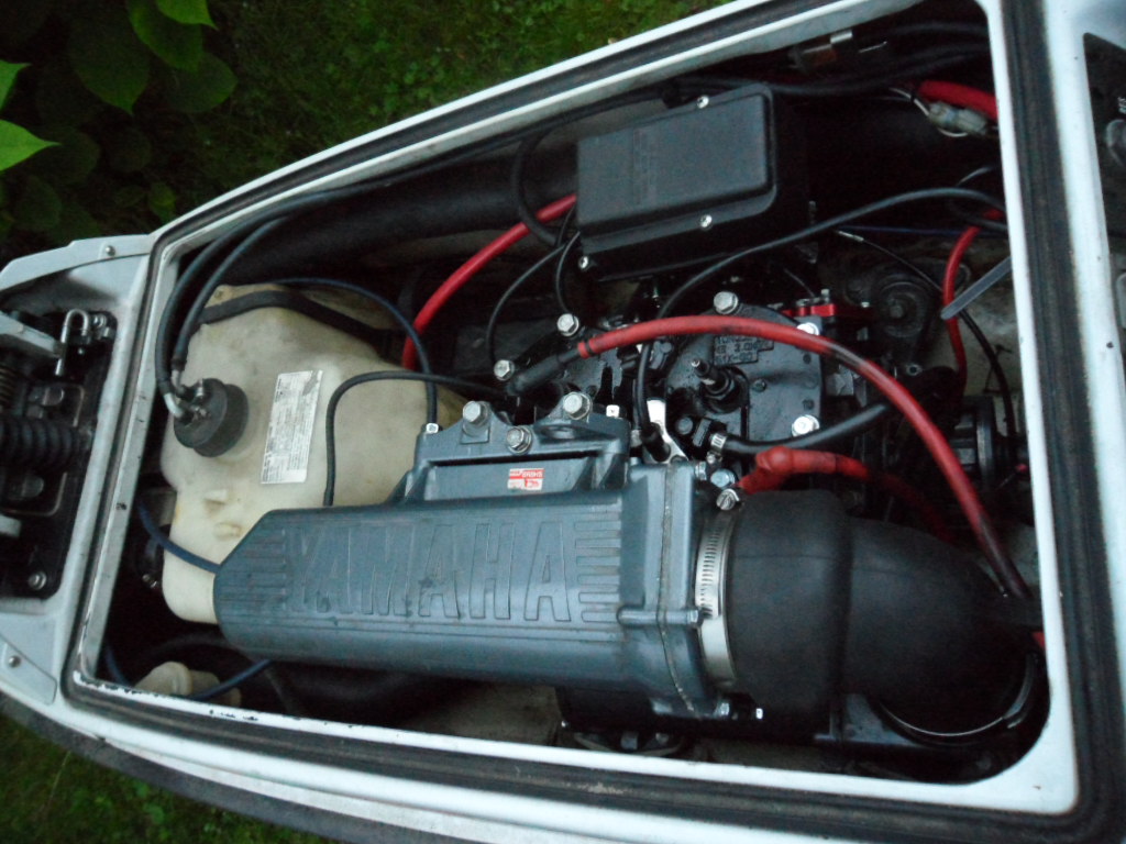

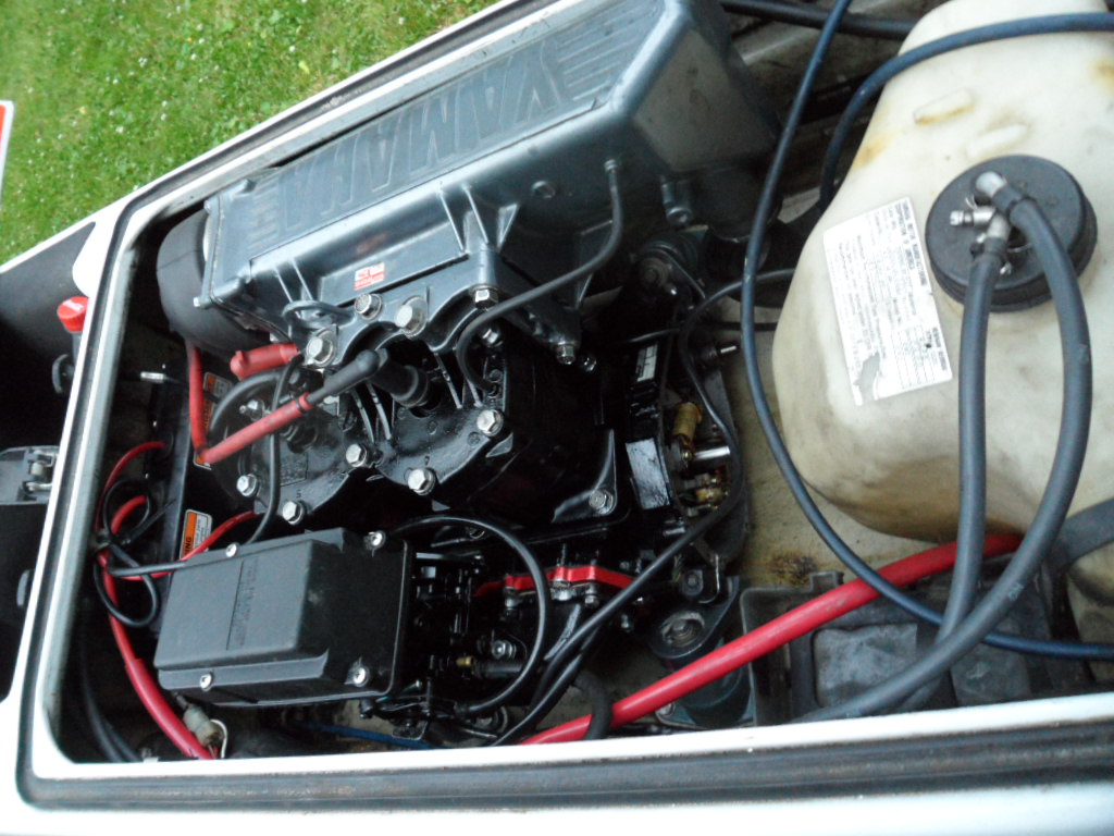

Dags för lite uppdatering.Har mot alla odds lyckats fått i motor samt dit i princip allt jag kan innan svänghjulet anländer förhoppningsvis nästa vecka.Detta projekt har vart helt sjukt då det man inte ens trodde skulle saknas har gjort det eller varit fel/trasigt/uselt skick.Har ex vis blåst sand ur Alla rör,krökar,slangar,grenrör mm skulle kunna tro den gått i öknen,säkerligen nån dl sand totalt :shock:De flesta skruvar har saknats,kablar,slangar you name it och det är ganska så energikrävande men som tur är fanns mycket av det liggande bland sånt man "skulle slänga framöver men inte gjort det" och nu börjar det likna nått.Måste säga att ja diggar dom gamla platt nosarna,måste va nån sorts störning....Återkommer framöver ;)

Inläggav mr.turbo » 7 juli 2012, 10:07
Jag har en förgasare ligger utan själl axel som inte ärjat ihop
om du behöver en annan än den på bilden.

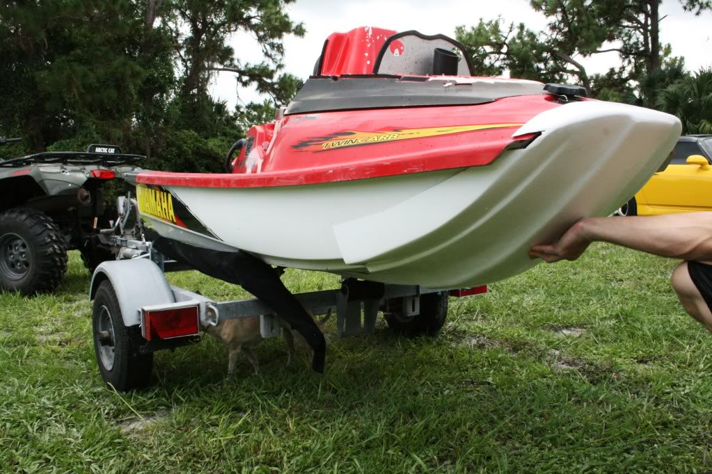

Du som snöat in på platt nos ,gjut av botten på en 08 och byt
på en plattnos ,det skulle bli ett kul projekt.
Re: Superjet renovering Squarenose
Inläggav Nesam » 8 juli 2012, 18:27
Ha ha nja grund tanken var att byta front/nos,det är egentligen till Wave Blaster men chassiet borde inte skilja så mycket?! Men detta blir på lång sikt men tror det kan bli bra tillslut ;)

Då har man provkört bettan då och det var en upplevelse...
trodde ja skulle få ryggskott av bommen med original fjäder :shock:
väger bly.
Tappade bränsle helt plötsligt men efter ett par rengöring och
en om bestyckning så verkar den funka bra men lite mer justering krävs.
Är fortfarande lite konfunderad på bränsle tappet men...det visar sig fram över.
Är allt bra skoj att glida lite när man är klar även om det är en
gammal maskin 8-) Nostaligi till 1000
