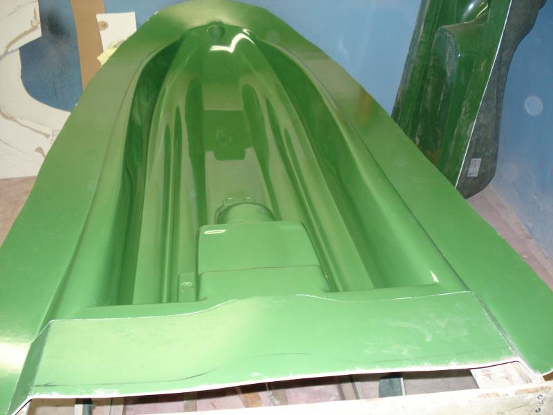

Tänkte lägga upp några bilder på vårat projekt.
Vi köpte en SX-R av Markus på sx-r.com i Österrike, ett tomt skrov utan teknik.
Vi modifierade denna modell för freestyle/freeride. Alla formar är klara för gjutning såsom skrov, styrbom, rideplate, huv och footholds.
Styrbommen har liknande design som Rick Roys Pole, med luftintag genom två aluminium rör. Bommens nedre och övre del gjuts i kolfiber.
Vi kommer att gjuta tre stycken till att börja med.

Inläggav blue fox » 3 april 2010, 11:09
här kommer lite bilder..

Re: Kolfiber Made in Finland
Inläggav tompa » 3 april 2010, 12:14
Snyggt!!
Vad satsar ni på att hamna på för vikt på skroven?
Kommer det att gå att använda superjet grejor i den eller bara kawa? Eller kommer ni kanske att göra nåt liknande med en superjet??

Inläggav blue fox » 3 april 2010, 18:34
ca 25 kg är det tänkt.
ja det kommer att gå att använda super jet grejer också, förutom pumpen där blir det en kawa eller magnum. För tillfället har vi inga planer på någon super jet men man vet ju aldrig. :D

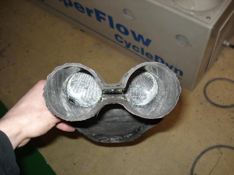

Inläggav blue fox » 8 april 2010, 20:06
här kommer bilder på första bommen. 2,5kg med rören inräknade. 8-)

Inläggav Penken » 9 april 2010, 07:56
fan va najs bommen va. hur mycket kommer ni att ta för grejerna när ni säljer dom?

Inläggav tompa » 10 april 2010, 10:01
2,5 kg det är faan lätt det :-D, måste nog byta ut min x-metal bom i framtiden den väger nog närmare 10kg :shock:. Fast den får jag nog aldrig av även om jag skulle vilja det :-D
Kommer man att kunna justera längden på bommen?

Inläggav stmotorsport » 10 april 2010, 11:24
Den är justerbar på längden som rrp.
vi håller till i Jakobstad

Kommer bommen att gå att montera på en superjet också?
Inläggav stmotorsport » 10 april 2010, 16:39
Bommen kommer oxå att passa sj men ett nytt nedre fäste följer med.

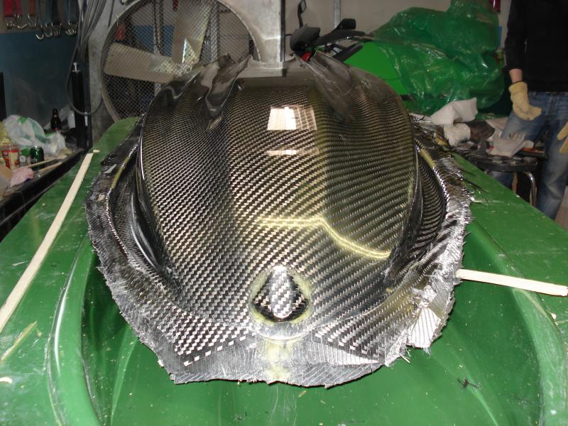

Inläggav blue fox » 11 april 2010, 12:34
bilder från helgens gjutning. :-)

Inläggav tompa » 11 april 2010, 16:10
Här går det undan, riktigt snyggt :-D
Vad har ni tänkt att slänga i för nån sorts motor i den?

Inläggav Nesam » 11 april 2010, 18:10
Riktigt coolt 8-)
Har ni pysslat mycket med kolfiber och gjutning förut?
Ser ut som ni gjort det där mer än 1 gång :-D

Inläggav stmotorsport » 12 april 2010, 20:06
Det blir nog duktigt trimmade 750cc till att börja med( Factory pipe, Riva gasare,ada girdled topp,
total loss tänd.) men vi har planer på en kawa baserad 1040cc motor som vi håller på att utvekla och sen dyno testa
men den blir nog klar först mot hösten(vi håller väl mest på med motor byggen med kolfiber i andra hand)
Vi har gjort några bilar i kolfiber tidigare Bl.a. en känd volvo c70 för dragracing till Borlänge
och en hel del smådelar till bilar

Inläggav blue fox » 27 mars 2011, 14:51
Här kommer lite bilder.
börjar bli klar för ytfärg.
efterhärdning på g
lite dålig bild men footholds är inpassade och limmade
nedredel till vattenbox
motor inpassning

Inläggav blue fox » 3 april 2011, 17:58
Målad för två timmar sen. :-D
