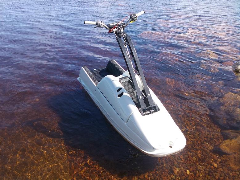

Mål med Jetten:
1. Ny lack, Hel vit med svarta dekaler/motivlack (inte bestämt mig ännu)
2. Få lite bättre snurr i motorn. försöka hitta någon som kan bänka maskinen.
3. tillverka ny justerbar bom i aluminium. Svarteloxeras 50-110 mm kortare än original
4. putsa upp motorutrymmet, Rensa och dra ny el
5. tillverka en tilt (pågående i skrivande stund)
6. Plasta om botten på skrovet då det är lite urslag och andra skavanker
7. Montera Fothållare och ny turf
Ojojoj detta kommer nog att ta knäcken på mig. :?

Inläggav Professorn » 10 oktober 2009, 00:24
Under progress.......
Elboxen har plockats isär glasblästrats och lackats med nymonterad MSD Enchanser, fettats in och skruvats ihop. Nya vattentäta skarvdon är monterad på alla kabelutgångar. ¤Går det förresten att få tag på varnings klistermärket som skall sitta på elboxen
Sitter i skrivande stund och skissar på en ny bom med Aluminiumrör i dubbla Fyrkantsprofil skall enl uträkning väga 1-2kg mindre än original. ¤original väger 5,9kg utan någonting monterat
Skrovet har rensats på alla lösa detaljer som skall blästras och lackas i någon finare färg än möggelvit. som ägaren innan klafsat på. =) (eller ägaren innan dess)
En ny tilt till jetten är under konstruktion, det blir svarvning svetsning och fräsnings arbete. Bilder kommer
En båtbyggare i byn skall kika på skrovet och reparera det under kommande vecka.
Ny huv och nos är beställt från US of A hoppas det är fin sk*t =)
Nymålad elbox
Ihopmonterad Elbox
Skrovet rensat och tvättat
Så ska huven se ut ungefär

Inläggav Professorn » 10 oktober 2009, 09:18
Då må du nog skynda dig för tilten beräknas bli klar idag. =) sånär som på ytbehandling. :D Jag tänkte bli klar med jetskin till vintern så man kan åka till typ björbo på nyårsafton och åka ;) eller har älven fryst igen då?? =D

Inläggav Professorn » 10 oktober 2009, 21:01
stommen klar bara lite vajerfästen som saknas. 25 graders tilt uppåt

Re: Projekt Snövit.
Inläggav Nesam » 11 oktober 2009, 12:03
Nja ska du åka vid nyår får du nog fixa isbrytare är jag rädd :lol:
Snyggt tillverkade nozzlar men du har gjort fel,samma fel som jag gjorde en gång.
Du måste "vrida" fästet på nozzeln dvs fästet ska vara vågrätt på den så att tiltvajern är stumm,
som det är nu så blir tiltvajern att hänga med när du svänger vilket inte blir bra :?
Inte svårt att fixa men jag ville tipsa om det redan nu innan du upptäcker det.
Snyggt jobbat annars 8-)

Inläggav Professorn » 11 oktober 2009, 12:42
Jag har tänkt på det och tänker sätta vajerfästet på första nozzeln.då följer vajern med i styrningen, Det var min plan iaf får se om det funkar i praktiken. =)

Inläggav Nesam » 11 oktober 2009, 17:55
Ja iofs det kanske går...bara att prova.
Tips bara:välj en "riktig" vajer som är stumm,det funkar halvtask med en vanlig vajer
som höljet är som en spiral då dessa har en tendens att svaja/ge med sig vid påfrestning.
Riktiga vajer höljen har längsgående kardeler och blir därmed stumma sen tycker jag det verkar
som själv vajern är av dålig kvalite då den bara pallat lite mer än en säsong,nån annat som haft det
problemet med tilt vajrar?

Inläggav Professorn » 11 oktober 2009, 20:36
Hur många graders tilt behöver man??? Fick till en klockren lösning iallafall med Uniballs nu svänger nozzlarna utan att tilten påverkas. har ca 17 graders tilt med nuvarande utväxling. får väl se hur det verkar i blötan sen.

Inläggav Professorn » 3 november 2009, 12:51
Skrovet är plastat, lite slipning och spackling och lackering återstår. Huv och nos har dimpt ner från staterna.

Inläggav Professorn » 5 november 2009, 15:36
Nesam skrev:Kul,hur verkade dom då "riktiga" grejor?
Verkar vara finfina grejjor. =) vill inget annat än skruva dit dom. =)
är det någon som vet var man kan köpa gummilist till huven? har sett på lite veteranbilsmarknader folk som säljer olika typer av tätningslister till bilarna men har ju inte varit intresserad av dessa just då. =)
Har nyligen fått hem aluminium till bommen åxå lägger ut en skiss, den kommer defenetivt bli annorlunda och lättare. skall till verkstan i skrivande stund och börja kapa lite. :P
Jag kommer att korta den 70mm jämfört med originalbommen plus att jag kan justera ytterligare 25-50mm
Huv och nos från staterna, SurfJetLouie:s... RIP
Åker man Square så gör man. 4:kantsprofiler är starkt och lätt. dock mindre ergonomiskt. =) nåt blåmärke ska man väl kunna få.. ?

Inläggav Professorn » 30 november 2009, 23:21
bommen är klar. Vart mycket nöjd med resultatet.
en ytbehandling skall funderas ut. borstad och eloxera eller pulverlacka. svart blir den.
Vikten jämförd med original är en 1/3 del lättare ca 2 kg.
bara att invänta sommaren för att kolla hållbarheten. :ugeek:

Inläggav Professorn » 5 december 2009, 14:13
Styrplattan sitter på, bara fästet till teleskopwiren som fattas.
Styret blir ett special crosstyre, Renthal Fatbar, Även gjort så styrskyddet från cross passar, kanske revbenen håller vid en oväntad färd frammåt. En chinpad är på ritningsstadiet.
Eventuellt så blir det även ett nytt bomfäste, eller modifikation av gammla.
Skaparglädjen är stor och man bara myser varje dag i verkstan =)
Styrplattan nästat klar Lagrad och tätad.
Styrhållare gjord för Fatbarstyre

Inläggav Professorn » 8 december 2009, 18:42
Mera bilder.
Originalfjädrarna blev perfekta, hur skön körställning som helst. =D

Inläggav Professorn » 1 mars 2010, 11:39
Har haft skrivkramp ett tag och lite mycke jobb så det har väl inte hänt så mycket.. =) Kanske dags att uppdatera lite.
Skrovet står på lacken och väntar på lite ny gnistrande färg.
Har hittat en solenoid som skal passa perfekt till min elektriskt manövrerade Tilt.
Går i väntans tider på att få tillbaka skrovet. :P
I veckan som kommer så skall ett motorstativ byggas för att kunna bänka motorn, Blir en förstärkt SJ-pall med en modifierad coupleraxel med variator-kona i andra ändan. Då är det bara att stoppa i superjet motorn och köra pallen till M-performance i mora. tex.
Om någon annan är intresserad av att bänka motorn (superjet i första hand) kan ni ta kontakt med mig. kan om någon har en lös kawa motor även bygga så kawamotorn passar direkt.

Inläggav Professorn » 7 juni 2010, 14:48
Då var maskinen klar och provkörd.
Eller nästan klar. =) skall tillverka en pad nu och en till kåpa nere på bommen som döljer kablaget.
sen skall den kläs med turf runtom så den blir lite stötsäker.
Vid provkörningarna så har ett nytt problem uppstått som ej var där föregående säsong. när man är ute och pressar maskinen med hopp och dyk så börjar den att gå dåligt efter en stund. då måste jag åka in till stranden och vila några minuter så går den klockrent igen. provade att ta ur tempgivaren ur motorn men det vart samma problem efter urtagandet.
skall justera lite med förgasarna nu och se om problemet kvarstår.
Ögongodis
Klar för sjösättning
Montage bild.
Turfen runt fothållarna va lättare gjort än tänkt. =)
Nya Turfen på plats.
Professorn
