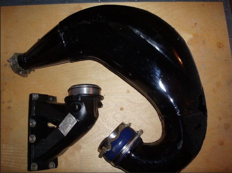

Vad du bör tänka på innan du köper pipa eller
Hur du får ut mest av det du har.
Tänkte skriva lite om hur man tar ut max ur sin pipa o motor , det krävs lite mer modifieringar än montera pipan och dra kylslangarna rätt. Det finns två typer av pipor torrpipor och våtpipor.Torrpipan är vattenmantlad utan kylvattenspray i avgaserna, medans våt pipan inte är vattenmantlad och har kylvattenspray i avgaserna. De flesta torrpipor levererar effekt från 5000-7500 varv medans våpiporna levererar mellan 3000-6500varv , jag själv föredrar torrpipor för de ger mycket högre toppeffekt . Piporna fungerar på så sätt dom skapar en pulsvåg i pipan.pulsvågen skapar ett vacum i pipan på ca 6psi som suger luft bränsle blandning genom motorn och överfyller cylindern ända ut i headern ,för att sedan vända och bilda ett över tryck på ca 6psi och trycker in överskottet i cylindern precis innan kolven stänger avgasporten. Det skapar ett övertyck i cylindern , med andra ord kompressormatar pipan motorn därav ökar effekten markant och allt detta på den millisekund avgasporten är öppen.
