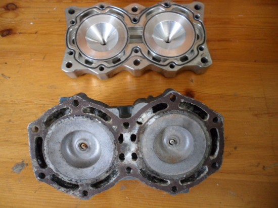

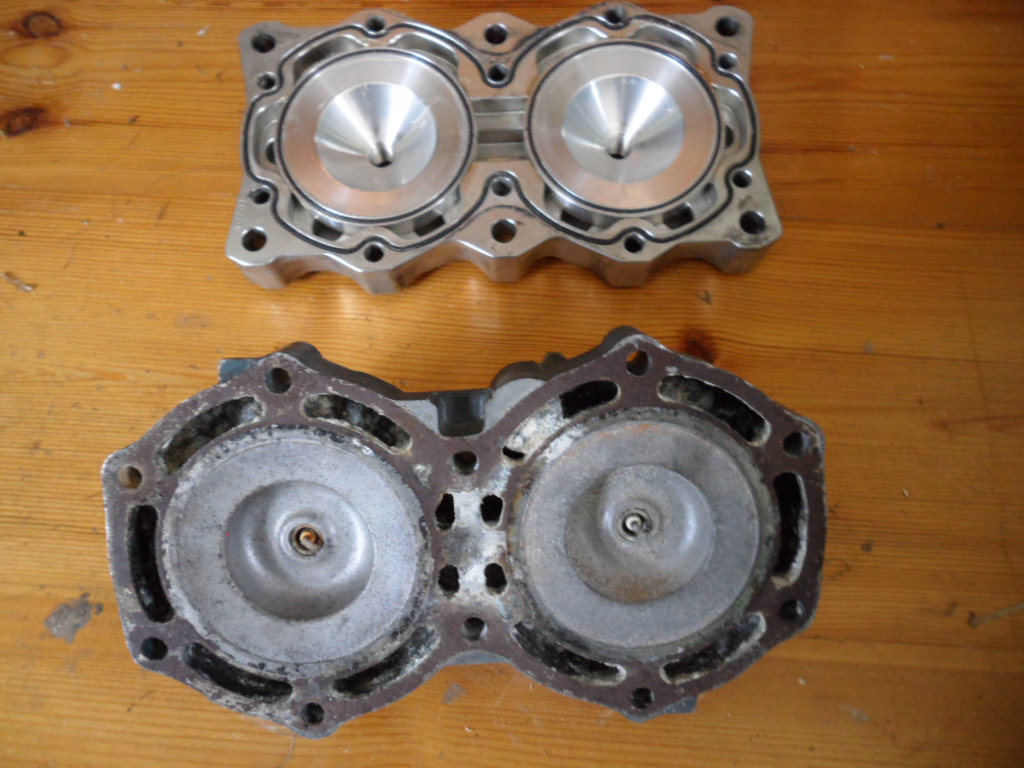

Övre är ett med lösa förbränningsrum och det nedre ett original helgjutet.
Dessa är till Yamaha Superjet men pricipen är den samma för andra tillverkare.
Då ska vi förklara den delen i trimningen som ökar kompressionen nämligen topplocket.Inom jetski finns generellt 2 typer av topplock det helgjutna och det med lösa förbränningsrum kallad Domes.
Det helgjutna finns både som original och högkompressions.Fördelarna med dessa är att de är billigare samt eventuellt vid litet squish mått kan reglera med topplocks packningen.Nackdelarna är att om de blir märken eller går sönder på något sätt oftast bara är att slänga.

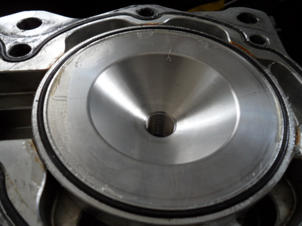

Topplocken med lösa förbränningsrum har fördelarna att man kan köpa topplocket nytt eller begagnat och sedan anpassa kompressionen genom att byta förbränningsrum/domes.Original topplocks packning används inte utan här tätas det med o-ringar från vattnet istället.Obs att det är inte o-ringarna som tätar kompressionen,det gör foder på cylinder mot förbränningsrummet när de pressas ihop.

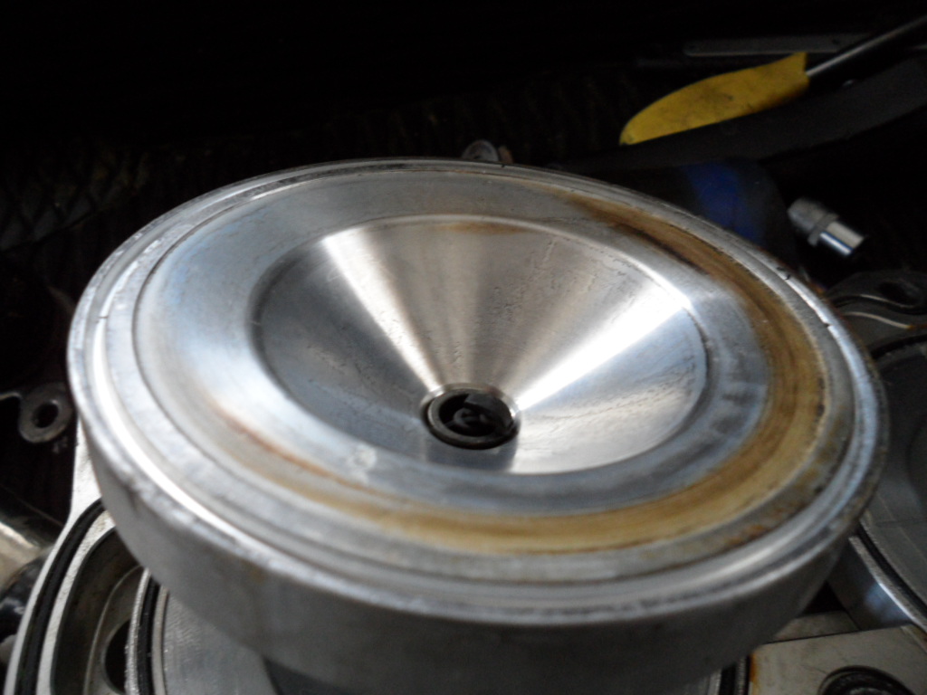

Den övre är till Superjet 701 o-ringen saknas på bilden,den undre är till Superjet 760 med o-ring där.Squisen är det ytan som går parallellt med kolven,se skiss
En annan faktor som spelar in för att inte motorn ska spika sönder är Squisbandet och den mest kritiska punkten är den tunna "svarvade" ringen som är längst ut på förbränningsrummet,detta är viktigt att ha koll på om du byter oavsett hur mycket trimmat eller inte du har.Ett för stort Squisband avstånd mellan kolv & förbränningsrum är ingen fara,motorn blir bara slöare på låga varv men ett för lite avstånd spikar sönder förbränningsrummet och kolven i ytterkanterna.

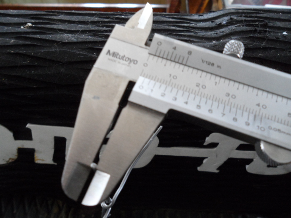

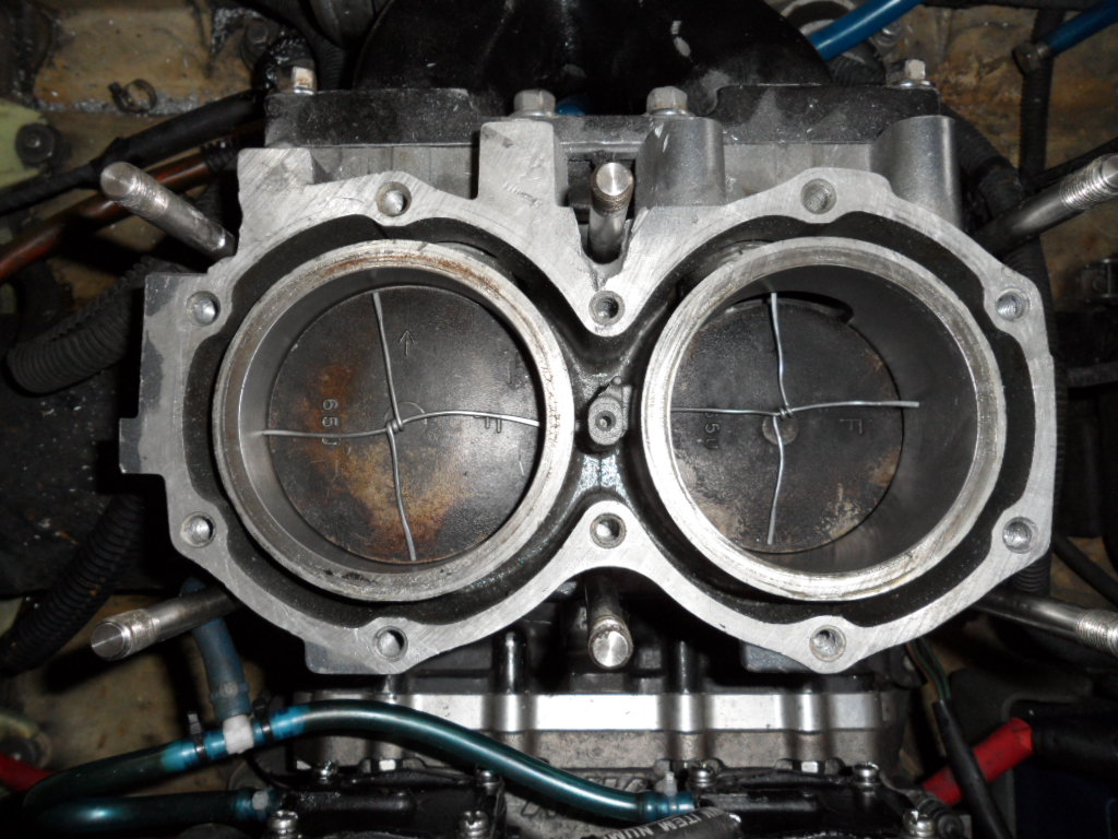

Hur mäter man då sqius?Ett sätt är att göra ett kryss av tenn,i detta fall hade jag ett tenn på 1,8mm och det är bra,har man ett tunnare knöla ihop det i ändarna så du får ett riktigt mått.Måttet på hur litet mått du kan ha skiljer sig även där men i regel ligger värdena mellan 1-1,8 mm.
Tänk även på att squis kan behöva ändras vid ändring av cylinder storlek tex Superjet har olika domes för 700 och 760 dvs gränsen går vid 84mm cylinder mått.81-83,5 har samma domes 84 och uppåt har andra.Lägg i kryssen och skruva dit toppen.Dra sedan runt motorn så att bägge cylindrarna knölat till tennet,skruva bort toppen och mät längst ut på ändarna av tennet med ex ett skjutmått.Om värdet är lågt ex under 1mm så bör/måste det höjas på något sätt,antingen genom tjockare topplocks packning vid helgjutna topplock och att höja cylindern via tjockare cylinderfotspackning eller svarva förbränningsrummen vid lösa förbränningsrum.Notera att Alla motorer är unika och det som kan funka på en kan göra att en annan havererar (läs "Topplocket" om du vill fördjupa dig)
