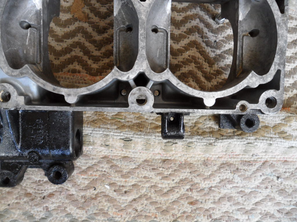

Om ni läst artikeln om att porta blocket så kan detta vara efterföljaren om man vill porta större eller helt enkelt tagit bort för mycket material så att det gått hål på väggen.
Är målet från början att slipa hål gör det innan ni epoxy fyller,då är det betydligt lättare att få bort luftfickor som lätt stängs in när man fyller upp med lim och som man måste arbeta bort genom att röra och "stampa" för att få ut all luft.

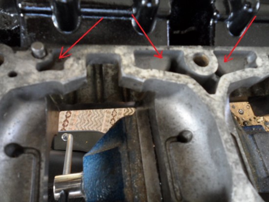

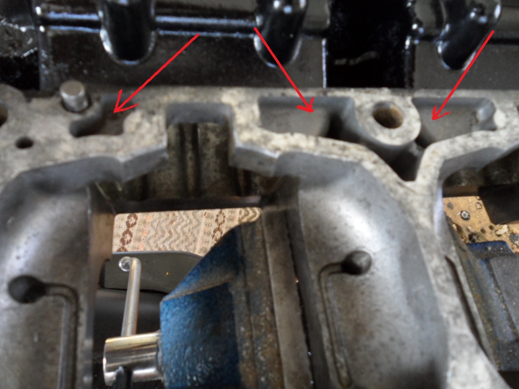

Vi ska enbart fylla insugssidan,man kan fylla även "utblås" sidan men det görs när man borrar upp blocket för extrema cylindrar/foder för att inte få för tunn kant på blocket.Se filmen "Borra blocket bigbore" så se ni hur det ser ut och blir.
Bilden visar var vi ska fylla med epoxy,det gick åt lite mer än 1 förpackning till detta

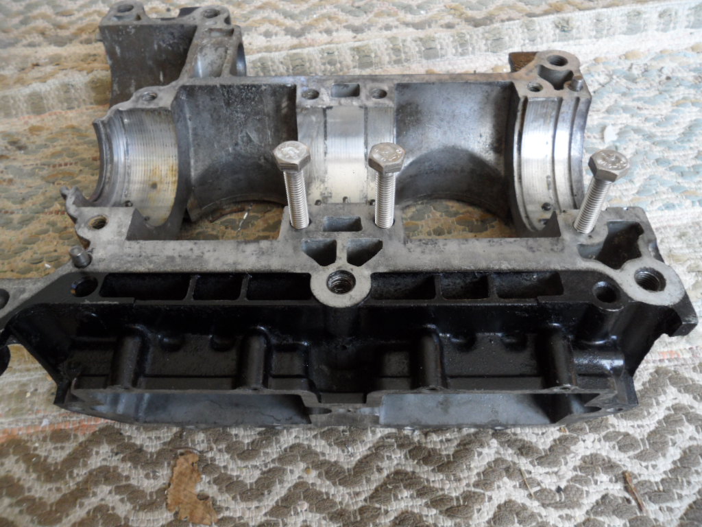

Kom ihåg att dra i skruvar underifrån så ni inte fyller gängorna då blir det inte så bra när ni ska montera ihop blocket.

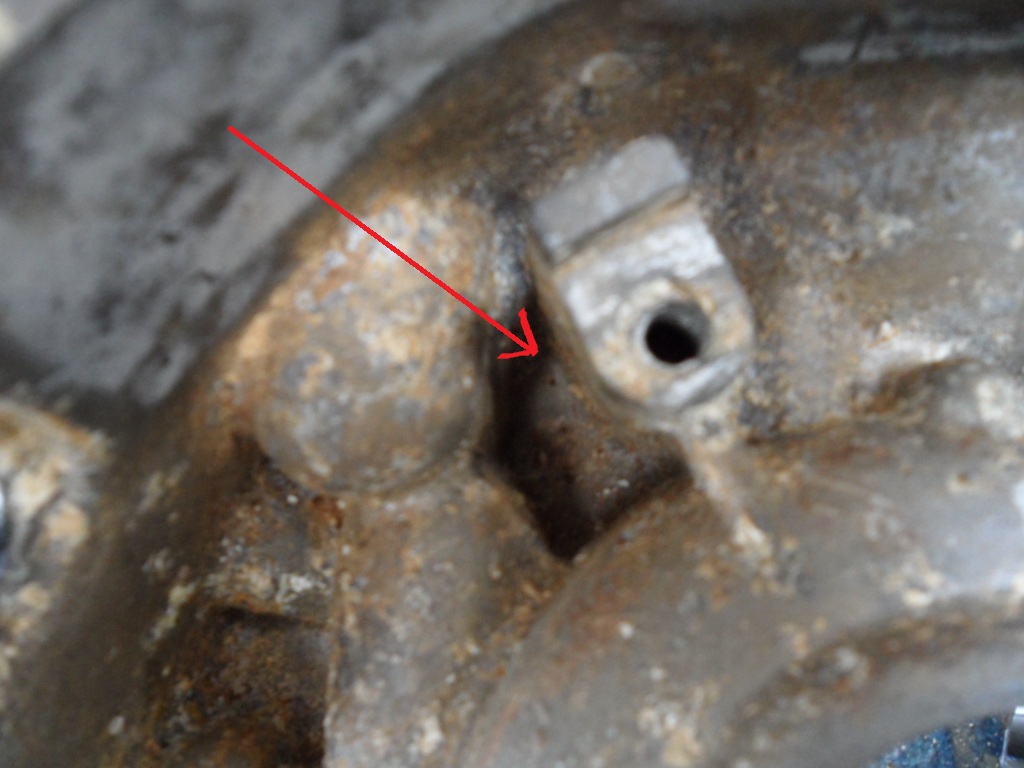

Fyll även innanför vid övre fästet vid tändplattan,det syns om det blivit hål där pilen pekar men fyll även om det inte blivit hål för att vara säker.

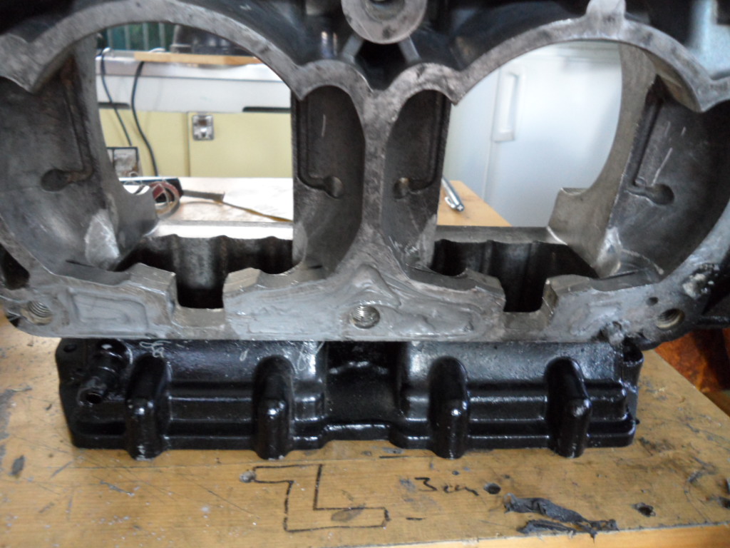

Gör ordentligt rent över allt och om det går slipa med sandpapper för att få det att fästa ordentligt,glöm inte att avsluta med en rejäl tvätt med nått lösningsmedel för att få bort all lort/fett.Blanda epoxyn enligt anvisning och se till att undvika att stänga in luft när du fyller.Ta en sticka eller dylikt och rör om tills det inte bubblar upp luft,har du slipat hål låt det först rinna ut lite innan du täcker för läckan med exempelvis en tejp då detta underlättar att eventuell luft försvinner.
När det härdat ta bort ev tejp och fyll upp så det nästan är jäms med kanten och se till att det inte finns lim på kanten.
Putsa bort om limmet högre än vad kanten är eller eventuell spill,det får Inte vara några rester kvar på kanten då tätar inte packningen senare.
Ja sen var det klart,bara att skruva ihop och testa men kom ihåg att ni ev kan behöva bestycka om efter detta så håll koll på bränslet.
