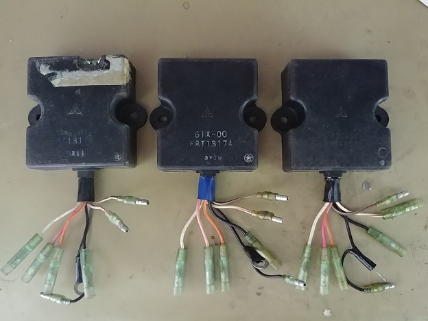

6M6 cdi box (650 modeller) 6500-6600rpm varvstopp
61x cdi box (701 94/95) 7050-7150rpm varvstopp
62T cdi box (701 96+) 7050-7150rpm varvstopp
Alla CDI boxar är utbytbara mellan varandra Men du kan behöva en "jumper" på vita kabeln (som omvandlar hane mot hona annars går det inte att få ihop sån som följer med Enhancer).
62T cdi ska vara "bäst" då dom har vassare kurva,lite starkare gnista på lågvarv och högre varvstopp gräns.

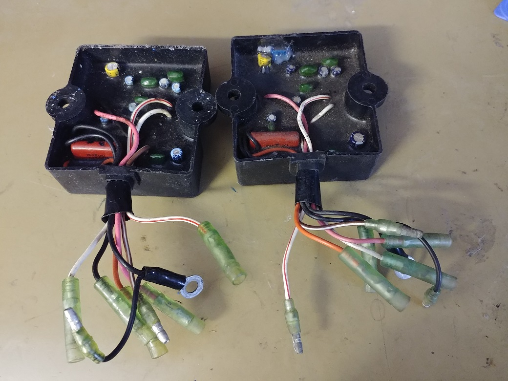

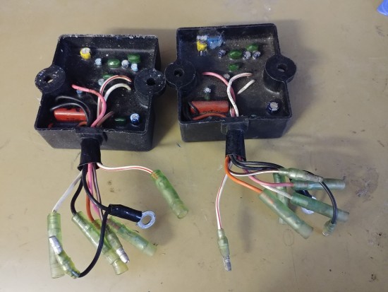

Här syns att vit/röd kabelkontakt skiljer sig den ena har hane andra hona på 6m6 cdi vs 62T

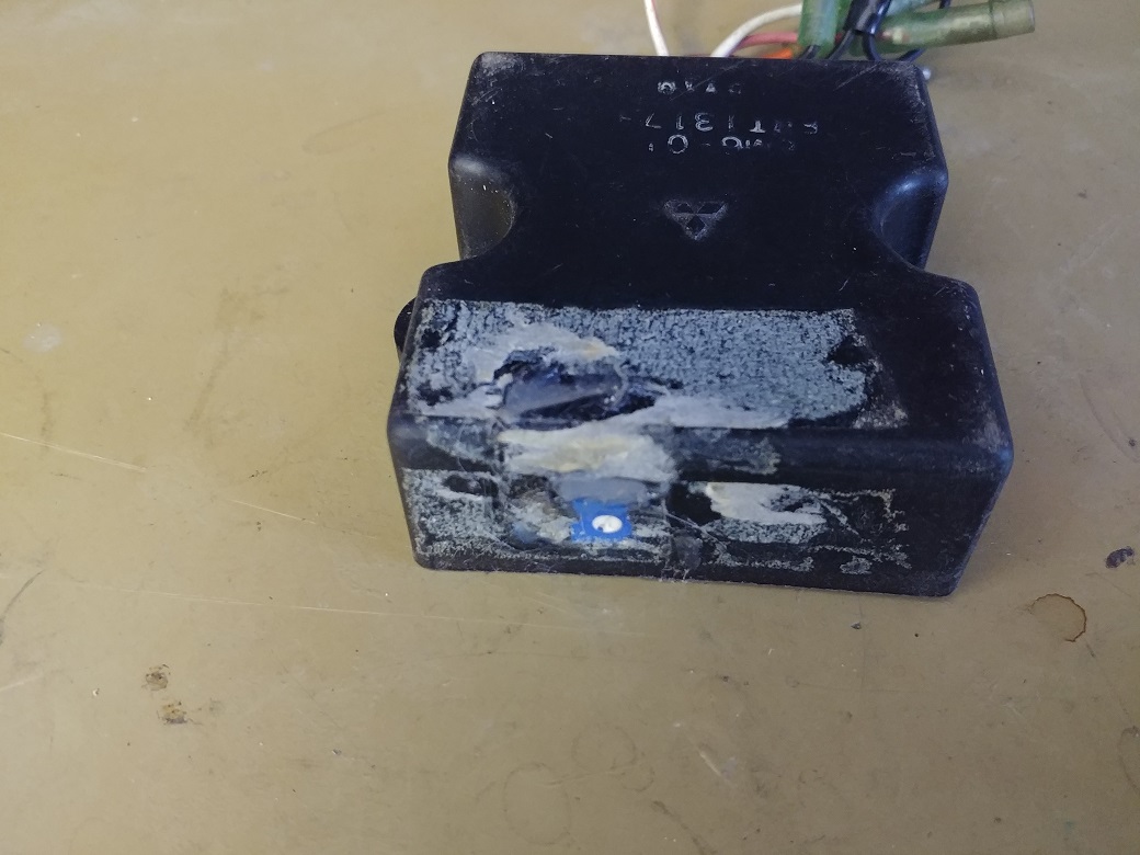

På vissa 6M6 original superjet tändningar finns varvstopp (blå/vit potentiometer) eftermonterad av trimningsföretag inom jetski
