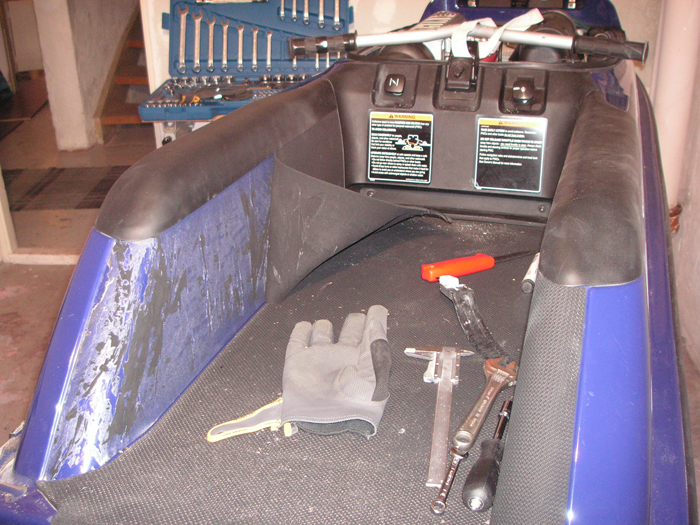

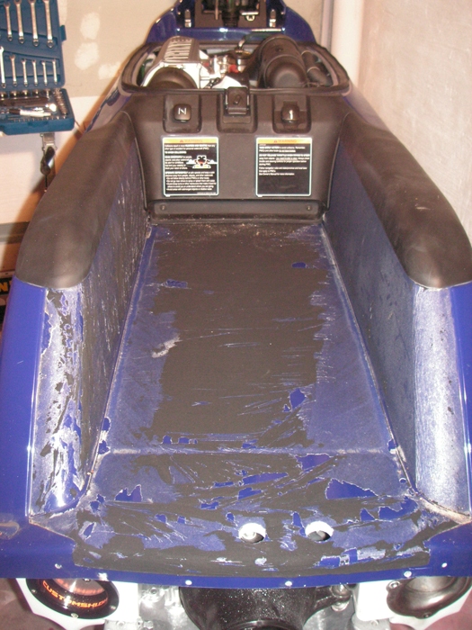

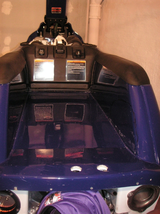

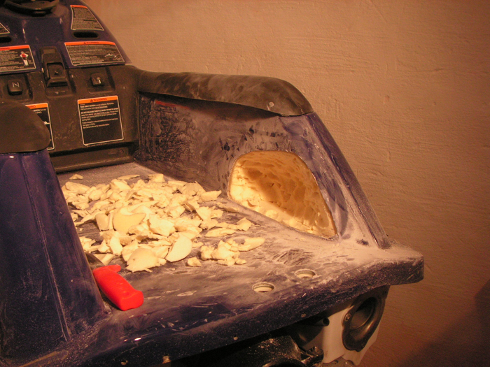

slita bort orginal mattan som är tejpad orginal ej limmad vilket jag tror är en fördel iaf
när man ska ta bort den,Ett tips andvänd en glasskrapa av metall funkade kanon.
Sedan tog jag bort små resterna med aceton kemiskt ren mycke gnuggande vart de,
men till slut sken det =)

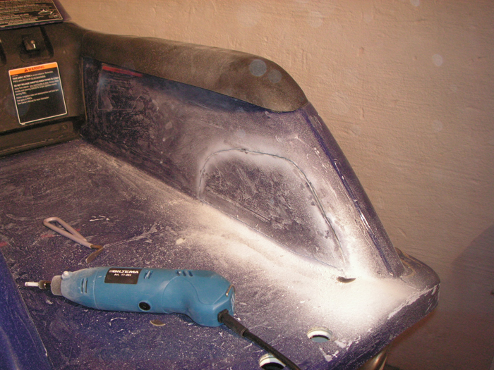

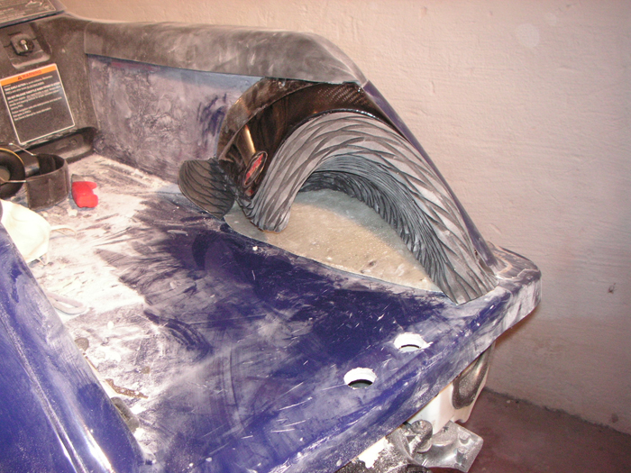

Då var de dags att sätta in rondellen lite nervigt men började med litet hål och gjorde större
och större så det inte skulle bli för stort, Nesam var förbi också innan han drog till solen
skönt med lite moraliskt stöd när man ska dissikera :twisted:
Ett hett tips är mini slipen från Biltema för 169:- funkade kanon att skära och slipa med.
När ena sidan var kvar så var de ju bara att mäta sig fram och göra lika stort hål så
slapp man skära så många gånger.
Riktigt nära avgasröret på högersida var de som tur visste jag de så jag var riktigt försiktig.

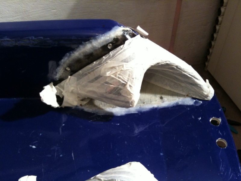

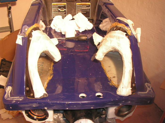

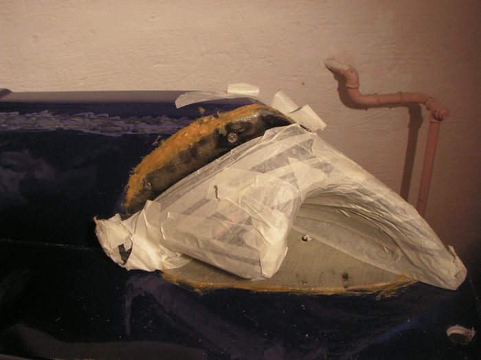

Nästa lite skrämmande grej va när jag limmat fast footholdsen och epoxin aldrig härdade
så efter lite googlande så verkar det som att allt är riktigt vad jag förstog så kan det ta 7 dygn i 20 gradig värme för dom bästa och långsammaste epoxin. (de hörde visst ihop)
Och värmen var avgörande så nu är det ett el element som håller 25 grader.
Och nu har det gått 5 dygn i 25 gradig värme och är inte igenom härdat än på tjockaste stället men då är det ca 5mm tjockt hoppas att det är ok/ Bo ?
Jag har tejpat in footholdsen i maskeringstejp för att skydda mattan från fogskum som jag ska spruta in bakom
footholdsen bara limmet härdat.

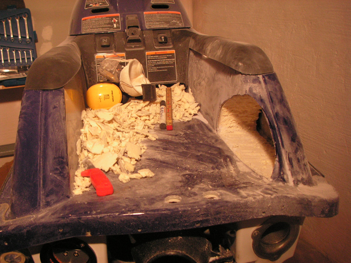

Jag har borrat uppifrån och nere där man har foten där ska det tryckas in skum
Återkommer till limmning av matta senare
Är man inställd på ett helvete då går de bra
Efter mycke aceton =)
Lite nervöst
Ta inte ur för mycke

Den epoxy skal hærde ved 25 grader på en dag. Hvis du starter med for lave temp. kan hærdningen gå i stå.
Overfladen kan godt føles lidt klisteret når den er 100% hærdet.
En vigtig ting er blanding af part A og part B de skal mixes 100% godt ellers hærder epoxy ikke.
Lad mig hører hvis du får problemer.
Customski
Re: XFT Footholds
Inläggav mockis80 » 5 februari 2010, 20:14
Jag gjorde slut på allt klister 100gr av varje som du sa och blandade noga... tempen var minst 15 grader
Det härdar mer och mer men otroligt sakta
Som du kan se på bilden så har jag liksom byggt upp ca 5mm för att få det tätt
vad ska jag då göra ? Försöka ta bort dom och göra om det ?
Vet dock inte om det går då det är härdat där det är tunt lager..

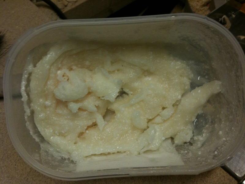

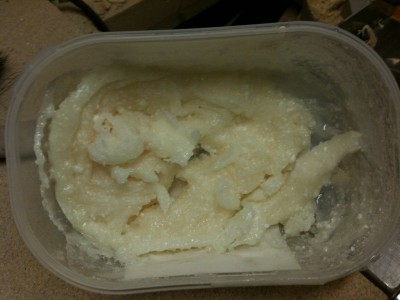

Inläggav mockis80 » 14 februari 2010, 21:12
Jodå epoxin kom och tummen fick man ur ;)
började med att blanda epoxi och härdare
där va allt ok men sedan skulle jag i med silica eftersom det var flytande epoxi och blandningen skulle bli 200gr och
det står bara att man ska ha i silica lite eftersom och röra och det hade jag men jag hade i för lite åt gången och blandade
för mycket helt plötsligt började det ryka och epoxin härdade från rätt konsisten till stenhård på max 30 sekunder :x
Shit va man vart förvånad trodde fan de skulle ta eld :?
fick ringa Bo igen på http://www.customski.dk och höra vad jag gjort för fel å han va trevlig som vanligt.
Nästa blandning gick bättre mindre mängd 100 gr istället så epoxin inte blir så varm och lite bättre koll
på mängden silica och det funkade utmärkt 8-)
Så nu är det hårt men ska genomhärda i 7 dygn innan mattan kan sättas dit
på återseende
Men nu så =)
Så här ser den misslyckade blandningen ut

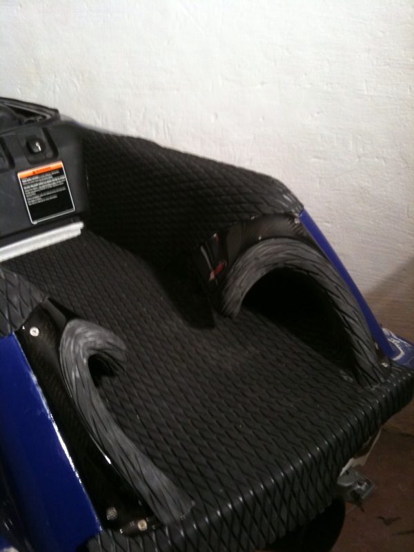

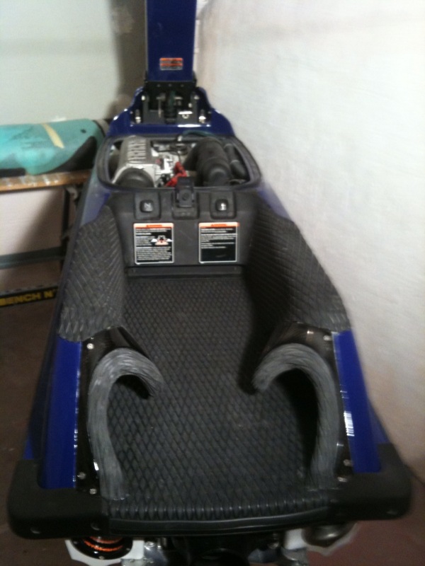

Inläggav mockis80 » 8 mars 2010, 20:42
Ja då var mattan skuren och monterad måste säga att de vart riktigt bra :)
Började med att göra mallar av 3mm foam som man lägger under laminatgolv funkade riktigt bra.
Nesam hjälpte till med limningen då det inte var dumt med lite extra händer.klappat å klart väntar
på islossning
Tack nesam och Bo på customski för rådgivning 8-)
