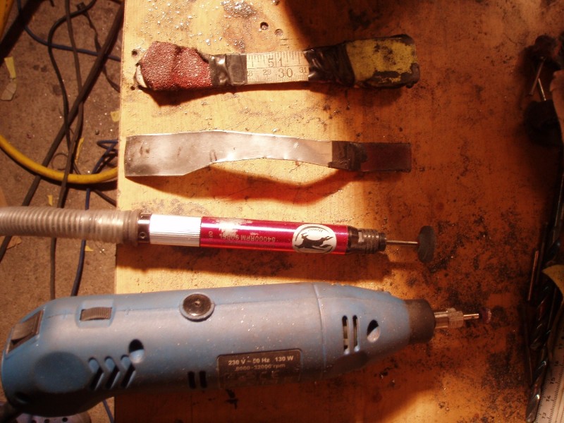

Vad jag använde till detta var dessa maskiner och verktyg:
Multi slip eldriven
Liten pennslip tryckluftsdriven (denna är xtremt smal vilket var kanon)
Silvertejp
Slip papper (underskatta inte det) Aluminiumsticka och en trasig tumstocks del (fästa sandpapper på,trä=spänst alu=formbart)
Passare (att jämföra likhet/olikheter i portar)
Har man en vinklad dremmel så är det ett stort + men det hade inte jag.
En jvla massa tid,stadig hand och tålamod

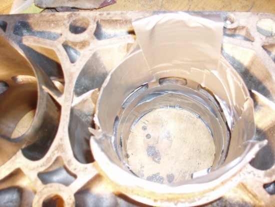

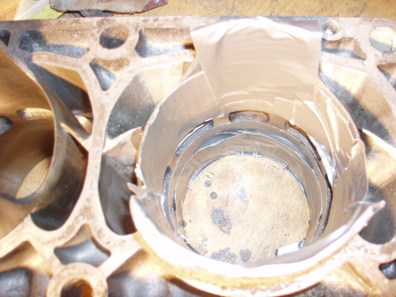

Började med att tejp cylindern med silvertejp invändigt för att inte skada fodret,det är ett pyssel och jag fick aldrig till det mellan portarna så ja skippade den.Tejpen störde mig och givetvis så fick ja mindre repor när ja ”slant” med slipen men den ska hornas ändå så dom försvinner. Viktigt är att ni tejpar Hela cylindern,det är mycket lätt att komma åt när man tar i och ur slipen att man tappar koncentrationen vilket gör att man nuddar fodret.

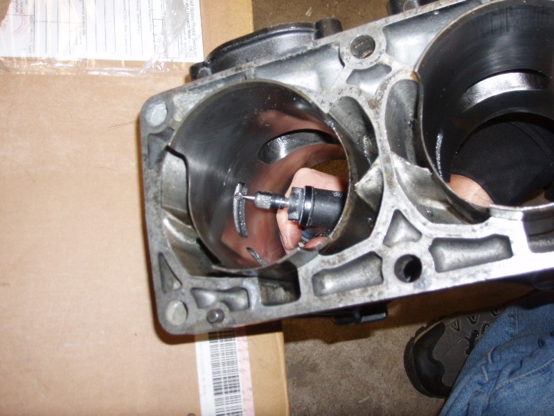

När man börjar slipa är det viktigt att man försöker bibehålla fasningen/hur det är vinklat i själva porten dvs slipa bort materialet som tar upp plats i porten men bibehåll proportioner/vinklarna.
För en ”cleanup” så gör ni en så slät och fin övergång till fodret som det går,det ska se ut som om foder och cylinder är 1 stycke men rör inte fodret.
Jag ”raspade” med slip och grov-rasp el slipstift i början för att ta bort mycket material sen användes sandpapper både på alu-sticka samt träpinnen genom porten underifrån cylindern. Det blev lättare att se/slipa bort där det behövdes för ett bra flöde och på så vis blev även ”gången” till porten slät och fin.Slutligen putsades porten för hand med små bitar av sandpapper till det såg bra ut.
Med en vinklad dremmel är det enklare tyvärr hade jag ingen sådan.

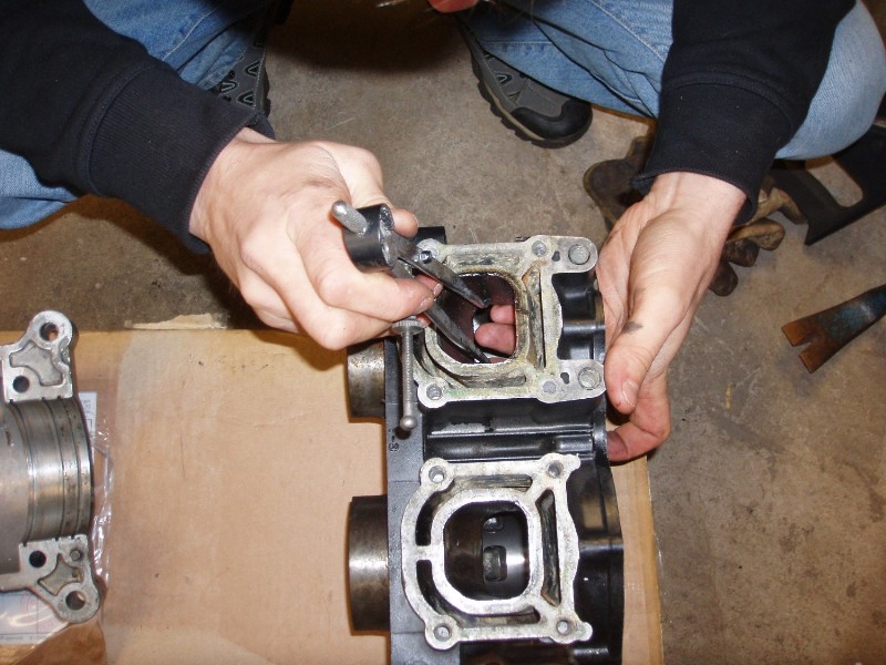

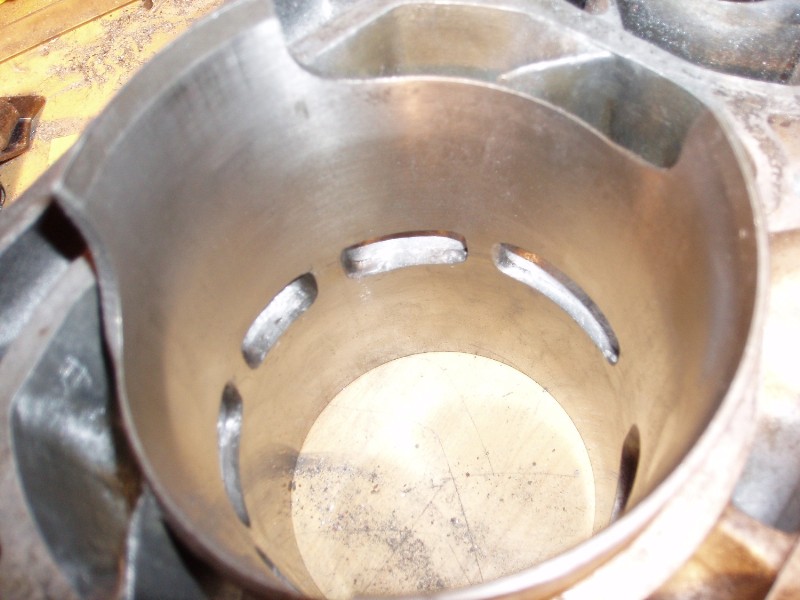

När jag ändå höll på portade ja även upp fodret och gjorde avfasningar i samma vinkel som cylindern hade vilket blev ca 1,5 mm.Även vissa portar breddades något. Passaren användes för att mäta att portarna blev lika stora och den kan även användas i utblåset för att kolla att det är jämn tjockt genom att ”gnugga” det över hela kanalen. Putsa/slipa bort det som sticker ut eller avviker och jämför även att dom är lika varandra.

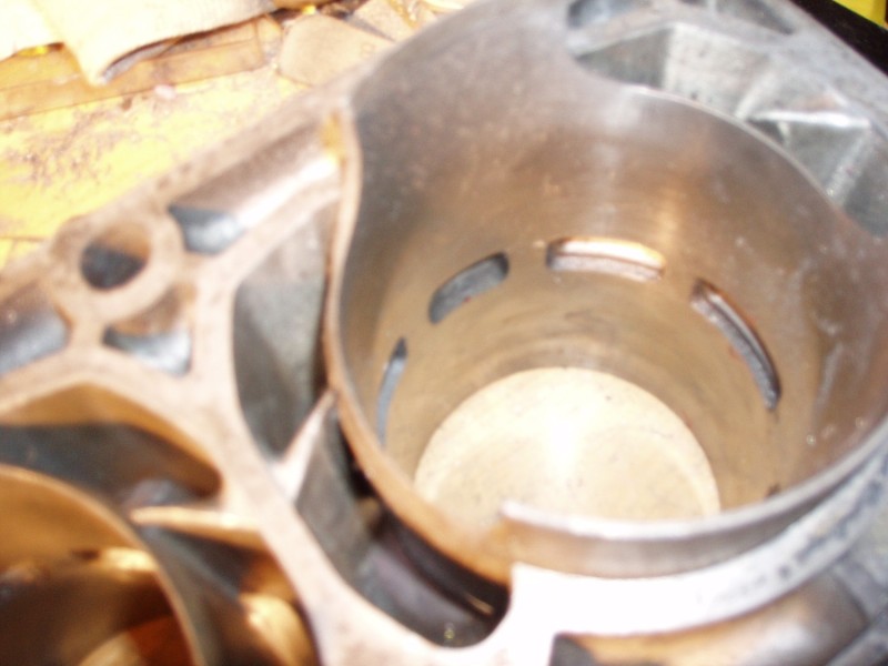

Original ej "cleanup"

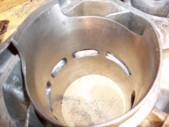

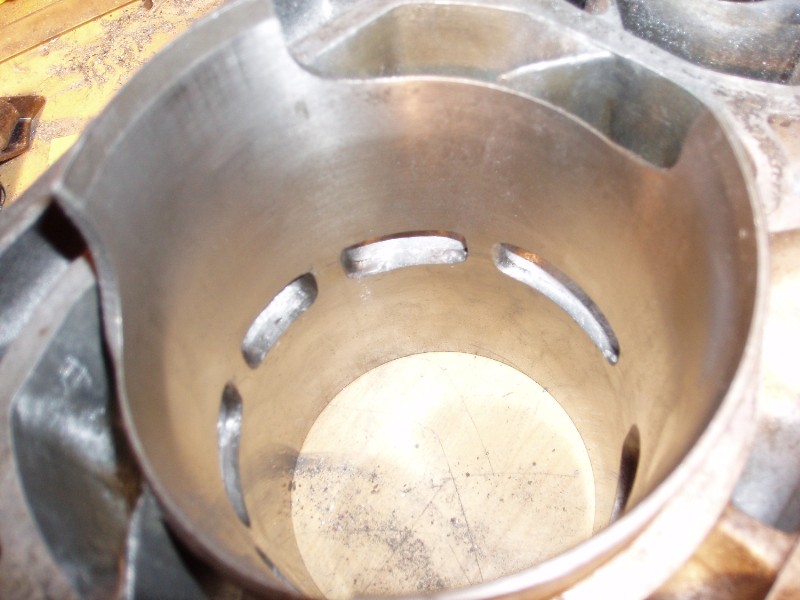

"Clean up" & ngt portad
Passare att kolla av/jämföra när man håller på.
