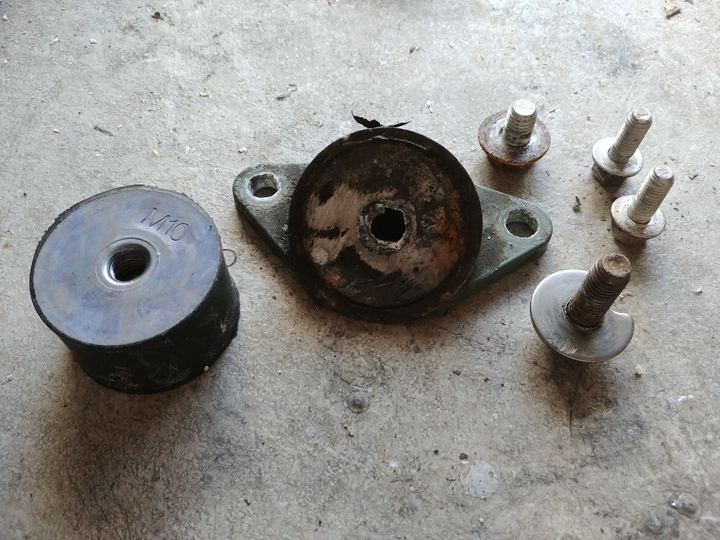

Tänkte bara visa hur jag gjorde för ca 10år sen då det blev panik att få motorkuddar snabbt.
Köpte separata gummikuddar på momentum med skruvhål i båda ändar och separerade gamla
gummit från aluminium fästet.
Det kan vara bra att måla dom om de ska gå i
saltvatten dessa är köra 95% sötvatten och det var inga problem med att dom oxiderade sönder.

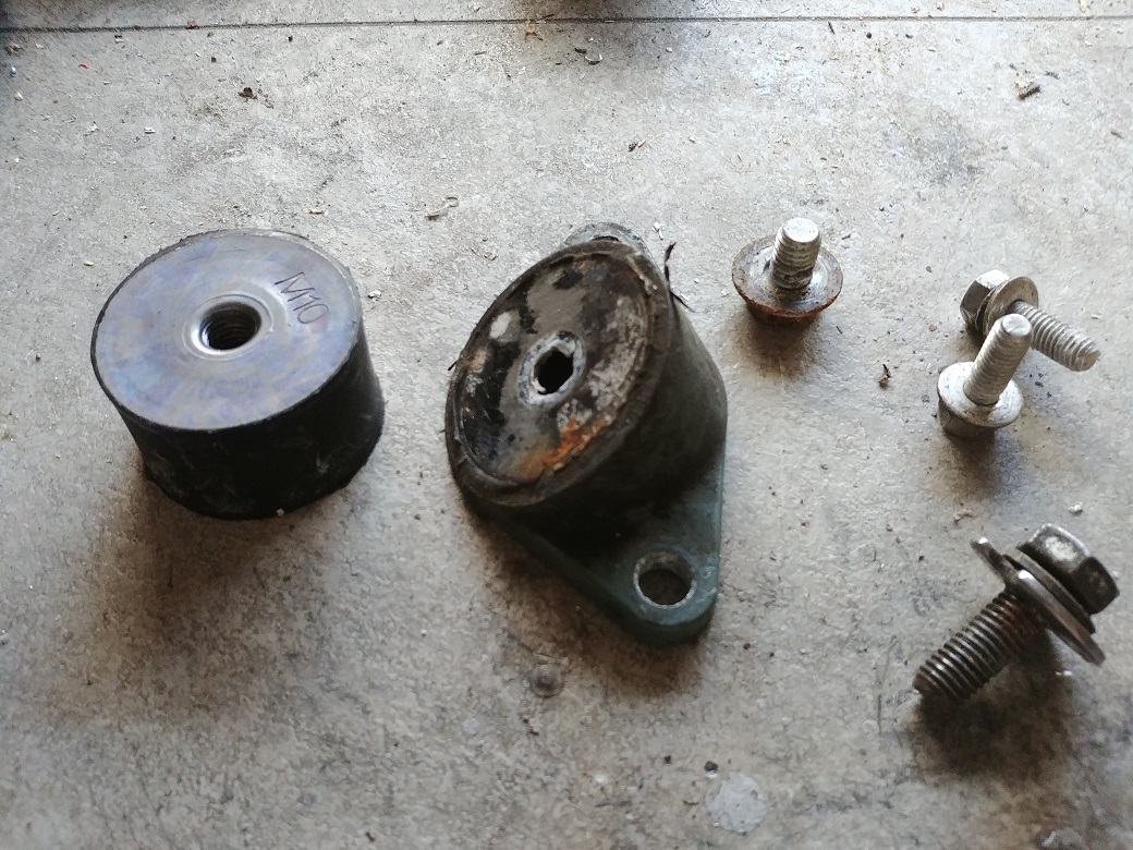

Sen får man shimsa in dom på nytt mot motorn det blir lite fler men har funkat fint

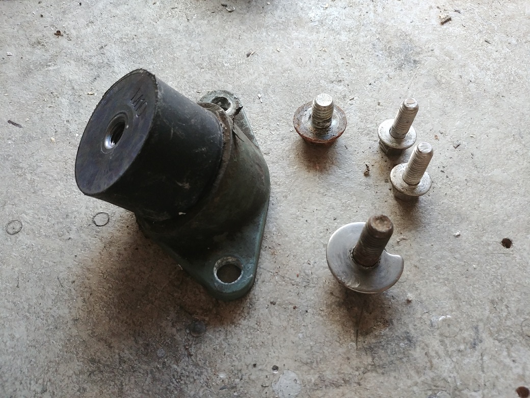

det enda som möjligen vart dåligt är att dom är hårdare i gummit vilket skapat
aningen mer vibrationer i chassiet men hållbarheten är mer än OK tydligen.
