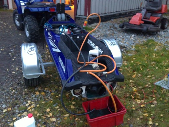

Det hela bygger på att man skapar en cirkulerandekrets på kylvattnet.

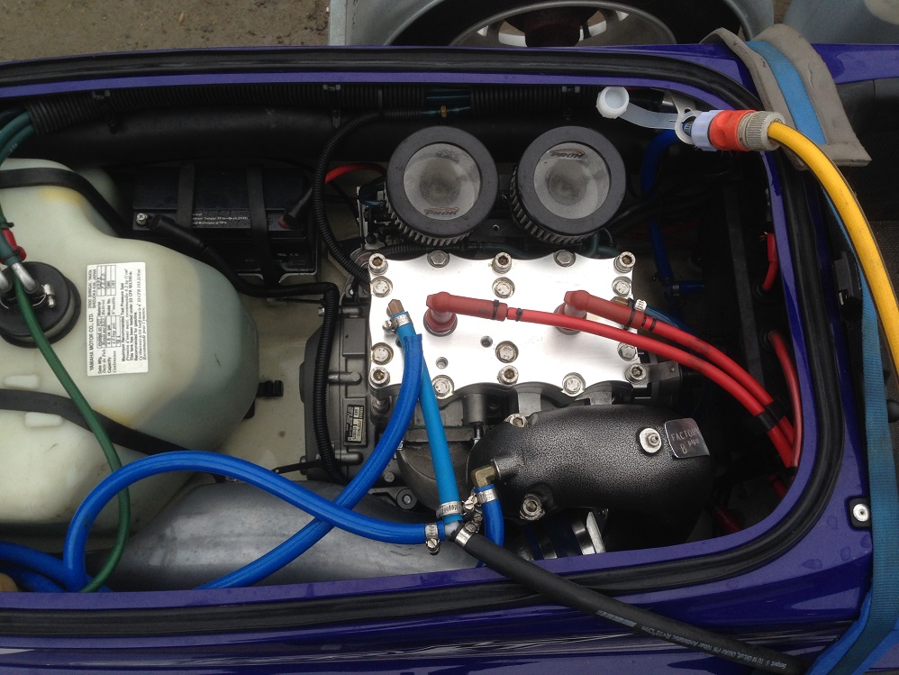

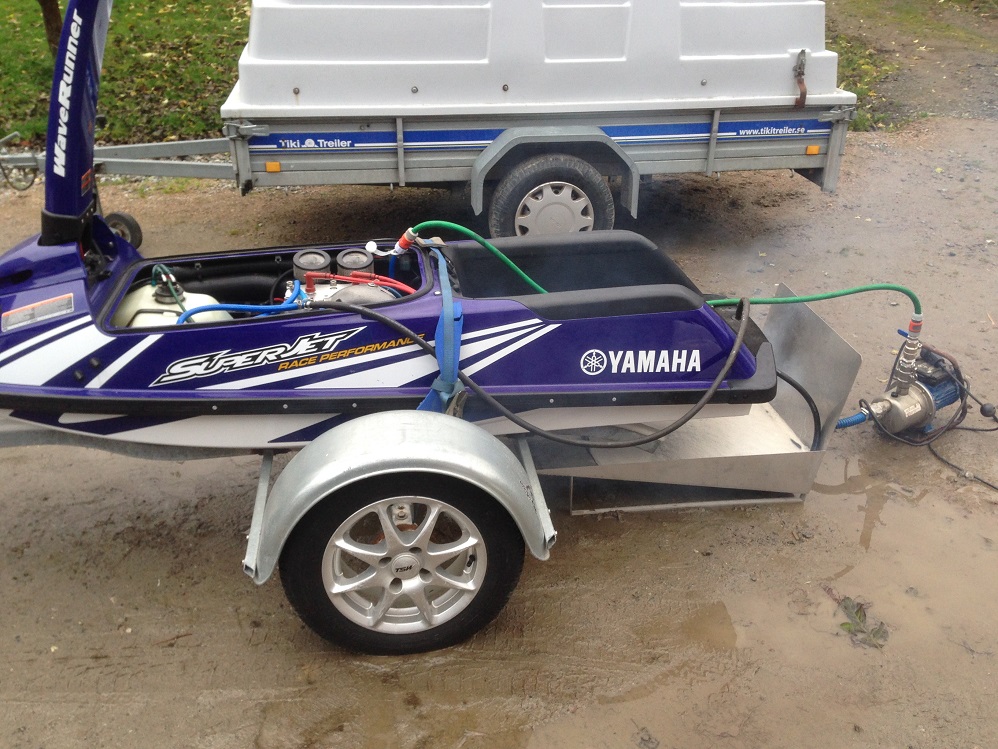

2015
Det man behöver tekniskt är en balja (kärl), pump, slang och tvättmedel.
Man placerar en balja bakom jetskin, kopplar en pump från baljan till inkommande kylvattenslang (flush anslutning), led tillbaka vattnet från bypass:er och avgasrör till baljan.

Provkör först med vatten.
Var vaksamma att man starta jetskin först och sen startar pumpen till kylvattnet. Känn på cylinder och pipa så inte vattnet/tvättvätskan blir för varm och därmed ej kyler tillräckligt. Stäng då av och låt vattnet/tvättvätskan svalna.
Läs instruktioner på tvättmedlet gällande tvätt tid och skyddsutrustning.
