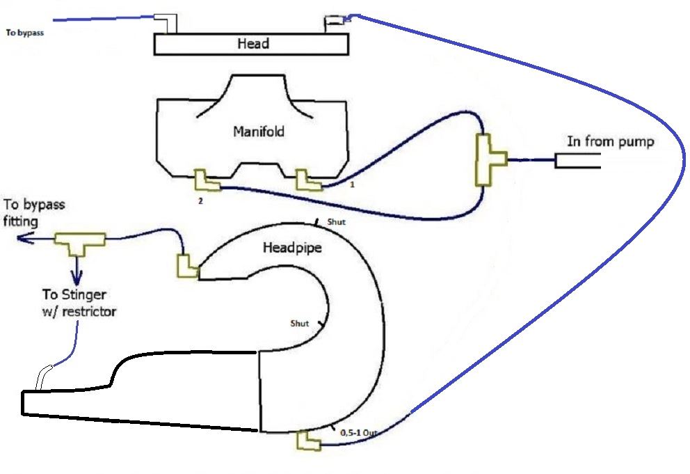

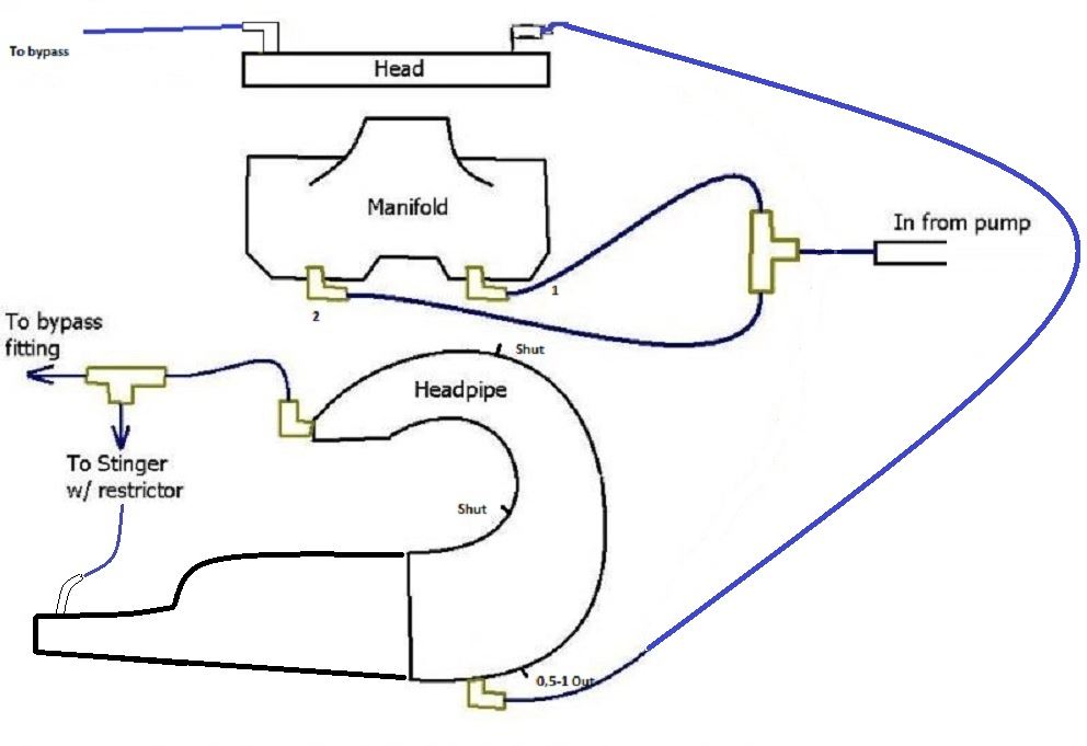

Vattenboxen?
Har inte haft nån "trim vattenbox" men det ska väl inte in någon separat kylning där?
Har själv inte vart med om det på nån box men ja kan ha fel där.
