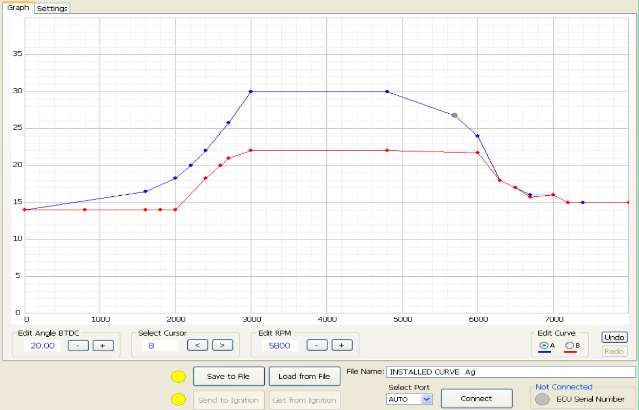

Tändkurvor ATP EPIC Superjet
Inläggav Nesam » 15 augusti 2011, 19:36
Ja tänkte lägga upp nån kurva här så att folk kan se hur programmet ser ut
och ev göra en lika eller ladda ner den direkt.
Air Time Products har skickat tändkurvor här som du kan ladda ner Gratis givetvis
till din Superjet och det är Jetski in Sweden tacksamma för!
Obs! att du måste ha mjukvaran och kabel för att lägga in den.
Vore kul om folk kunde dela med sig av sina "sett ups"
så andra kan testa deras och kanske spinna vidare på den....
Detta är kurvorna som kommer med tändningen
INSTALLED CURVE Ag.pmd
(960 Bytes) Nerladdad 903 gånger

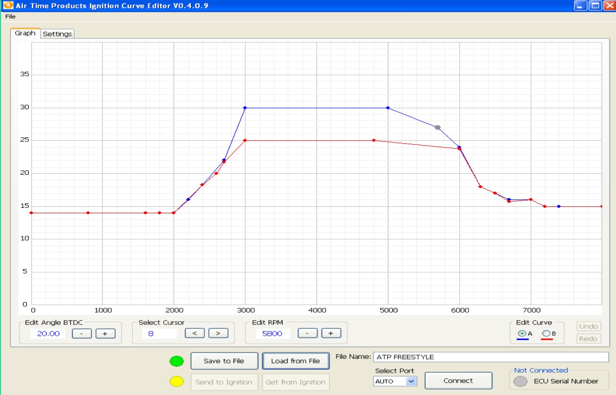

En kurva som tydligen ATP skapat,vet att den funkat kanon på
en Superjet motor med B-pipe,topp etc
ATP FREESTYLE.pmd
(960 Bytes) Nerladdad 860 gånger

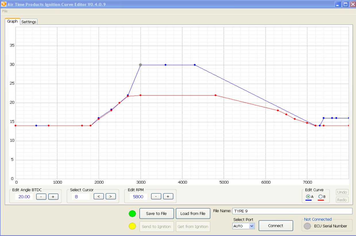

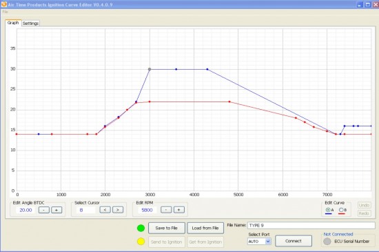

TYPE 9.pmd
(960 Bytes) Nerladdad 875 gånger

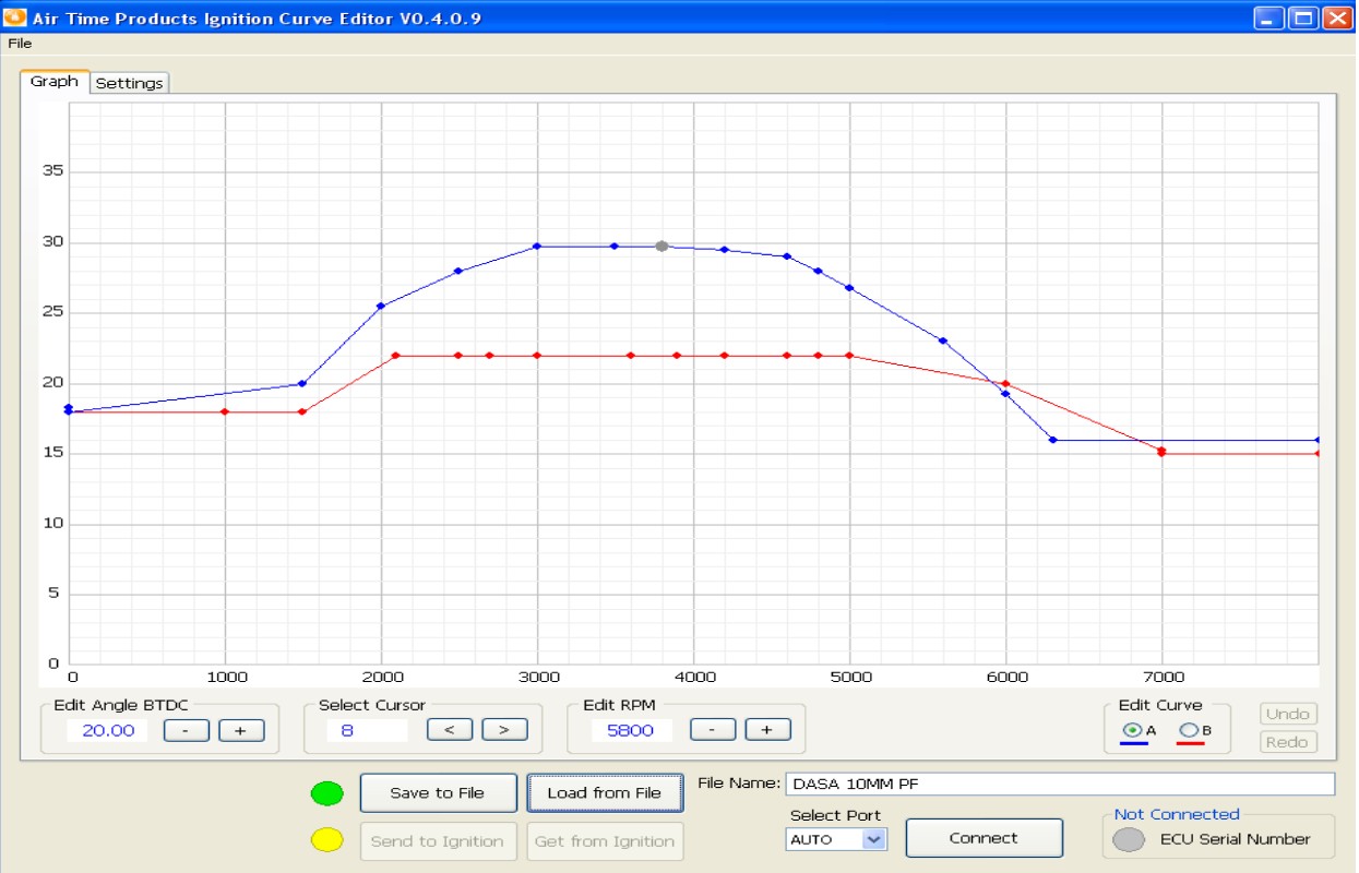

Inläggav Nesam » 8 september 2011, 19:26
Lägger in dom sista kurvorna så att alla finns här tillgängliga
framöver om nån vill prova.
DASA 10MM PF.pmd
(960 Bytes) Nerladdad 912 gånger

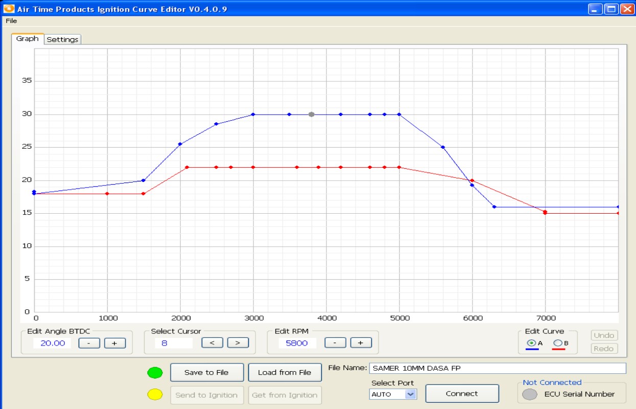

SAMER 10MM DASA FP.pmd

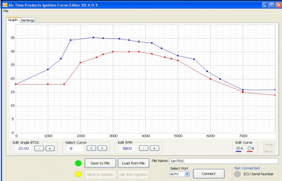

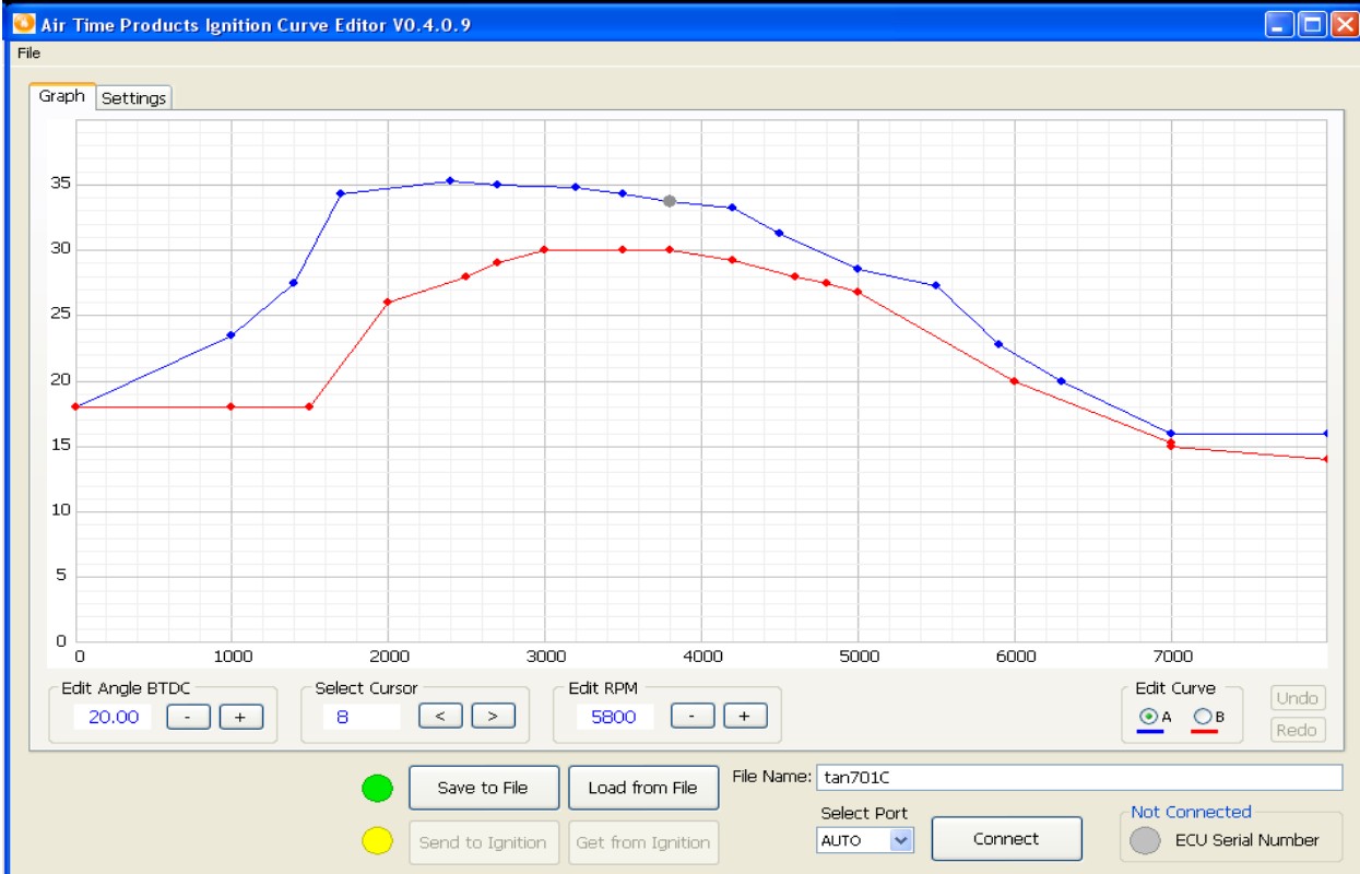

tan701C.pmd
(960 Bytes) Nerladdad 931 gånger

Intressant det här. Skulle gärna se en motsvarande tråd för kawasaki och igni-pro. Kurvan med 35° förtändning, är det på en helt stock 701 eller?
Det skulle va kul o sätta sig in lite mer i detta. Nu kör jag på wetpipe-kurvan som följde med igni-pron men det kan ju skita sig duktigt om man börjar laborera med för mycket förtändning

Ja började kika på det men vilka tillverkar dom?
Ska leta vidare om det går att få tag på kurvor till kawa
och är det nån som sitter på några lägg in dom eller skicka
meil till furumet så lägger ja in det.
Lite mer aktivitet för kawasaki över huvud taget vore önskvärt även om
jag inte har en sådan så är det kul & intressant att lära sig och det finns
Många där ute
Jag har provat några kurvor här och det är intressant
faktiskt,har även labbat med nån kurva själv som funkar
helt Ok men man kan alltid finputsa ;)
Ja som jag fattar det är det till 701 original,ganska aggressiv
Skulle vart lite mer info skickat med vissa kurvor
tycker jag men...nöjd med att ATP ställer upp med detta ;)
