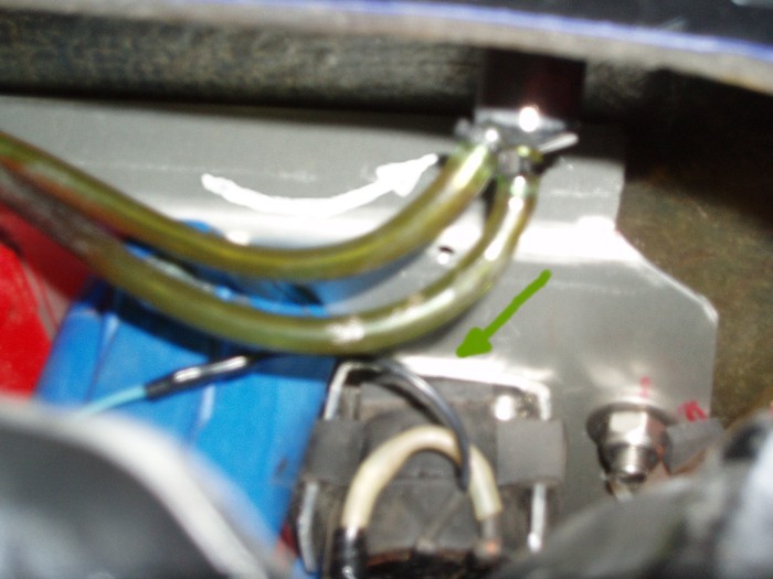

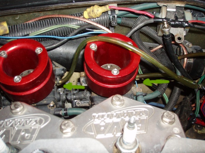

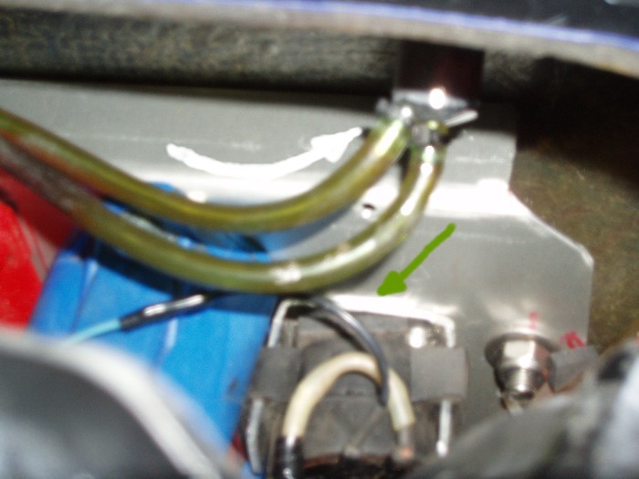

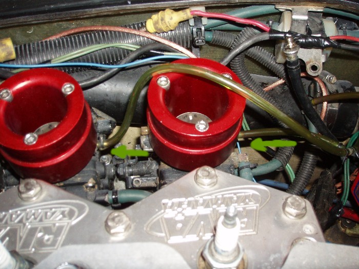

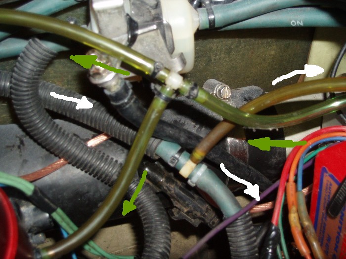

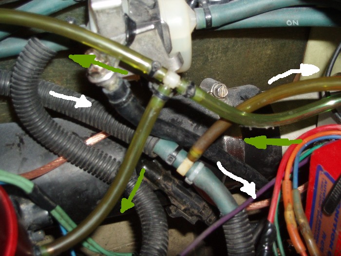

Tänkte förklara lite enkelt hur man ansluter en primer på en i detta fall en Superjet då jag vet att många tidigare undrat över det.Principen är lika för andra maskiner....
Montera bort Choke spjällen och anslut nipplar där "ingångshålet" för axeln till choken satt
kan behöva borras upp en aning.
Kapa bränsle ledningen jäms med förgasarna (ledningen som går till bensinkranen)
på lämpligt ställe och anslut en T koppling där,anslut stripes så det sitter och hållet tät.
Anslut slangen som kommer från kopplingen på primerns "in" och på dess "utgång " drar du en slang till
ytterligare en T koppling (för att splitta så båda förgasarna få bränsle)
Fäst sedan slangarna i kopplingen och till förgasarna...Klart!
Primers finns på dom flesta skoter och mc butiker och kostar runt 200- skulle jag tro ber på modell.
Pilarna är vita från kranen till primer samt
gröna från primern till gasarna...lite övertydligt kanske men det skadar aldrig.
