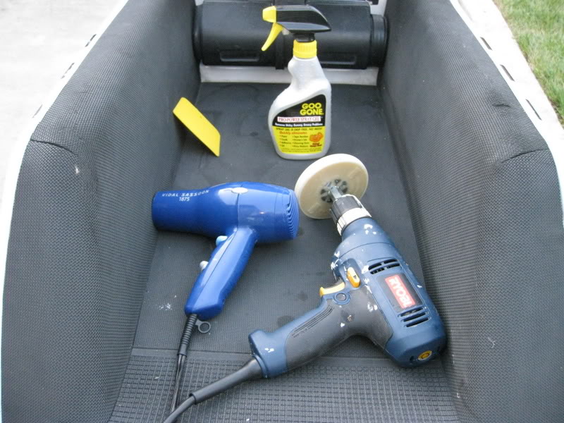

Om det är en tjockare dekal, typ orginal så är det bra att ha en
gummitrissa till borrmaskinen som är till för dekalbortagning.
Fins på biltema har jag för mig, sen kör du biltemas "label off".
Men om du har tillgång till Lahegas Herifix så är den 100 gånger bättre
till limrester. Sen är det bara att ta rubbing, polish och vax o på med nya klibbor.
