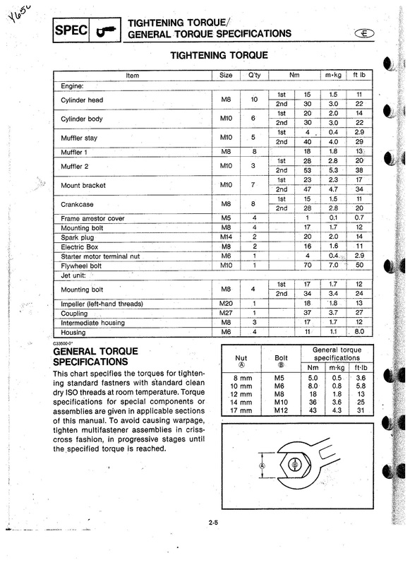

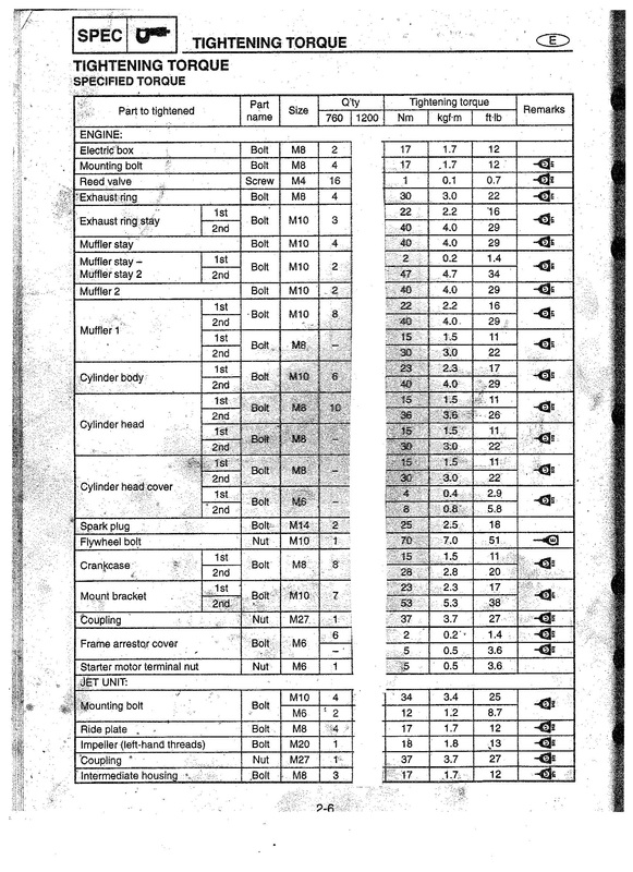

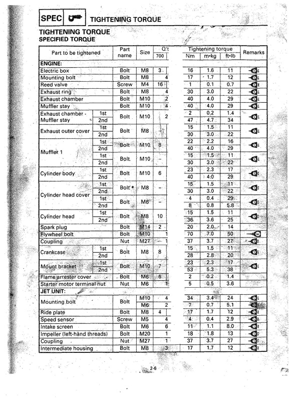

Om man skruvar och snabbt vill ha momenten på Superjet finns dom här
