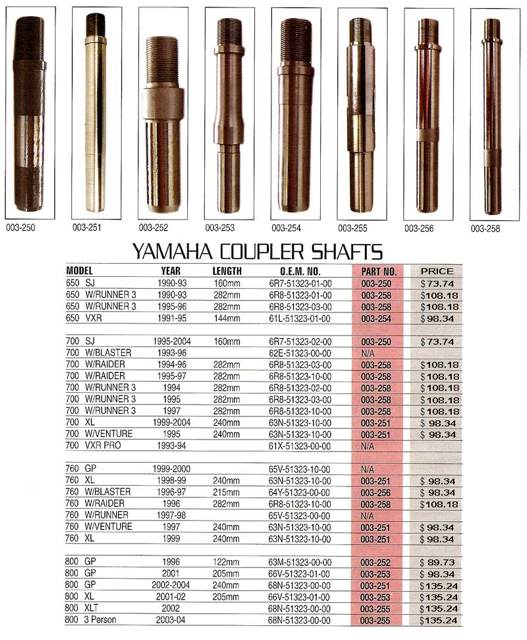

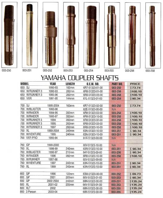

All info hittades här om du vill fördjupa dig :!
