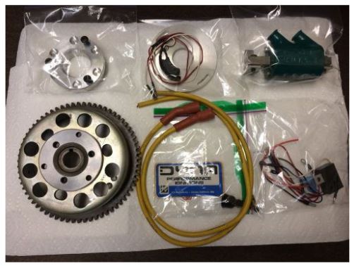

Lite info om en total loss tändning från Dynatek eller rättare sagt föregångaren
till MSD total loss som tydligen konkurrerade ut denna även om den verkar
funka ok (dock inte ställbar kurva.)
Dynatek hela kittet nytt.JPG (45.18 KiB) Visad 3875 gånger

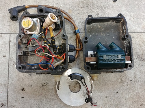

Dyan coil kit äldre typ.jpg (157.86 KiB) Visad 3875 gånger
Den första versionen hade en som man Måste trycka på "off" annars bränner man den
dvs strömmen står på tills spolen och ev andra komponenter går sönder.

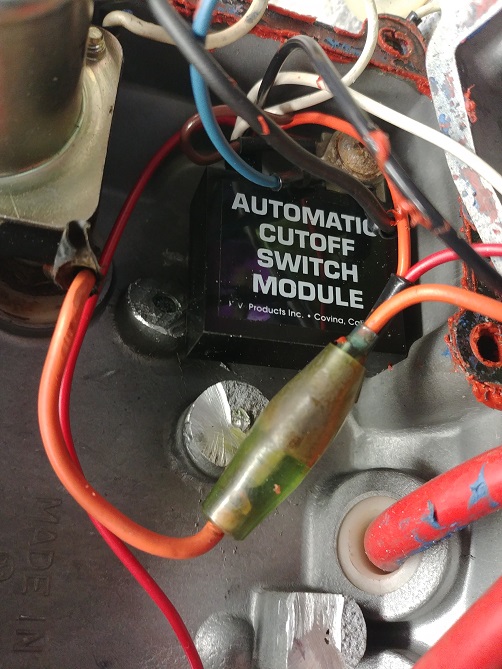

Andra versionen behövs inte detta utan den slår av självt troligtvis när den inte
får mer pulser/under viss frekvens.

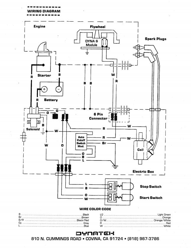

I pdf filen att ladda ner finns all info och kopplingsschema samt lite felsökningshjälp
på kända fel och åtgärd.
