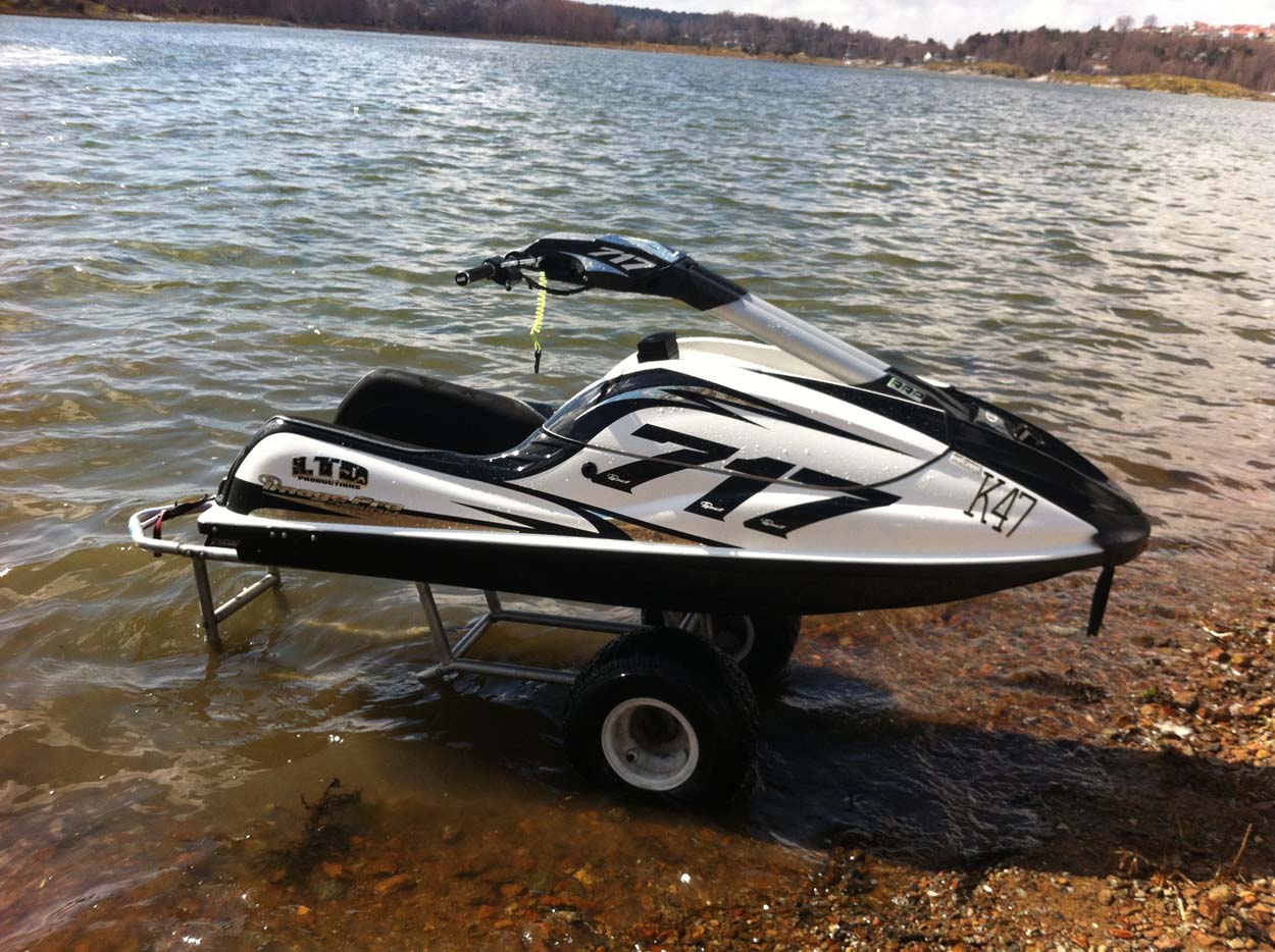

Det finns 2st sx-r 1100 o en till byggs i vinter ,montera motorn är enkelt det behövs
en pumpaxel från 750 super sport ,sitter på fler modeller också kolla listan i hotproducts
katalogen.Den här axelen funkar med original o ikke setback pumpar.
Motorn passar rakt på sx-r motor plåten ,man måste ta bort olje pumpen
på svänghjuls kåpan o fräsa ner fästet lite så det inte tar i tanken , det
kanske går o använda en sx-r kåpa men har inte kunnat lolla upp det säkert.
Nu är det bara o monrera motorn inte svårare än original.
Batteriet måste vridas lite för att få plats , ett rör till vatten boxen tillverkas
eller köps ,1100 tänd boxen måste monteras helst långt bak och en lämplig immpeller.
Det är vad som behövs för att köra motorn original i en sx-r , sedan bör man trimma
motorn så den blir konurenskraftig ,den vi skall bygga i vinter skall ha en 50 mm kortare
special pumpaxel för bättre viktfördelning ,det kräver modifiering av motorplåten också
och lite annorlunda rör till vatten boxen .

Sedan så finns det på Kommander i USA ett avgasrörs kit, samt pump axel kit.
Alt 2:
Du köper min så bygger jag en till i vinter.
Då ingår:
Skat Pump, advent tändn, RRP bom, sponsons, Tubbis, ADA topp, Lyft/deckad cyl 150psi.
Image Pro dekaler, Jettrim mat kit o rails, RRP styre o turnplate, TBM scoop/grate, Tilt nossle.
Länspump, Odi grips.
1150cc motor med Mikuni 44, flyttad 35mm bakåt.
Box för tändn och batteri fram flyttat brevid bränsle tank.
Då får du en snabb maskin, går lika fort som Pontus Open Hydro!!!
