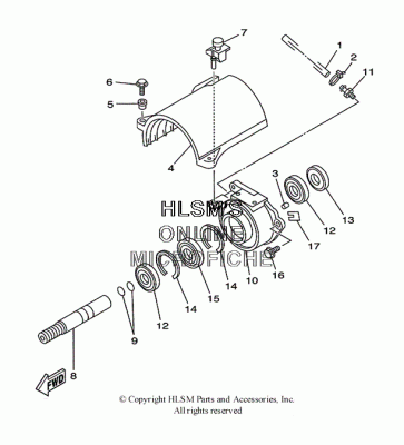

Har bytt tätningar och lager vid "klumpen" som sitter vid utgående axel
men fattar inte riktigt varför lagret är tätat om/när det sitter smörjnippel där?
Blir ganska omöjligt att få in nått fett där ;)
Tänkte pilla bort tätningen på ena sidan av lagret men behöll det intakt,
får strunta i att fetta och köra så länge det går vilket är ett tag 8-)

Jeg mener smørenippel kun er til for smører mellem simmering.
Lejet er smurt fra fabrikken. Du kan godt fjerne tætning på lejet og fyldte den med fedt, så det holder lejet længere.

Jag menar smörjnippeln är endast till för smörjning mellan "simmerring".
lagren är infettade från fabriken. Du kan ta bort lagertätningen och fylla den med fett, så varar det längre
