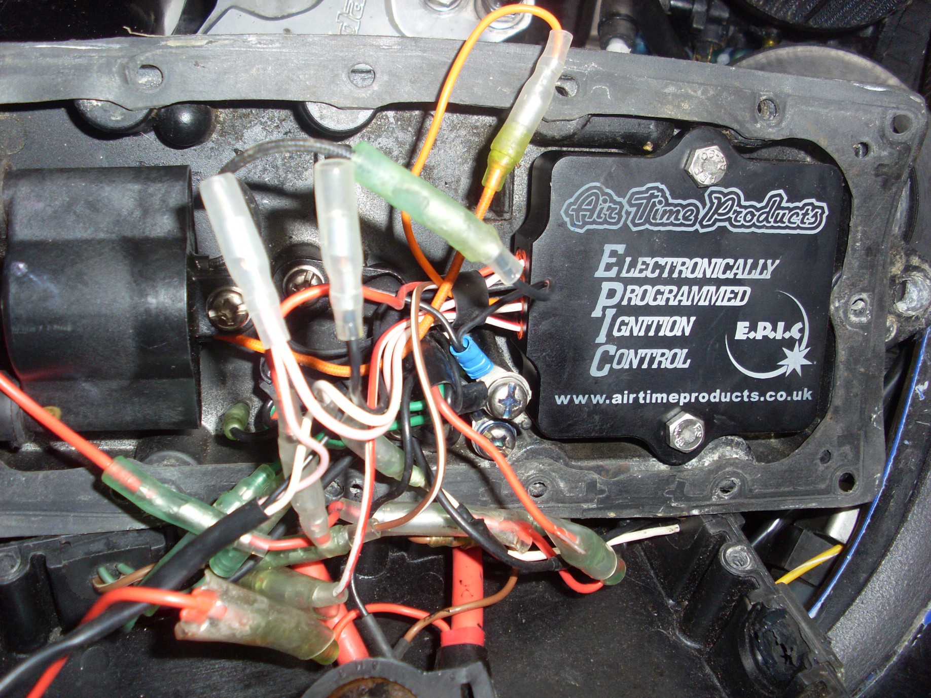

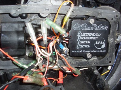

Tog en bild,ser rörigare ut än det är men
kanske till nån hjälp...
