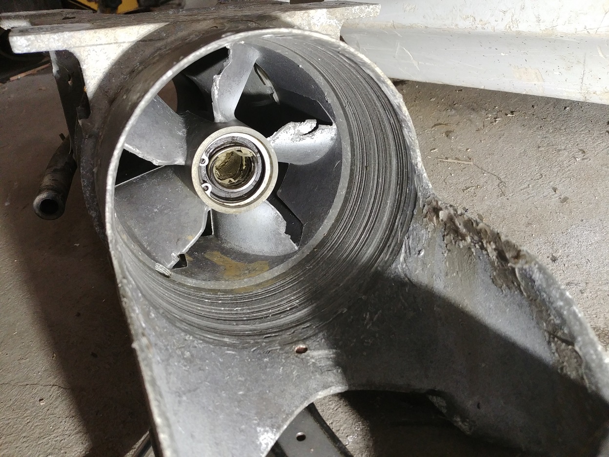

Då är vi på målsnöret och det har vart en lång resa men inget unikt när man ska få fart på gamla maskiner.
Jetpumpen som beställdes kommer först om några veckor så jag fick montera ner en pump jag hade på en maskin
för annars har denna sommar redan gått.
Som de syns på bilderna var impellern naggad men pumpen helt slut och tätningen till lagret trasig.
Till vänster gamla pumpen till höger nya i mycket bra skick
En ganska rejäl om shimsning krävdes när jag monterade nya pumpen
(den gamla saknade helt dessa kanske inte så konstigt att den va så repig)
Den var naggad på bladen men gick att slipa till hyfsad skärpa.
