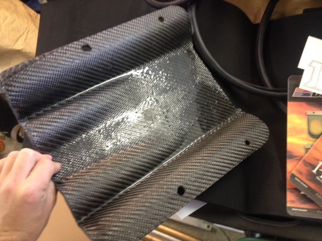

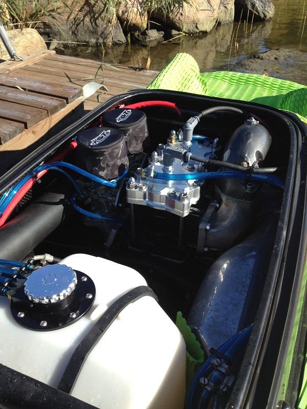

Det var alltså jag som köpte Penkens Superfreak. Jag köpte skrovet helt rent utan delar. Jag hade sedan tidigare lämnat min motor till Mr.turbo, han har portat, monterat Blowsion 785 foder och en ADR 5mm strokervev, motorn är nu på 810cc. Till pumpen hade jag sedan tidigare även köpt en Solas mag stator. Tanken från början när jag lämnade motorn till Mr.turbo var att montera motorn och Solas statorn i min -09 Superjet, men nu hamnade den trimmade motorn och Solas statorn i Superfreaken och jag ska återställa Superjeten till original för försäljning.
Jag behövde ju lite mer delar till skrovet nu, därför har jag skaffat:
Xmetal vattenbox
Xmetal justerbar bom
RRP fatbar styrsystem
Solas rostfri slitring
Thrust EZ pull tilt
Cold Fusion tank
Cold Fusion midshaft housing och coupler
Cold Fusion batterihållare

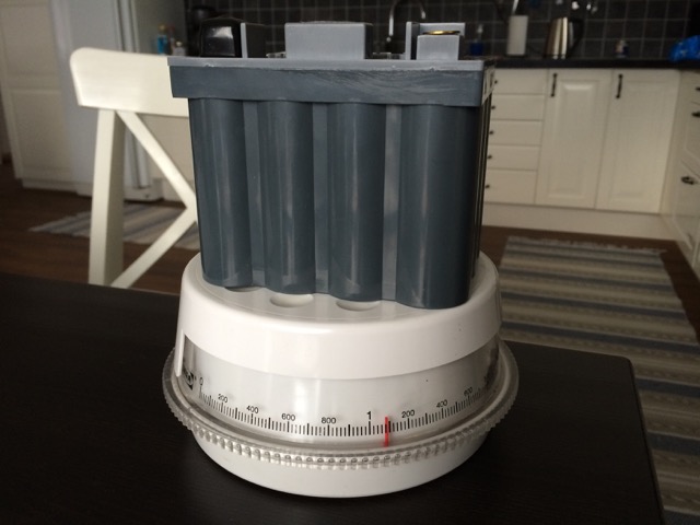

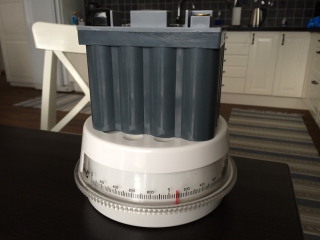

Anti Gravity lithiumbatteri
Till motorn köpte jag även:
Cold Fusion motorkuddar
Ett original lättat svänghjul
Cold Fusion svänghjulskåpa

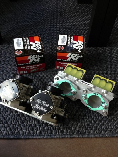

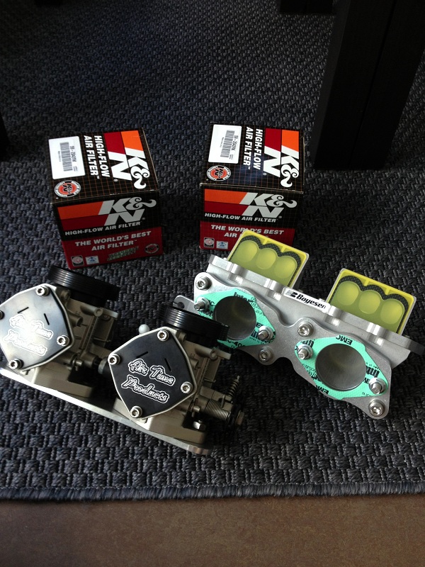

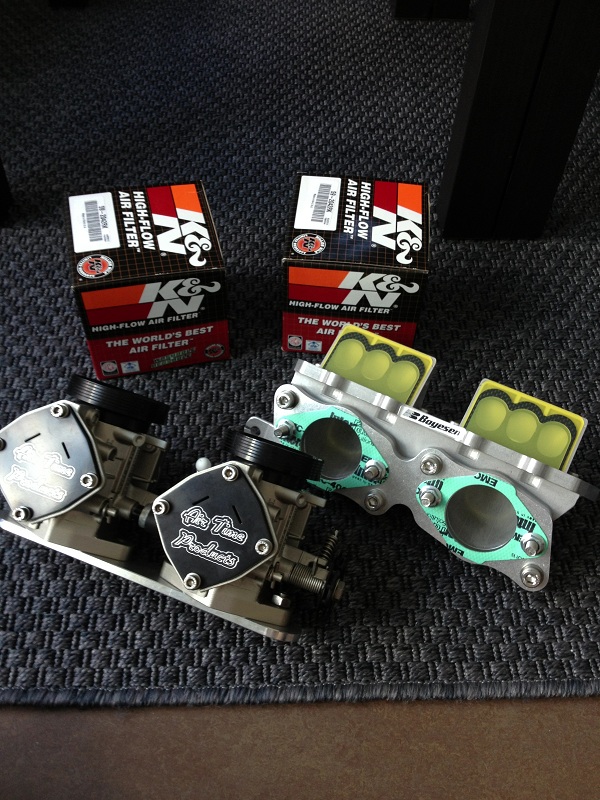

ATP 48mm förgasare
Jag har också bytt ut min MSD Enhancer som jag körde med tidigare till en Igni Pro programmerbar tändning.

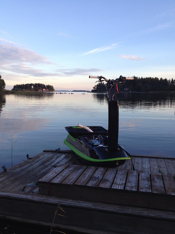

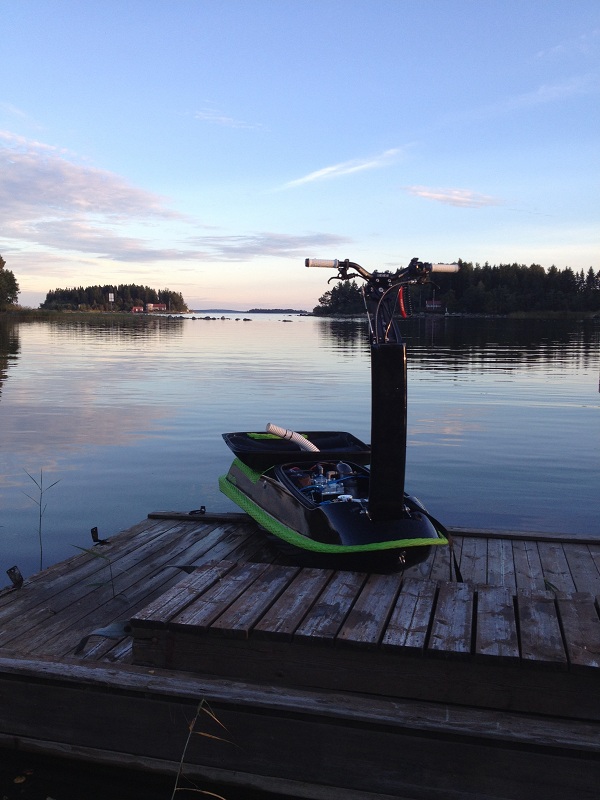

Här har jag precis fått hem skrovet

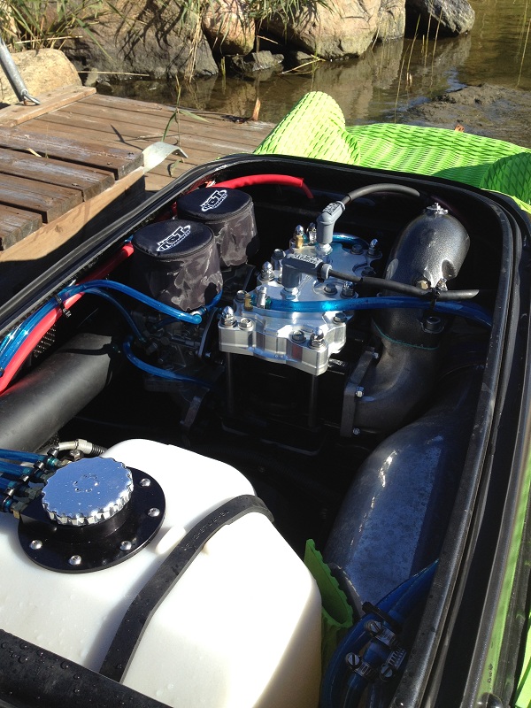

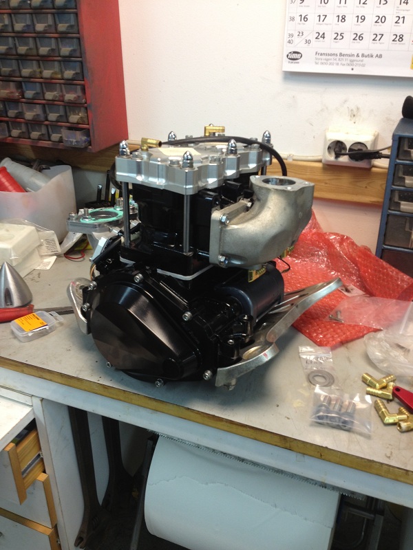

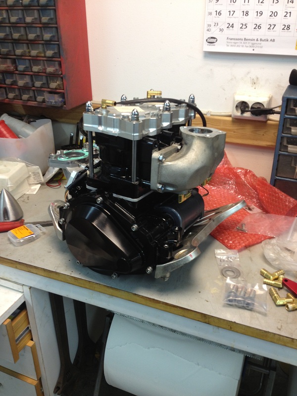

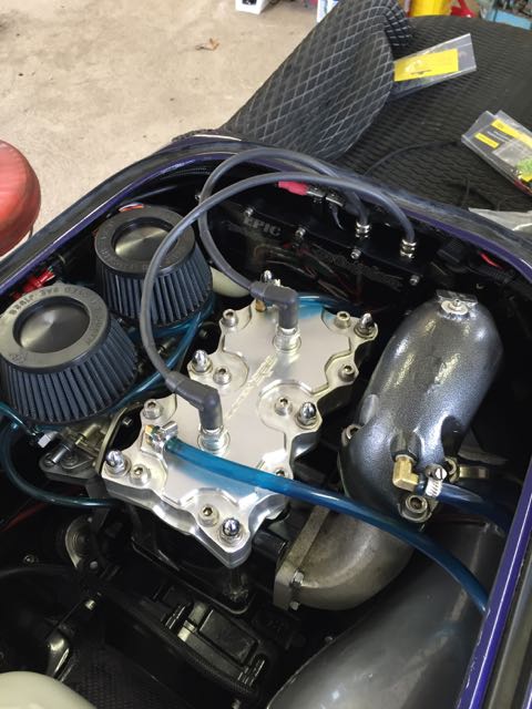

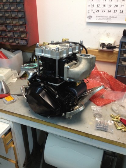

Montering av "longblock"
ATP 48mm förgasare och Boyesen-insug

Inläggav Jacke » 30 september 2013, 09:45
Haha! Ja, jag pluggar på Chalmers till Sjöingenjör och har maskinen hemma i Hudiksvall, så jag var hem en långhelg och skruvade ihop den när jag hade fått alla delar. Då passade inte styrstoppet/chin pad-fästet med RRP-styrningen, så det fick bli att testa utan chin pad. Men jag ska fixa det till sommaren, jag behöver ett längre fäste för att få chin paden över styrningen.
Jag hann bara testa lite nu och förgasarna behöver justeras för att få maskinen att svara som den ska, samt höja tempen på pipan.
Jag kör med en Hooker 10/16 nu. Känns som den är ganska rätt, kanske något liten när jag får till förgasarna.

Det gick riktigt smidigt att bygga ihop allt, det enda som inte passade helt perfekt direkt var min Cold Fusion-batterihållare. Hålen i batterihållaren passade inte helt ihop med dom fastplastade gänginsatserna i skrovet, så jag fick förstora hålen i batterihållaren något.
Tanken glider runt lite också, får se om jag ska göra något åt det, eller bara limma fast en bit turf på sidan av tanken där den tar i pipan. Det finns hållare som man limmar fast i skrovet också, men jag tror inte jag vill limma fast en sån om man skulle få för sig att skaffa en Powerfactor-pipa och måste skaffa en annan tank någon gång i framtiden.

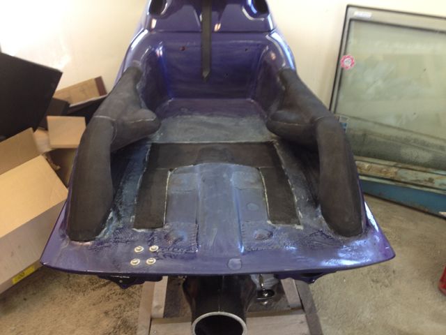

Inläggav Jacke » 11 januari 2014, 20:37

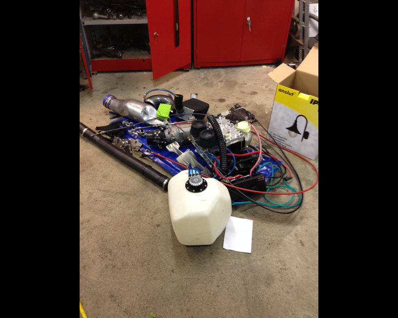

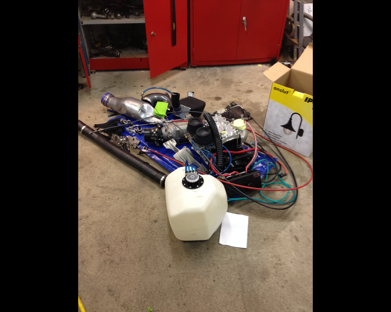

Jag rev isär Superfreaken när jag var hemma på jullov nu, monterade ur motor, pump och all kringutrustning samt rev bort mattan. Att gnugga bort gammalt kontaktlim är inte kul... :evil:
Skrovet ska få lite ny lack nu är tanken. Funderar på något liknande denna, fast något mörkare och lite lila i färgen: http://www.caricos.com/cars/v/vw/2013_v ... 68/33.html

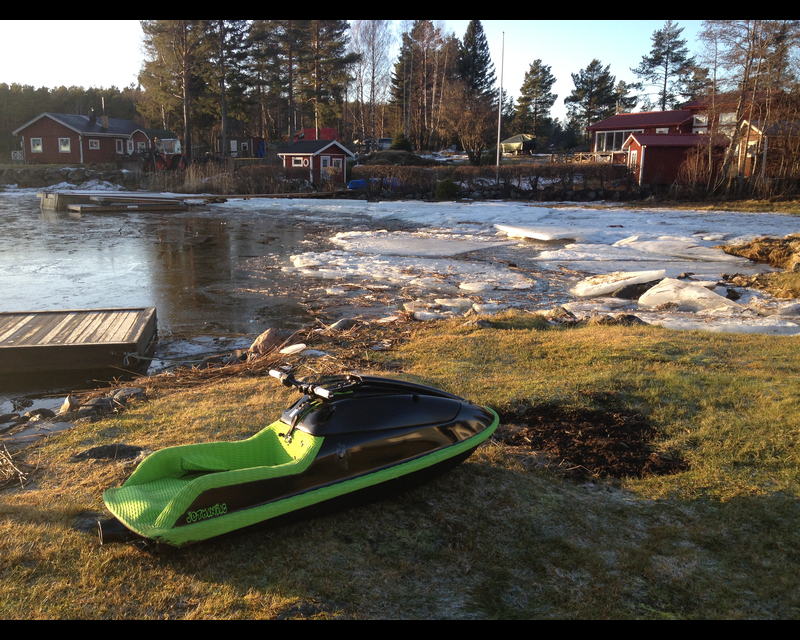

Glömde bort att skriva att jag även körde en liten sväng 26e dec innan jag demonterade allt. 8-)

Inläggav Jacke » 20 januari 2014, 23:22
Var faktiskt inte så farligt, jag har en torrdräkt så det blev lite kallt om fötterna bara :-D

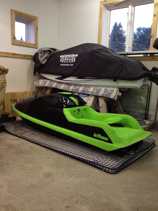

Re: Superfreak Badass

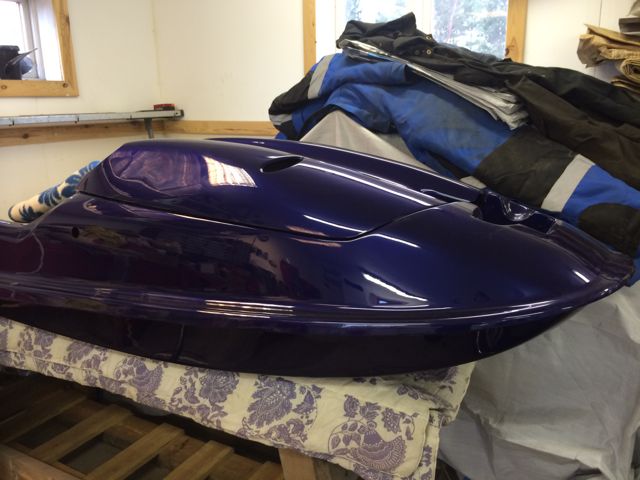

Inläggav Jacke » 3 april 2014, 19:50

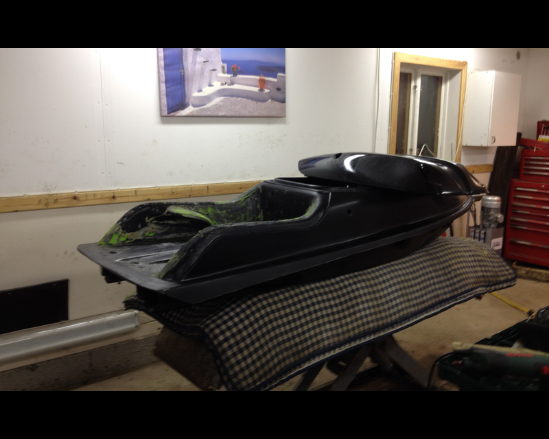

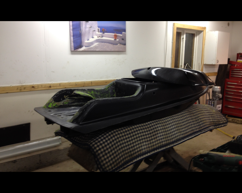

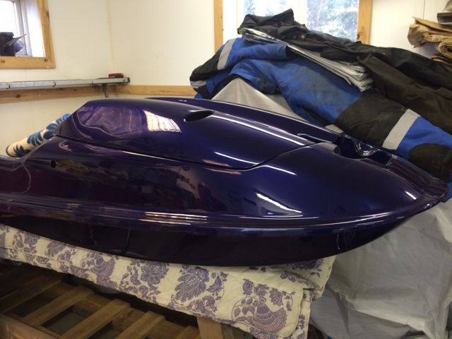

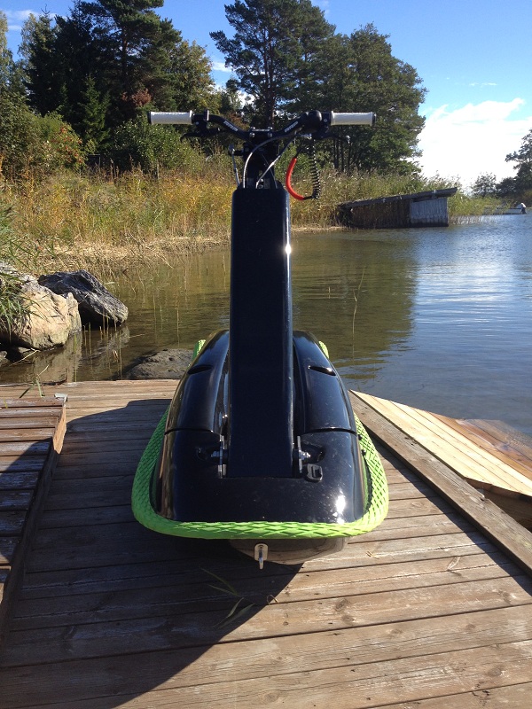

Fick hem skrovet från lack idag! 8-)

Inläggav marty » 4 april 2014, 14:08
Såg riktigt snyggt ut! 8-)

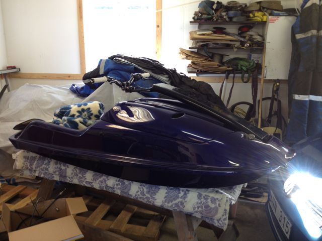

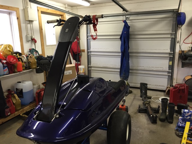

Inläggav Jacke » 17 april 2014, 18:44

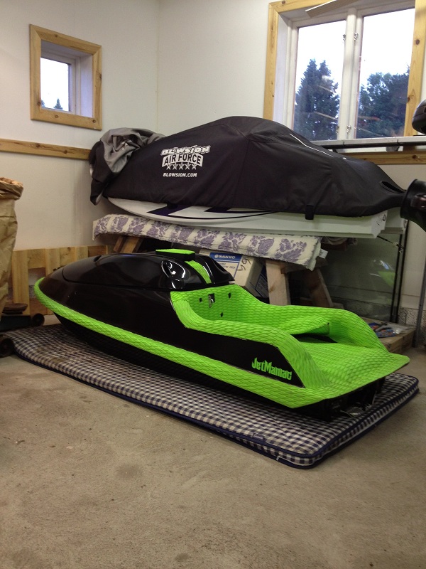

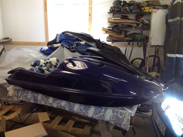

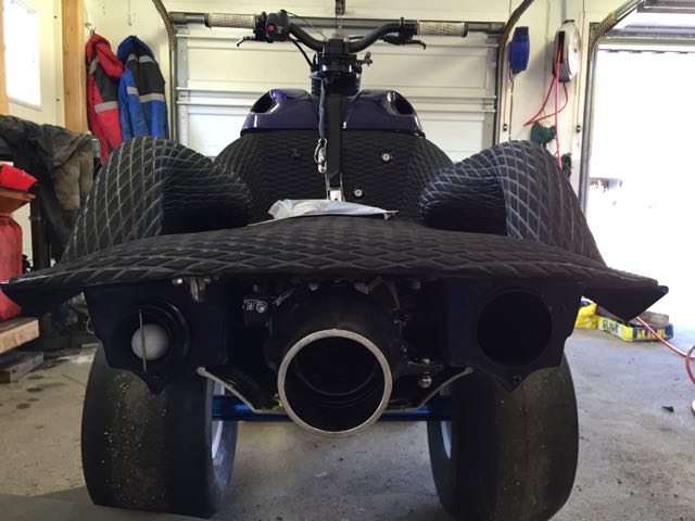

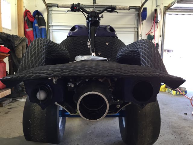

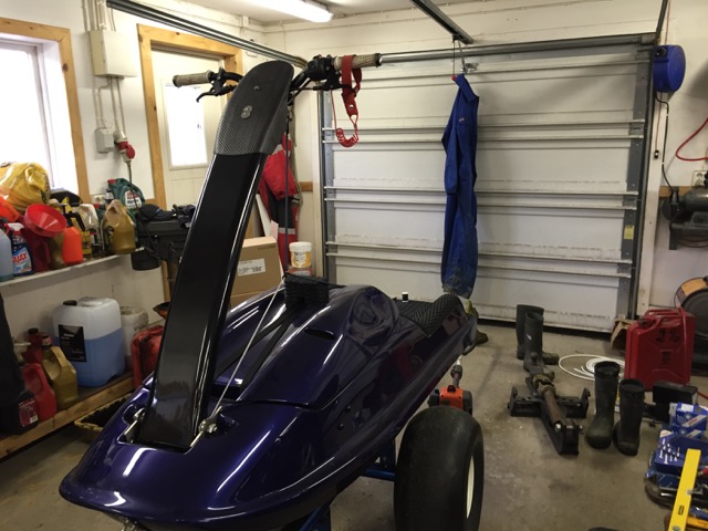

Jag har monterat ihop min Superfreak nu i veckan igen.
Det som återstår att göra är att limma ny matta, men det får vänta tills i början på juli, ska ut på praktik och åka lite båt en sväng nu. Blir en lagom tur över Atlanten, genom Panamakanalen, USA, Japan, Kina och Korea. 8-)

Inläggav Lelleflow » 17 april 2014, 19:15
En lång väntan det!
Är det STD längd på bommen?
Inläggav Jacke » 17 april 2014, 19:46
Ja, jag undrar hur det kommer gå med abstinensen under tiden... :-D
Japp, det är standardlängd som är utdragen max just nu, men man får ändå böja sig fram ganska mycket när man bara glider. Blir ganska trött i ryggen efter ett tag.
Vad har du för längd på din bom?

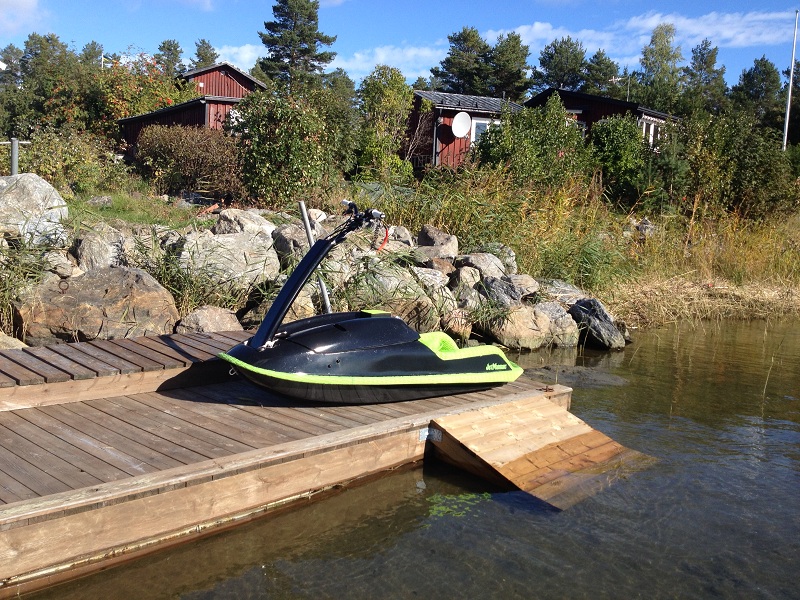

Inläggav Jacke » 12 juni 2014, 13:52
Om man är på andra sidan jorden och åker biltransportfartyg utan att kunna köra jetski så kan man ju iaf beställa grejer. Det kom hem en kolfiberplatta till Superfreaken nu i veckan! 8-)

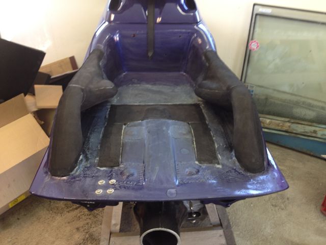

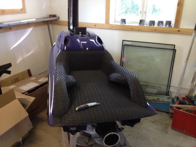

Inläggav Jacke » 12 augusti 2014, 10:43

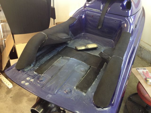

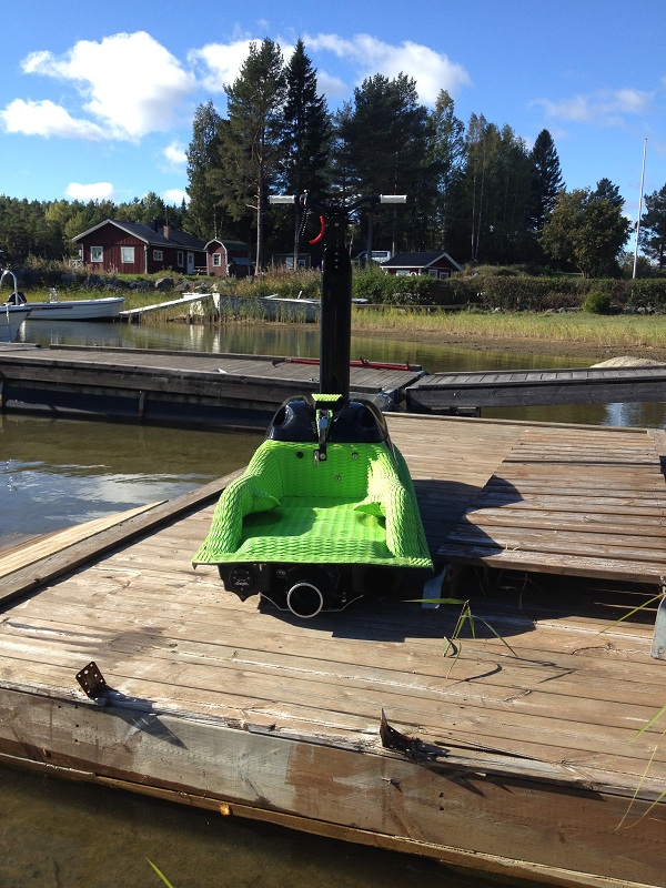

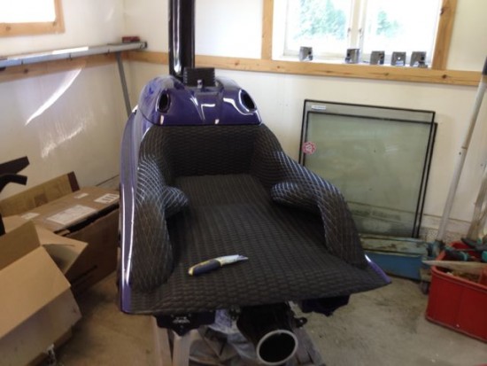

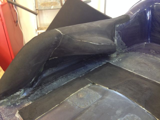

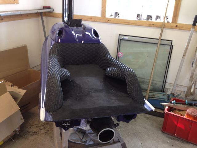

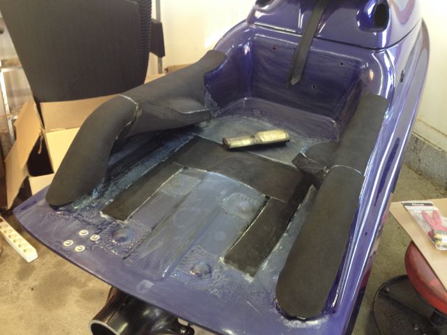

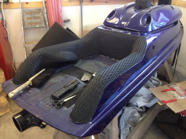

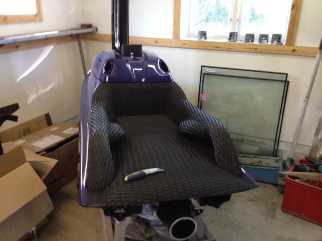

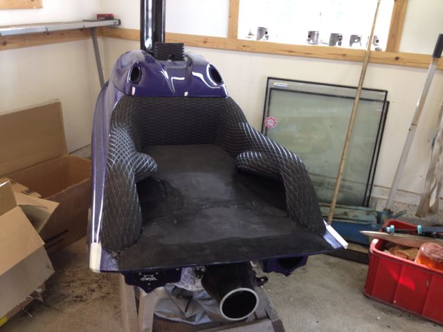

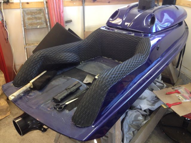

Nu har jag äntligen kommit hem och limmat dit matta så jag kunde börja köra igen. :-)

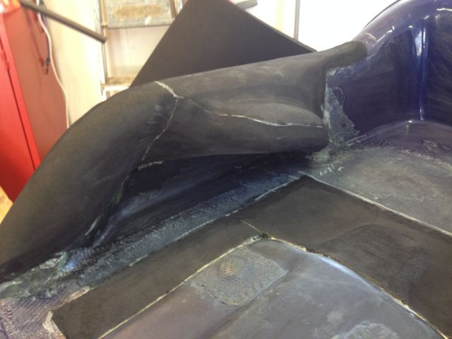

Jag började med att limma 25mm underpad i footholdsen, samt 9mm på sidorna för att få det lite mjukare. Sedan slipade jag av allt med en luftdriven "dremel" för att få mjuka övergångar.
Nästa steg var att försöka få dit sidostycket i en hel bit, det lyckades ganska bra, jag fick göra något snitt undertill i footholdsen där det inte syns något ändå. Om någon annan tänker försöka sig på det så kan jag tipsa om att ha en värmepistol för att värma mattan och få den mer formbar.
Sen limmade jag dit 25mm underpad i hela ståbrunnen också, förutom i footholdsen där jag tunnade ur den något. Det blev ganska lagom för mina fötter om man har ett par tunna skor på sig, mjukt och skönt! :-D

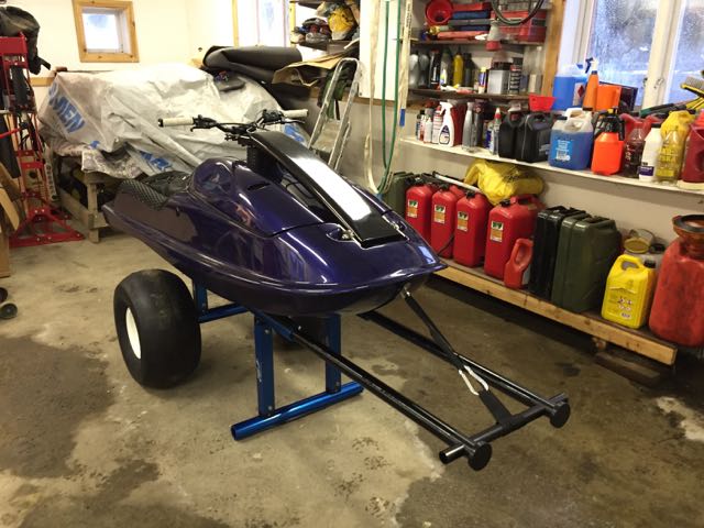

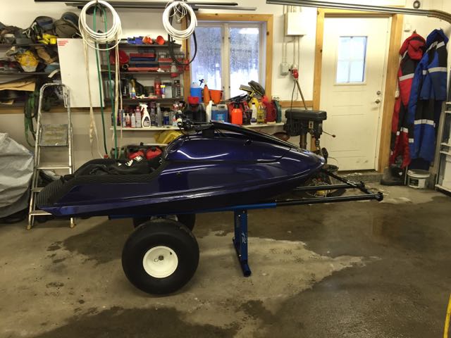

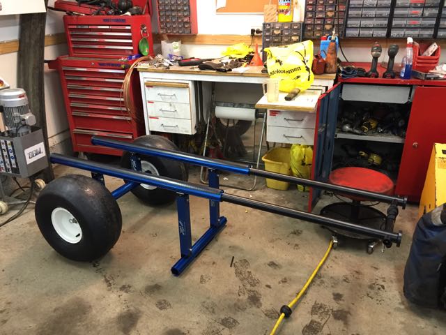

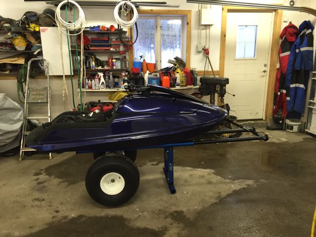

Inläggav Jacke » 6 februari 2015, 16:40

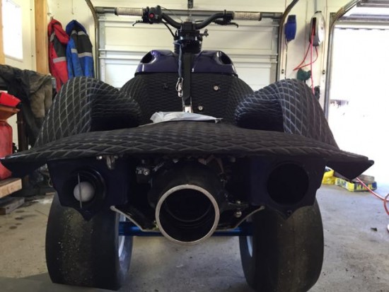

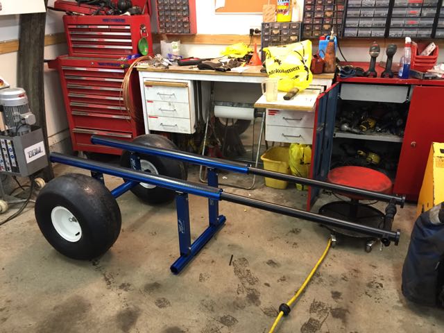

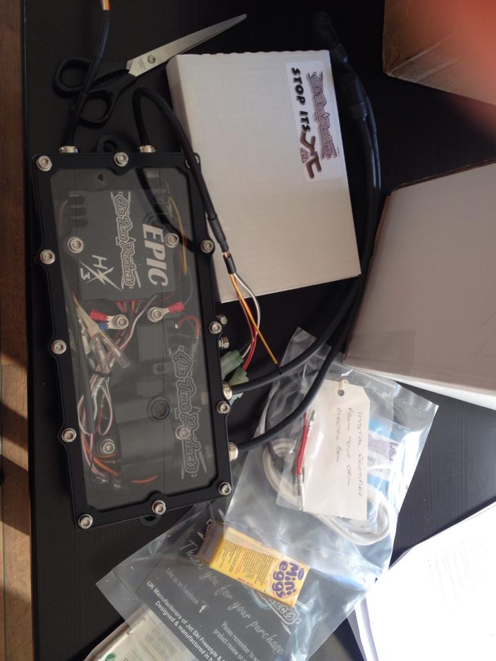

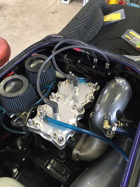

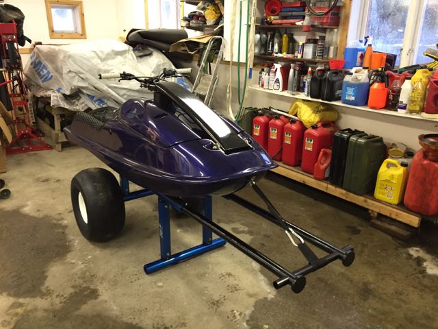

Lite händer det nu i vinter iaf. Jag har köpt en Jetlift-kärra och beställt en ATP elektronik-box med EPIC HX3-tändning. http://www.airtimeproducts.co.uk/index. ... ductId=284

Snygg den blev,har du kabel+mjukvara till HX3 an så du kan programmera tändning också?
Du vet väl att det finns tändkurvor att ladda ner här på forumet till den. :!
Inläggav Jacke » 7 februari 2015, 12:42
Tackar!
Jag beställde kabel med mjukvara samtidigt så det blir till att leka lite med olika kurvor.
Japp, det har jag koll på. :-)

Inläggav Jacke » 16 mars 2015, 19:09
Nu har det kommit lite mer grejer att pyssla med när jag åker hem på påskledigheten! :upps

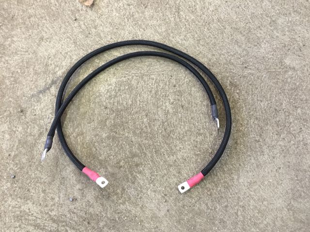

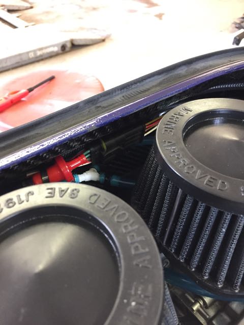

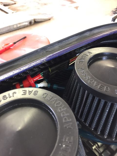

Inläggav Jacke » 21 april 2015, 20:22
Har varit hemma i två veckor från skolan nu och fixat lite med jetskin.

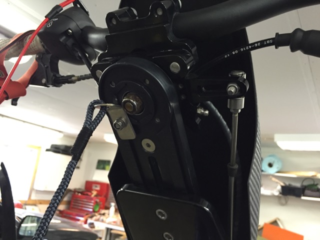

ATP-boxen har blivit monterad, samt en backventil med kula istället för scupperflapsen.

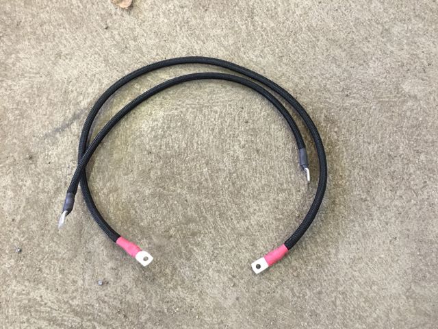

Nya batterikablar blev pressade och jag bytte även ut kontakterna till statorn. Jag gillade inte riktigt att japankontakterna låg oskyddade på utsidan elboxen.

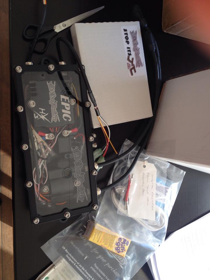

Nu är jag mindre glad..
Jag är hemma i 6 dagar mellan mina praktikbåtar och tänkte köra lite jetski, men den vill inte starta.
Jag har gnista men jag tycker den ser svag ut. Någon som vet vad spänningen till tändspolen ska vara?
När jag mäter mellan den orangea kabeln och jord får jag det till ca 3V, jag vet dock inte om man kan lita på det värdet. Spänningen kommer ju i pulser, och jag vet inte om multimetern hänger med riktigt.
Det är extra irriterande att i princip allt som har med elektroniken att göra är nytt, det är bara statorn och likriktaren som inte är nytt. Jag har mätt enligt servicemanualen på statorn, och den ligger inom toleranserna.
Jacke
Inlägg: 109
Inläggav Jacke » 20 januari 2016, 23:06
Efter praktiken ute på båtarna i somras så var jag tvungen att återvända till skolan direkt, det har alltså inte blivit något kört med jetskin i sommar :(
På julledigheten var jag hemma och felsökte lite, jag hade köpt en stator i nyskick av Nesam för att utesluta den. Det hjälpte inte, maskinen ville fortfarande inte starta... :evil:
Men när jag bytte till en OEM-CDIbox så hoppade den igång, jag provade därefter att skifta mellan OEM och HX3an flera gånger. Det enda jag lyckades med var att få HX3an att tända till några gånger och en rejäl baktändning eller något som lät som ett hagelskott (undrar vad grannarna tänkte) :roll:
Jag försökte även att ansluta HX3an till en dator, men det var hopplöst att få kontakt, vet inte hur många gånger jag körde connect/disconnect.
Men nu går maskinen med OEMboxen iaf, återstår bara lite bestyckning om man får tid med det någon gång :-|

kommer köra original tändning ett tag framöver iaf.
Inläggav Jacke » 10 mars 2016, 13:00
Ja, min låg ju dessutom i deras billet-elektronikbox utan att bli fuktig. Den funkade ena gången men inte nästa, så det var ju ingen felkoppling heller...
Dom har mycket fina grejer som sagt, men elektroniken verkar vara sådär. Jag har sett din tråd också.
Jag kommer också köra på original nu, lite surt är det att en MSD Enhancer tydligen inte passar i deras billet-box heller

Inläggav Niklasnord » 22 mars 2016, 13:08
Du borde börja extra knäcka som turfare! Sjukt snyggt turfat! :s
Niklasnord
Inlägg: 51
Inläggav Jacke » 22 mars 2016, 21:50
Niklasnord skrev:Du borde börja extra knäcka som turfare! Sjukt snyggt turfat! :s
Haha! Tack ska du ha, men så kul är det inte att turfa... :mrgreen:
Finns lite tabbar som inte syns på bild ;)

Inläggav Jacke » 8 april 2016, 10:41
Jag var hemma på påsklov förra veckan, där hade det kommit ett nytt lithiumbatteri. Mitt förra Antigravity svällde upp till en boll när jag laddade det. Tur det inte exploderade, det hade nog kunnat bli en rejäl smäll. Detta är ett Alien Motion AM12, får se om det håller bättre.
Jag köpte en ny laddare också, en C-tek Lithium XS.

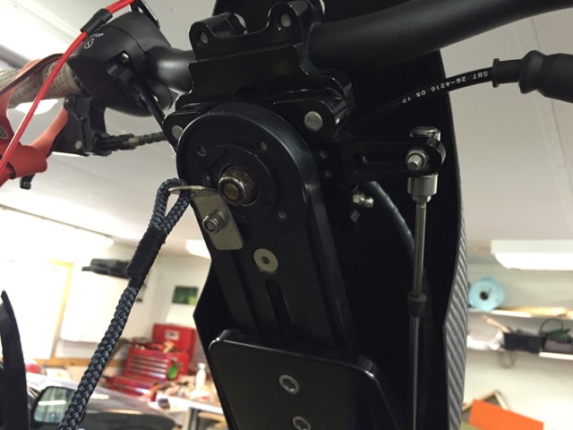

Inläggav Jacke » 10 juni 2016, 15:39

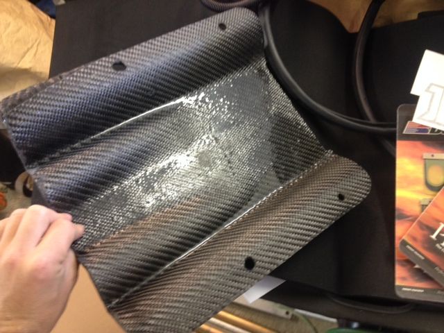

Det tog bara nästan tre år, men nu har jag fått dit bomkudden!
Jag slöjdade även till ett fäste för limiting-repet.
Men jag skulle vilja ha en ny rostfri mutter som syns i samma bild. Någon som har tips på var man kan hitta en rostfri låsmutter m10x1,25?
