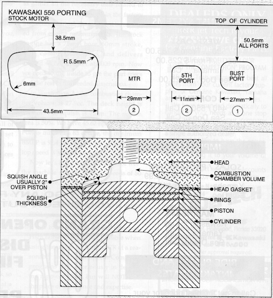

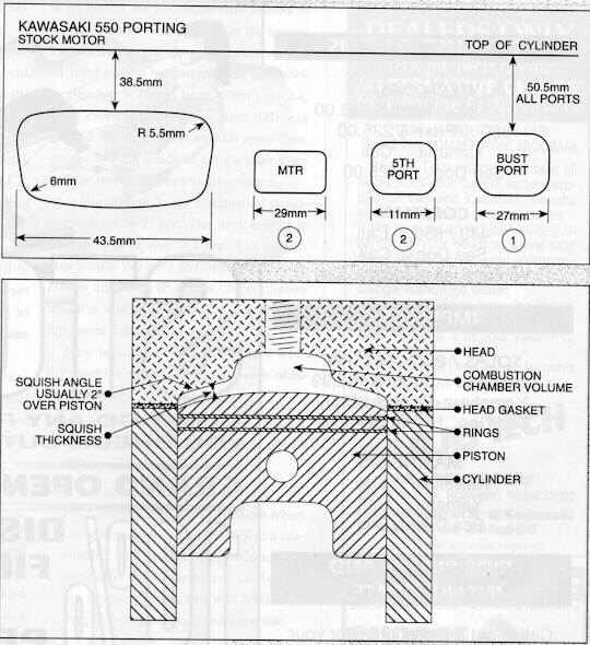

Låt oss ta en närmare titt på Kawasaki 550, och på samma motor inrättats för att rejs.Vi måste veta vilka värden vi har på original motorn för att framgångsrikt ändra maskinen till dess övre gränser.Det första steget i en motor ändring är att samla alla nödvändiga uppgifter om den enheten. En del av det ges i fabrikens bruksanvisning måste resten mätas in från mätningar. Motorn har en diam på 75mm ,60mm stroke, 7,0:1 kompressionsförhållande, och levererar ca 45 hästkrafter vid 6000 rpm. Nu måste vi arbeta för att få portnings specifikationer och resten av de nödvändiga dimensionerna. I illustrationen A är förbränningens Chamber volymen 27.9cc.Höjden är 1,4 mm.Squish är 2 mm. Squish arean är 50%. Vi har 45,62 hk vid 6000 rpm. Bränslet är minimum 85 oktan, är det minsta BMEP 91,4 psi vid 6000 rpm. Den genomsnittliga toppfarten är cirka 44 mp eller 38 knop Nu ska vi bygga upp en respektabel,rejs värd maskin som kan nå hastigheter på 50 mph / 43 knop eller mer.
