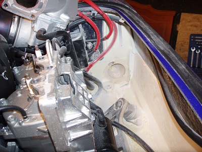

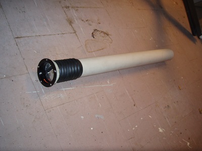

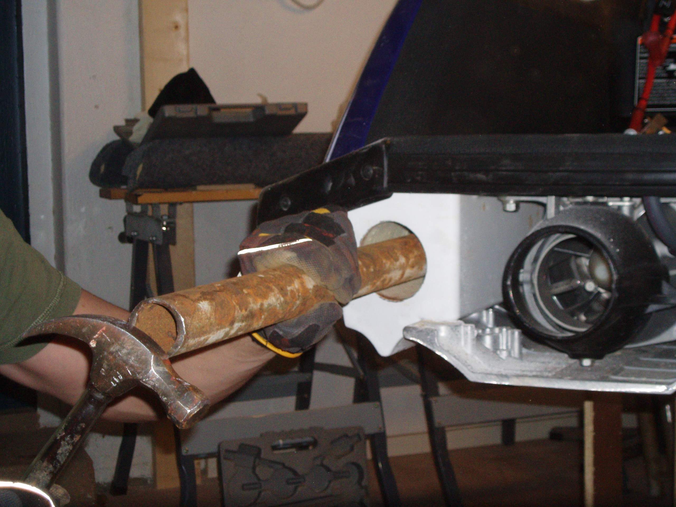

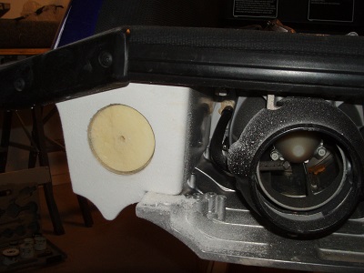

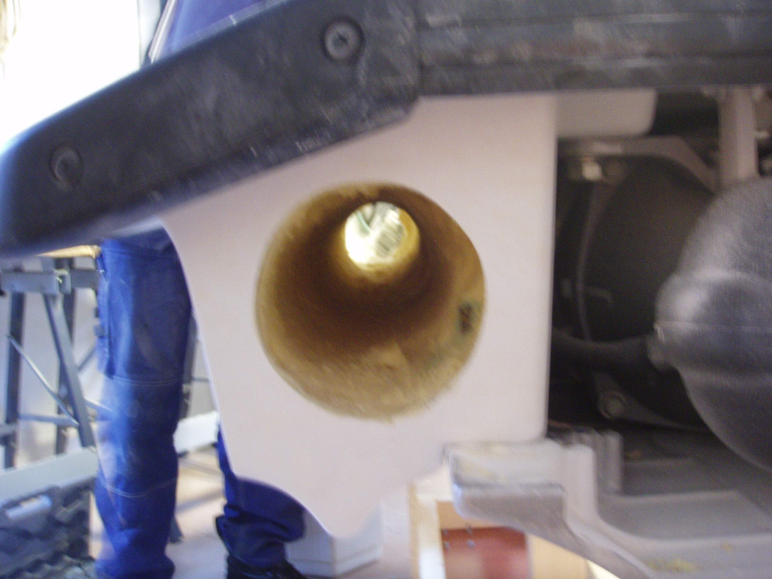

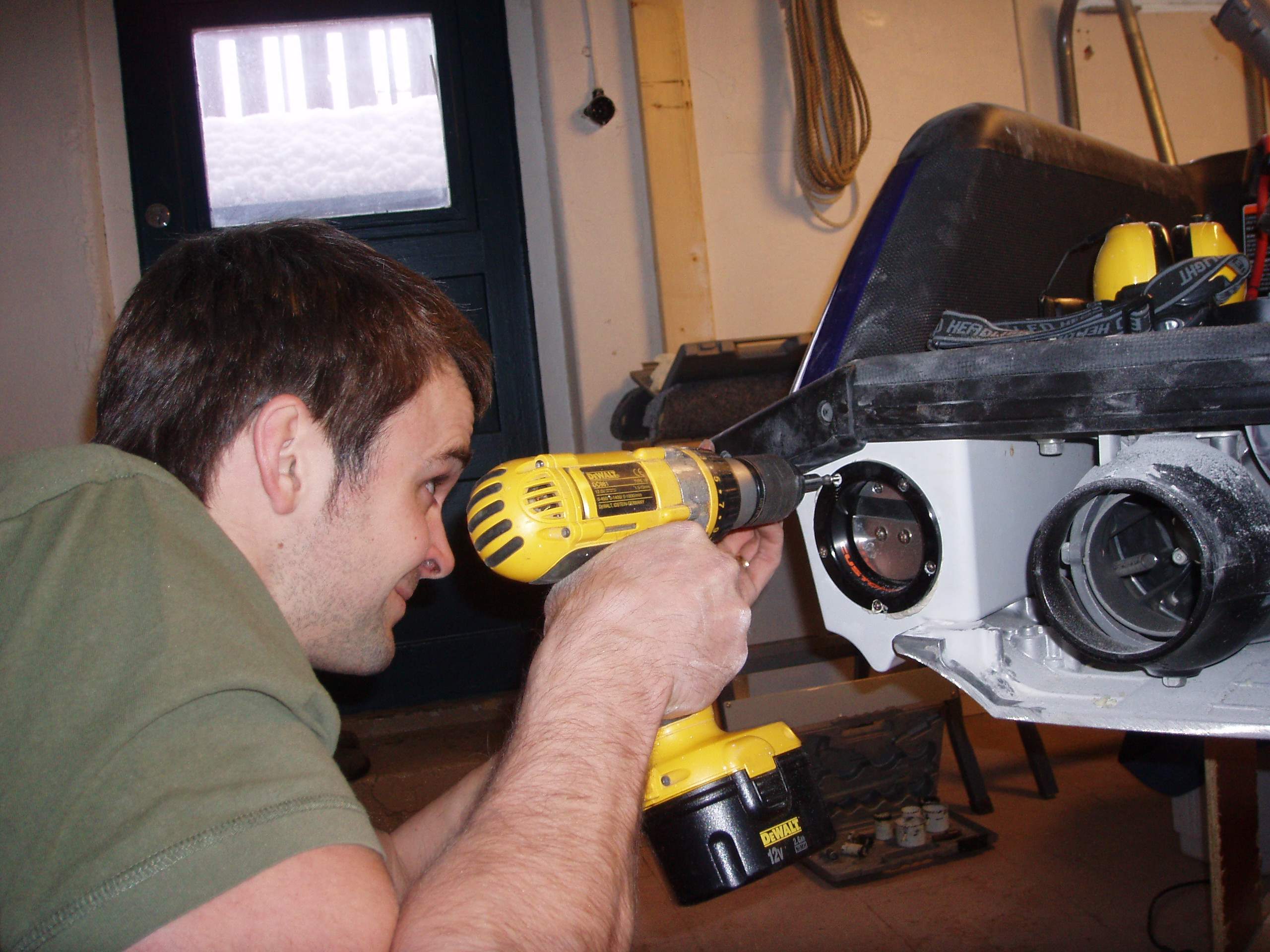

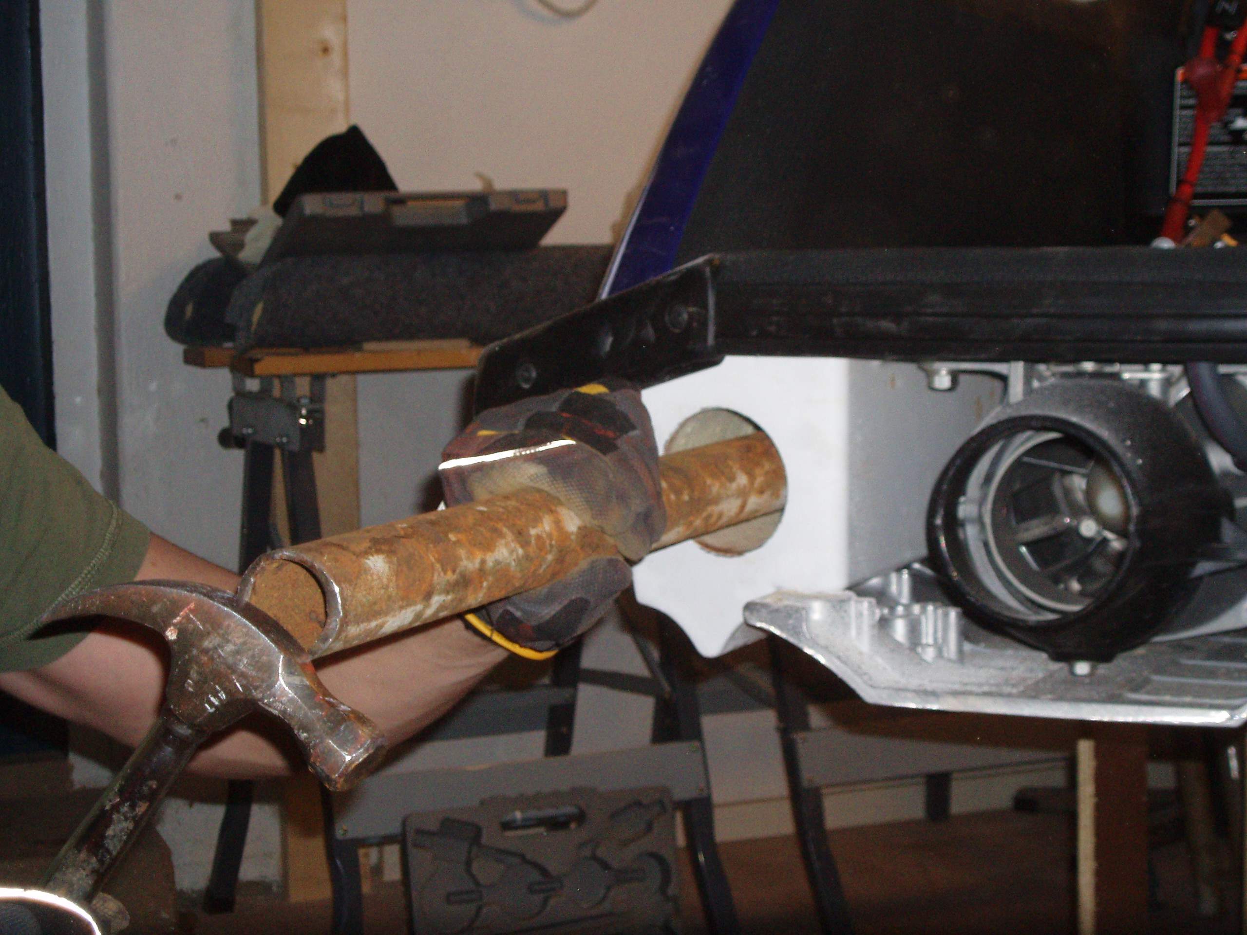

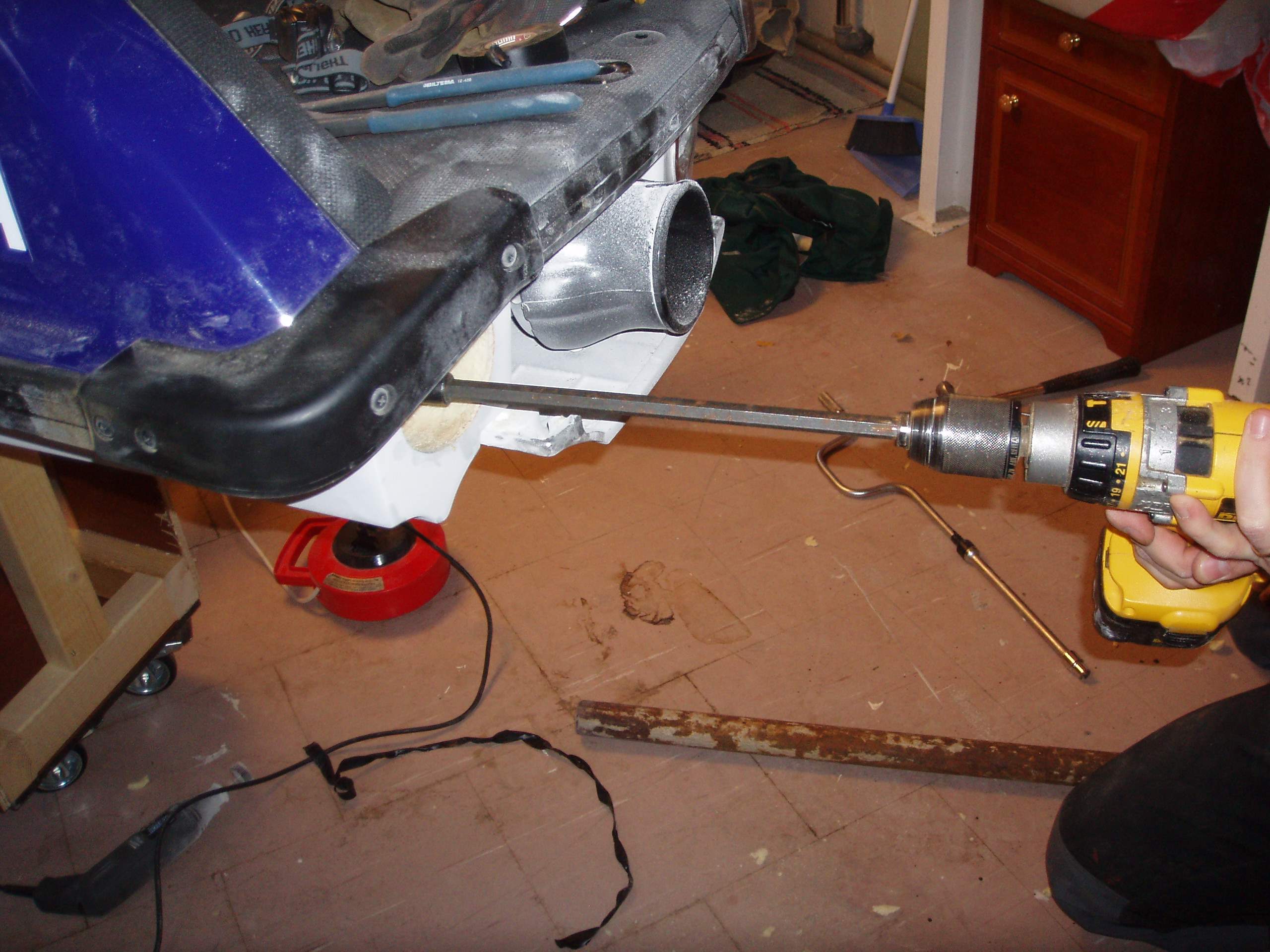

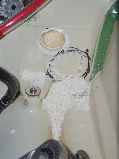

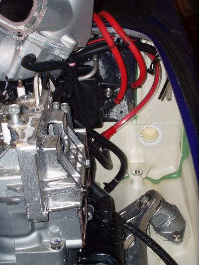

Tänkte visa hur vi gjorde när vi installerade scupper valve på kompisens
Super jet 08 då han tröttnat på att få vatten i maskineriet :lol:
Har själv haft de i 2 år och kan varmt rekommendera det trots att det är lite grisgöra att sätta dit det.
Mot el pump (Rule i detta fall) går det inte att jämföra trots att det är bra pumpar.
Man kan bygga upp med spakel,silicon eller liknande för att få en "ramp"
så att vattnet lättare kommer upp i röret.

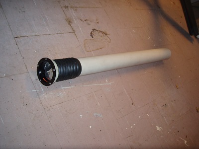

scuppervalve jetski.JPG (38.08 KiB) Visad 6271 gånger
Så här ser ett scuppervalve ut

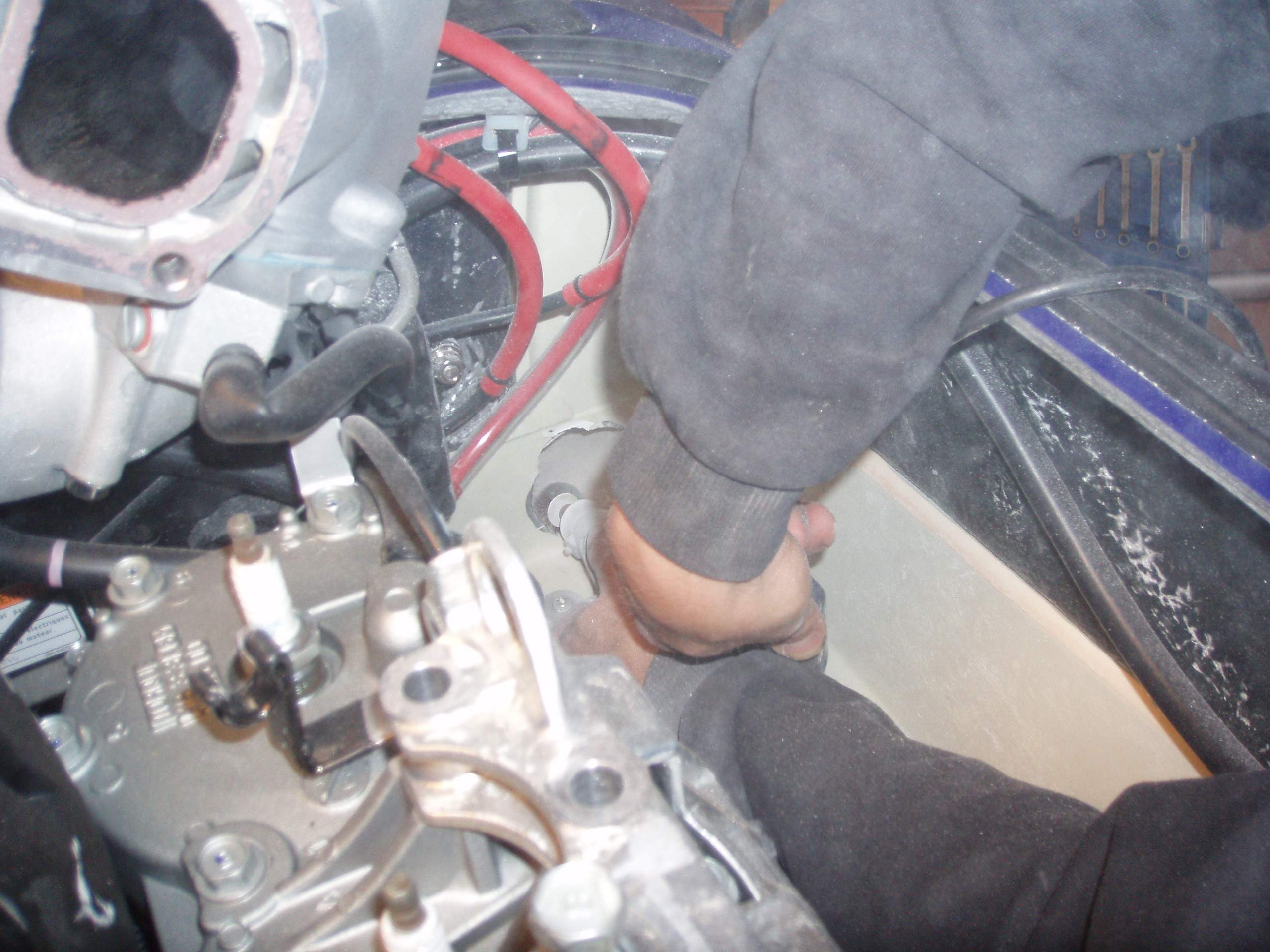

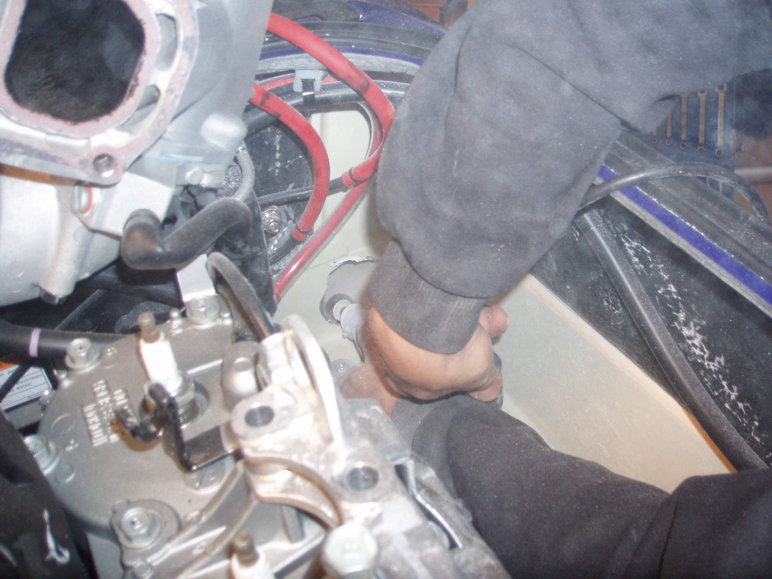

pipa bortmonterat.JPG (97.23 KiB) Visad 6271 gånger
Pipan måste monteras bort för att man ska komma åt

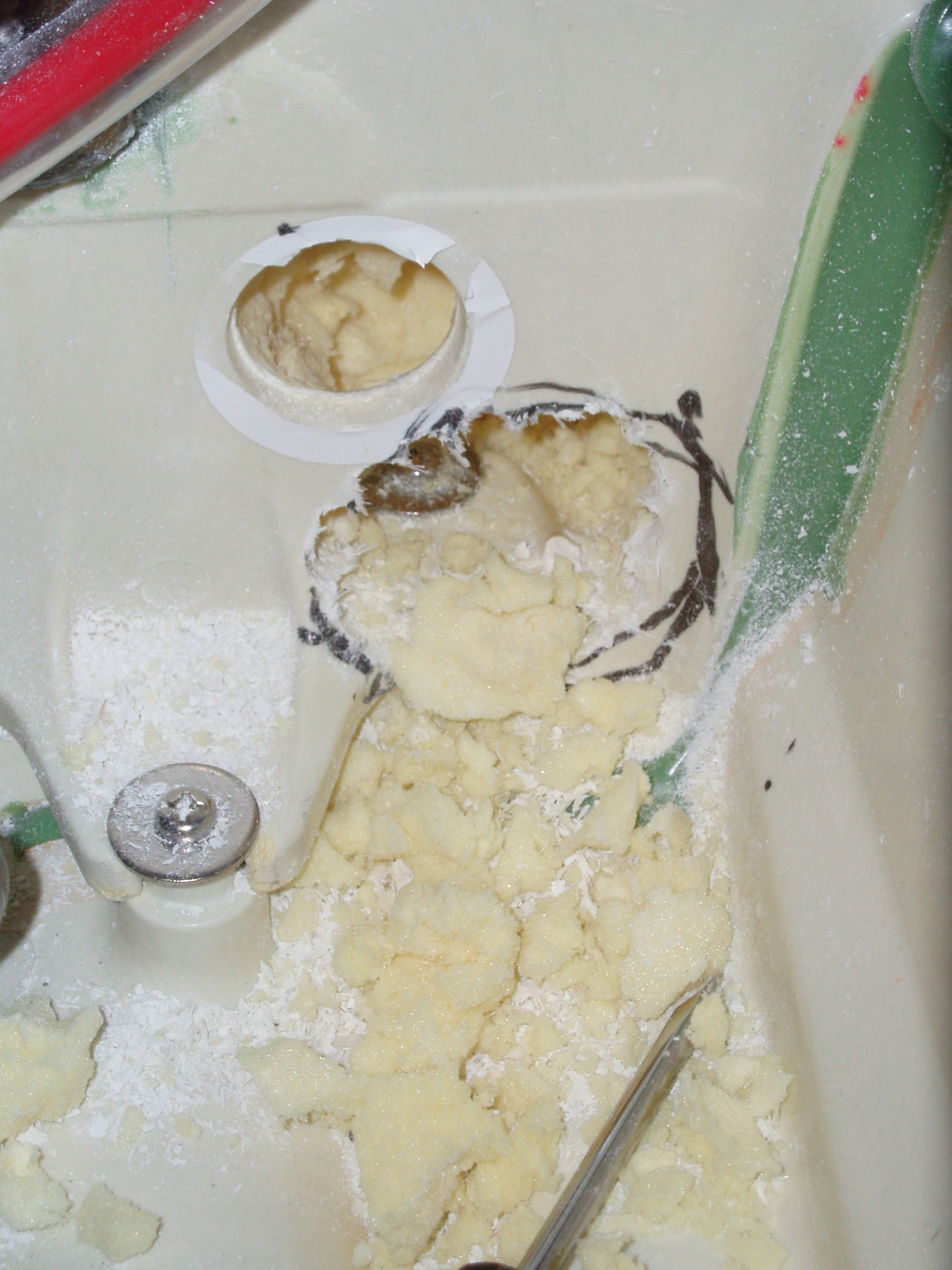

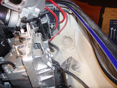

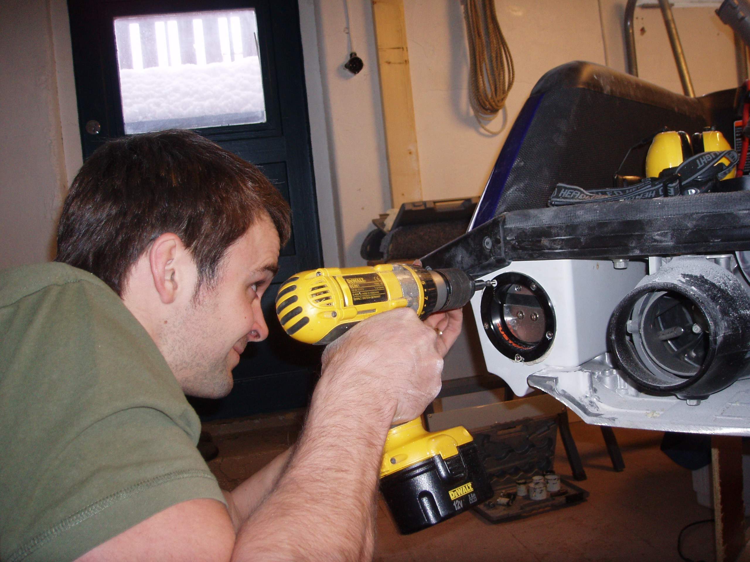

borrat i jetski scuppervalve.JPG (67.97 KiB) Visad 6271 gånger

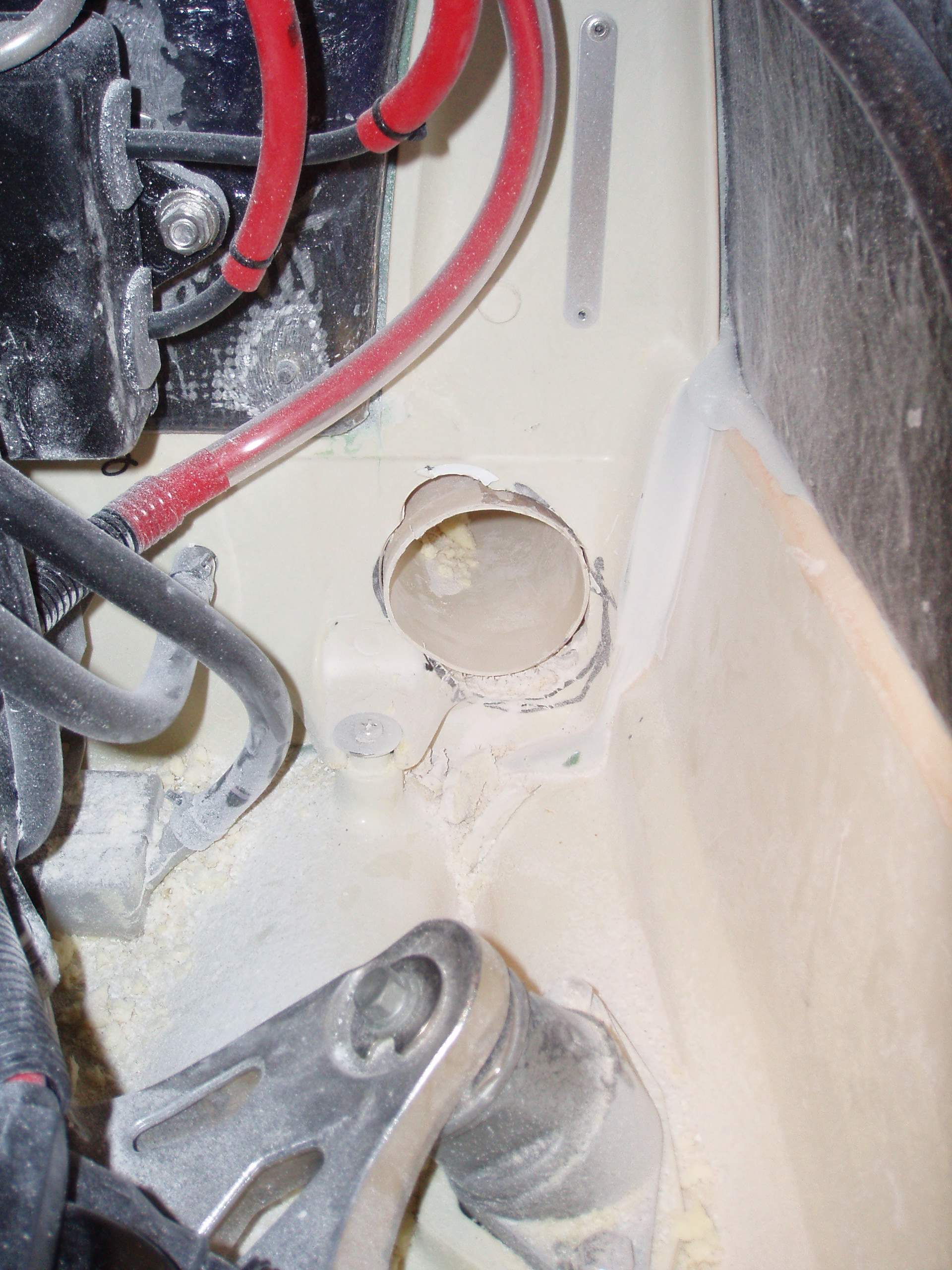

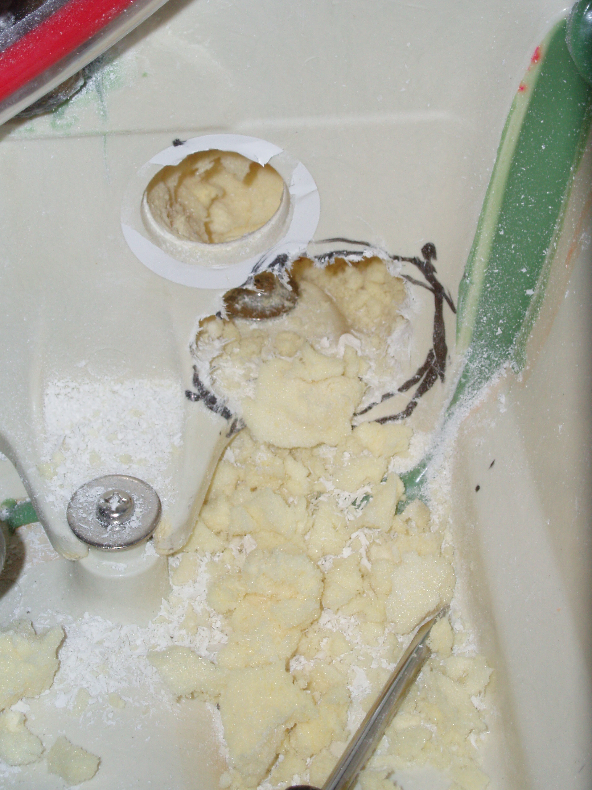

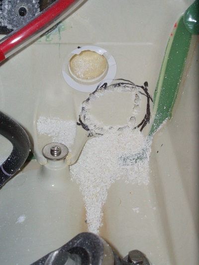

Vi hade ingen riktigt bra hålborr så vi fick borra flera små hål det är
tight och dubbelt,ta det lugnt så ni inte borrar genom chassiet utvändigt.

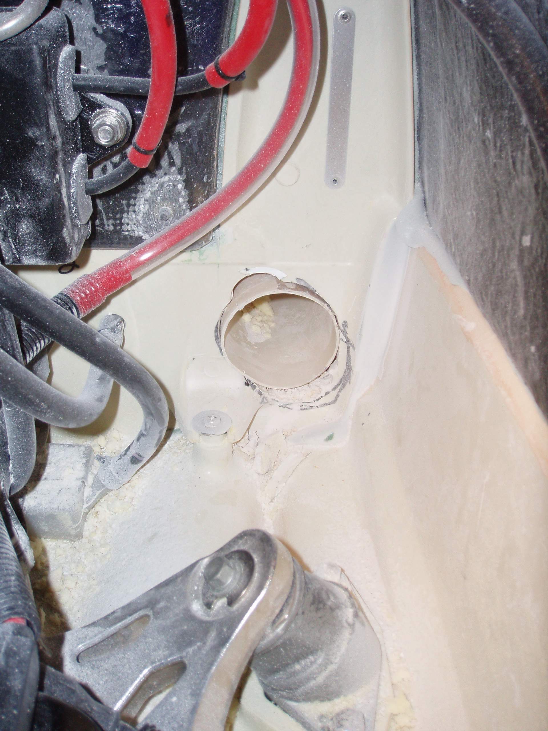

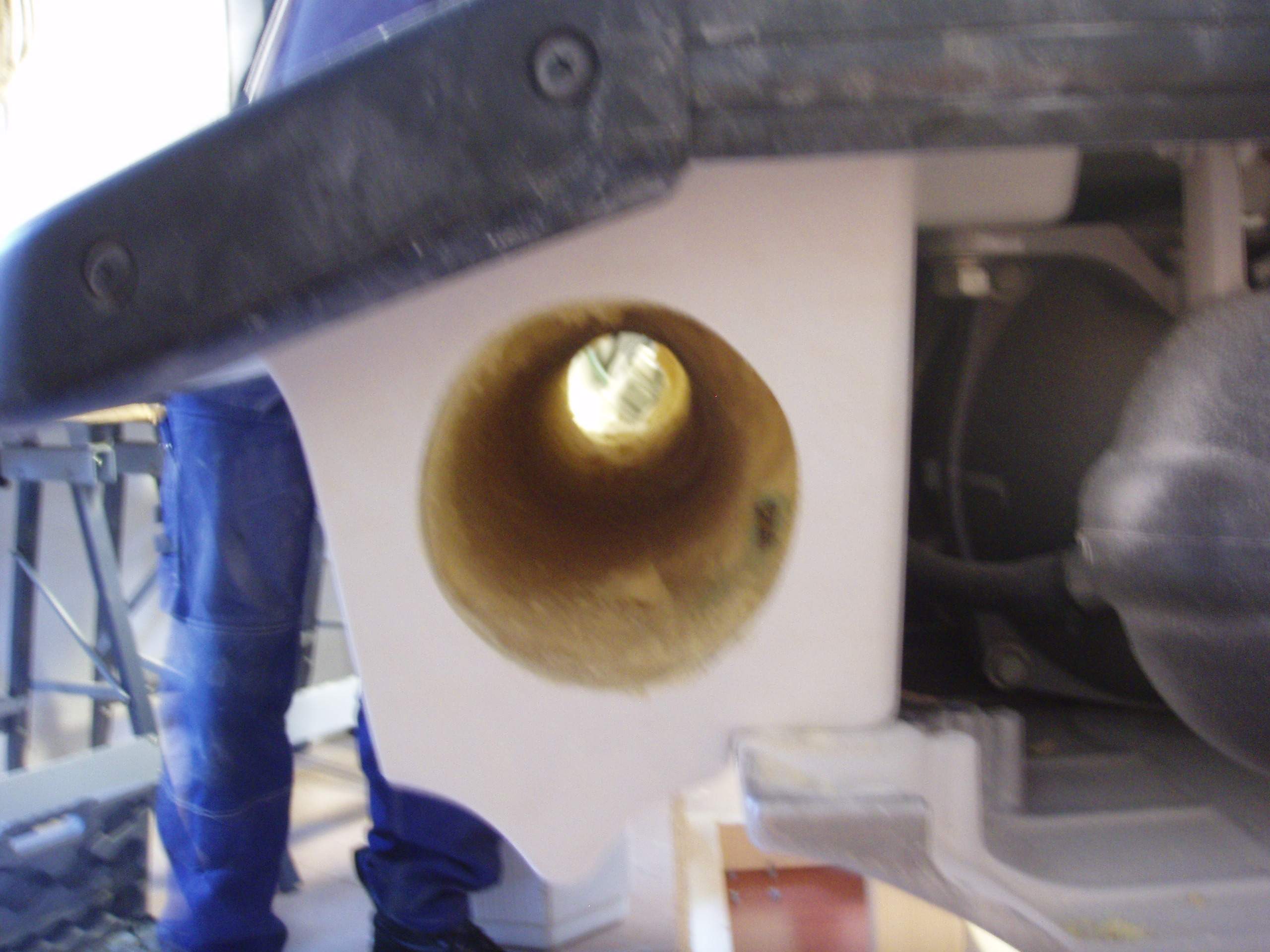

Hålet urtaget och slipades runt och fint med dremmel till rätt dimension

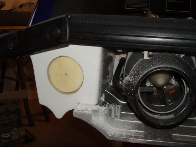

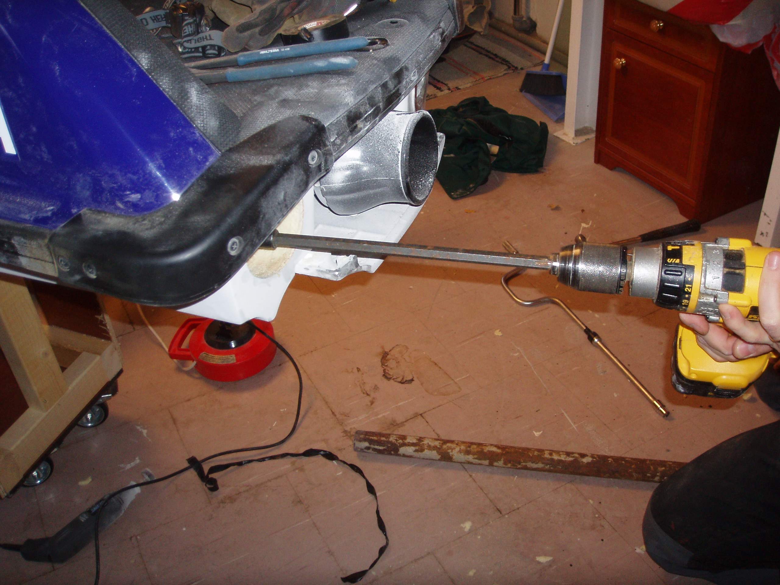

håltagning bak jetski.JPG (48.07 KiB) Visad 6271 gånger
Bak hade vi hålborr som var perfekt i dimension

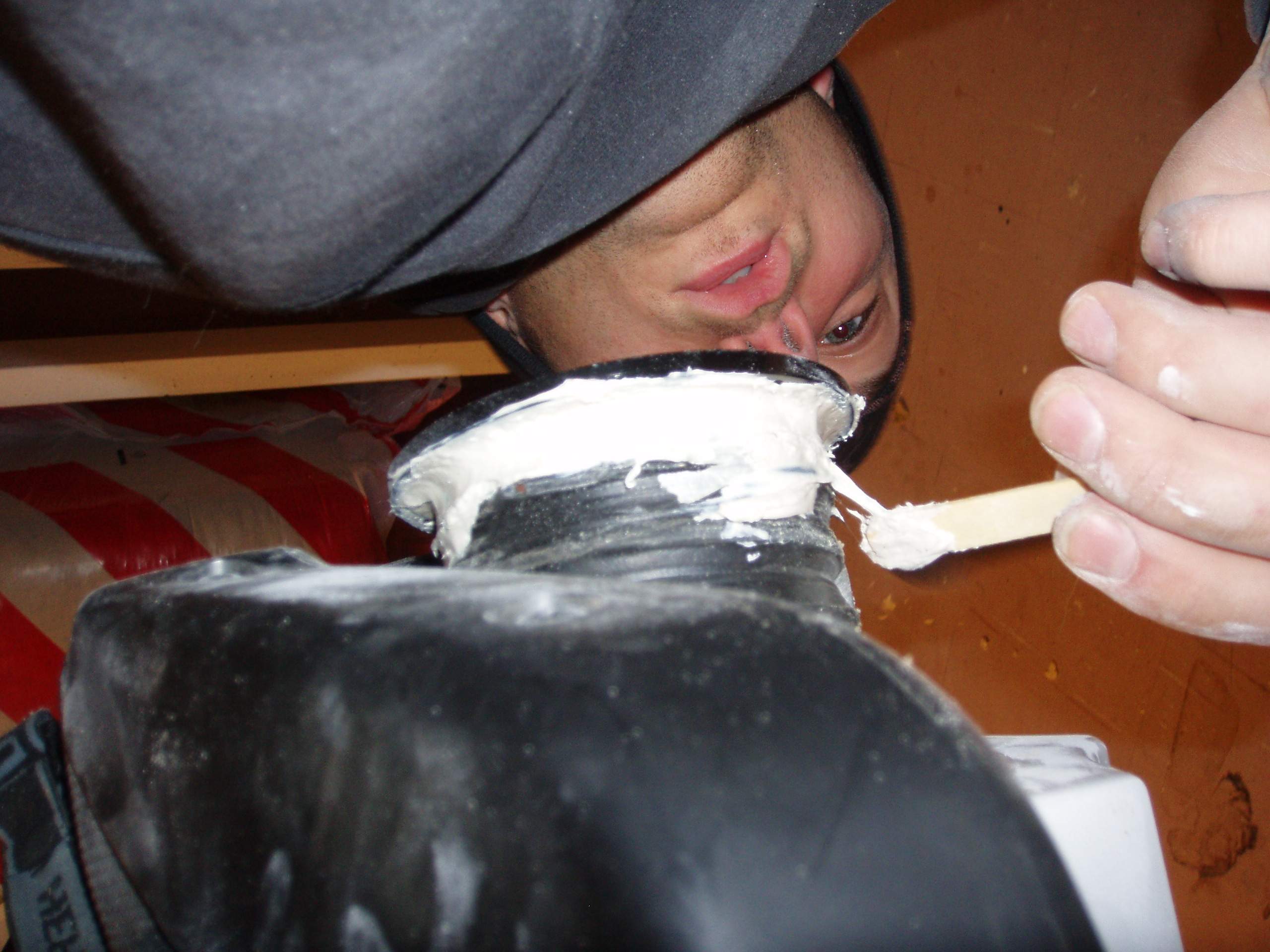

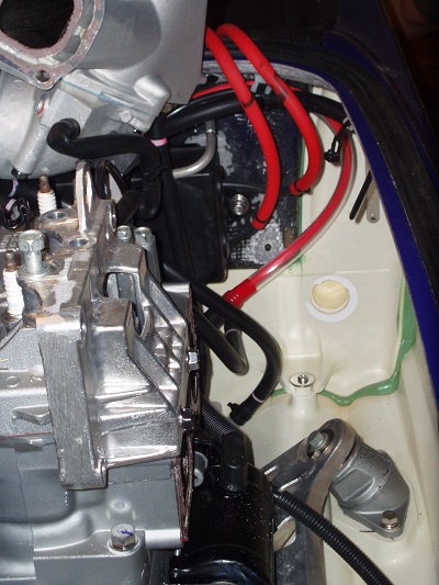

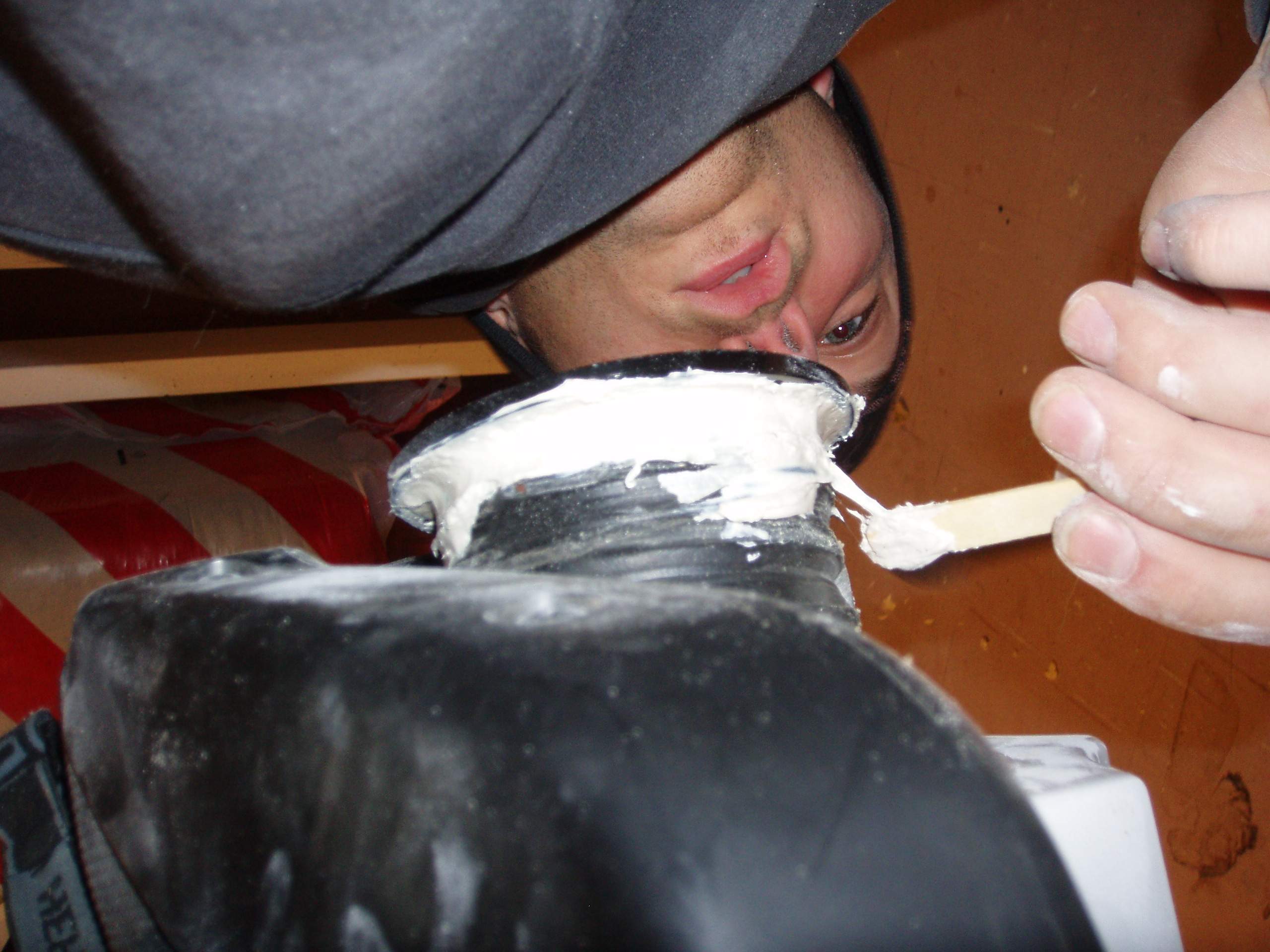

scuppervalve klart.JPG (73.07 KiB) Visad 6271 gånger
Tätat med sikaflex
Hoppas det hjälpte till lite mer om ni ska installera ett dränerings rör
