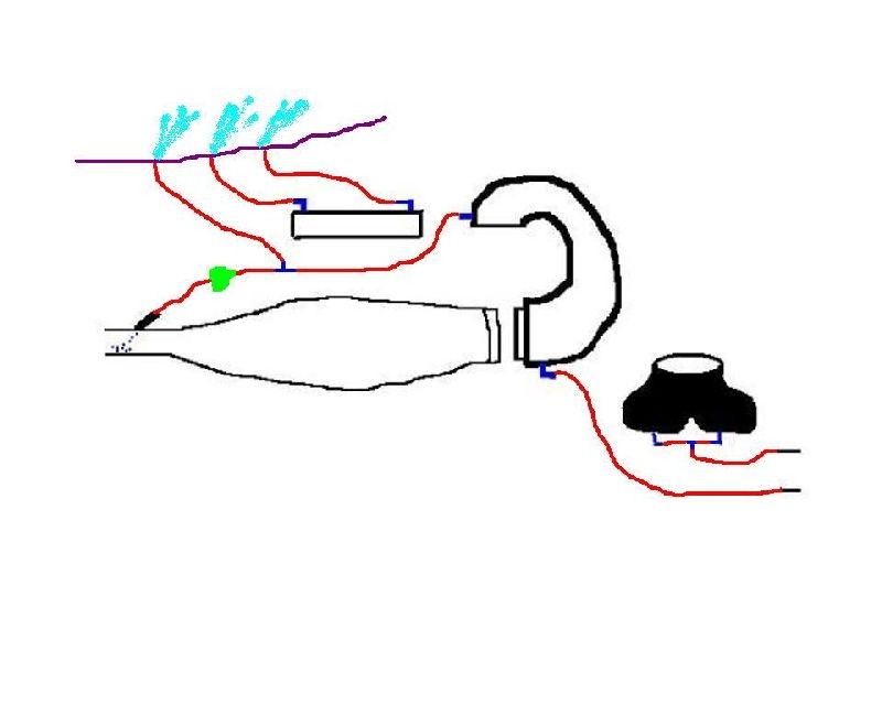

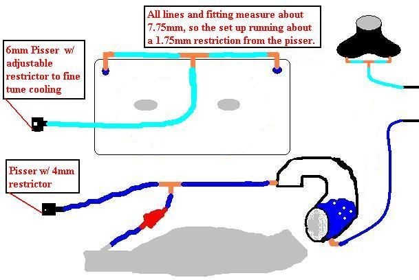

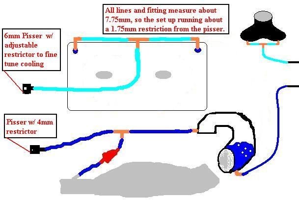

Inläggav Superfly » 21 juli 2009, 22:36
lägger upp ett par exempel som jag valde mellan då jag installerade min B-pipa. OBS: Dessa exempel gäller bara om man kör med dubbla kylvattenvägar

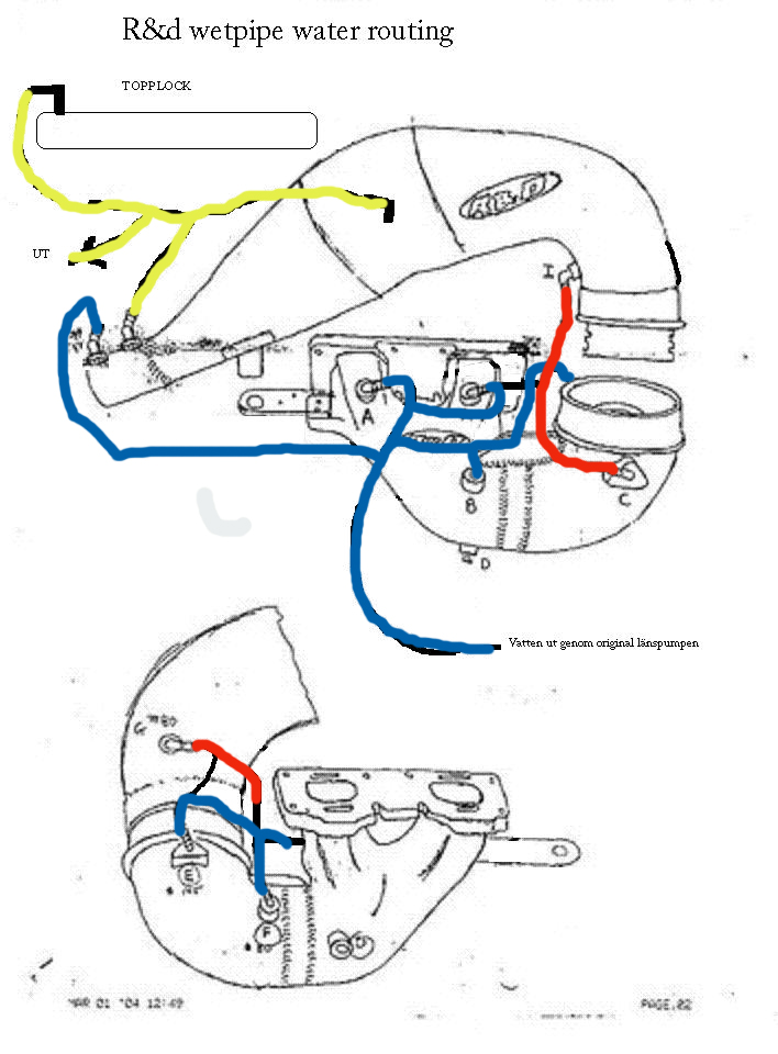

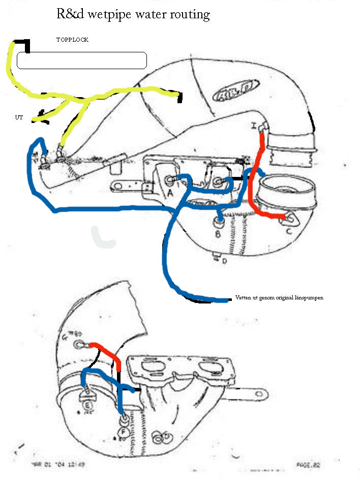

Lägger in bilden som var i en annan tråd så det blir samlat på dett ställe om man vill veta
hur det är draget.Ska vara till en R&D Wetpipe
