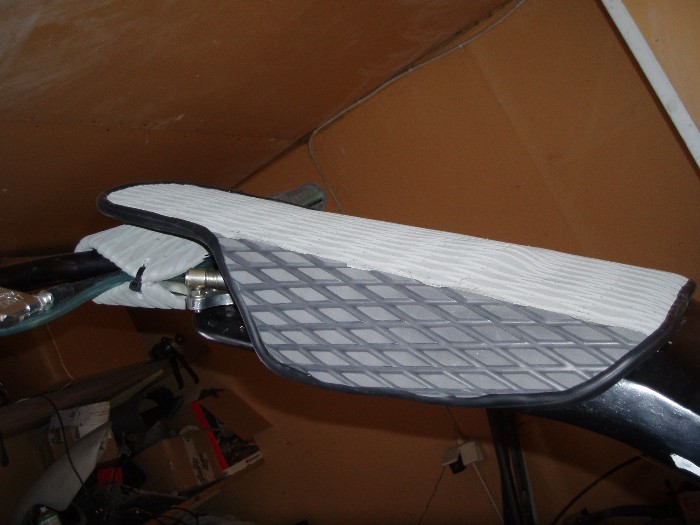

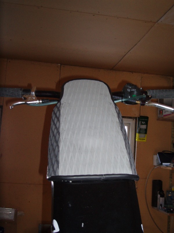

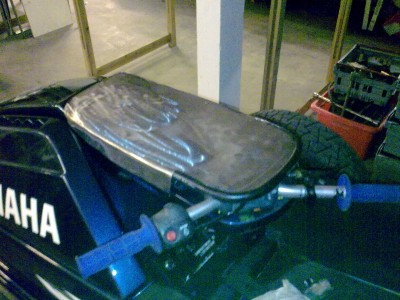

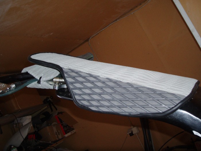

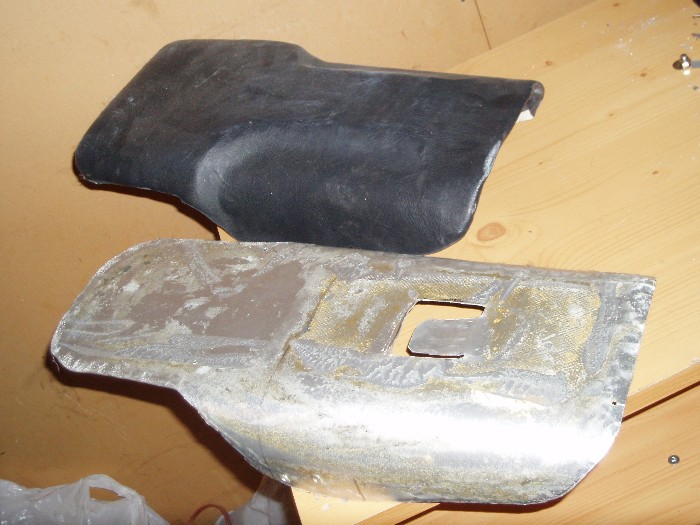

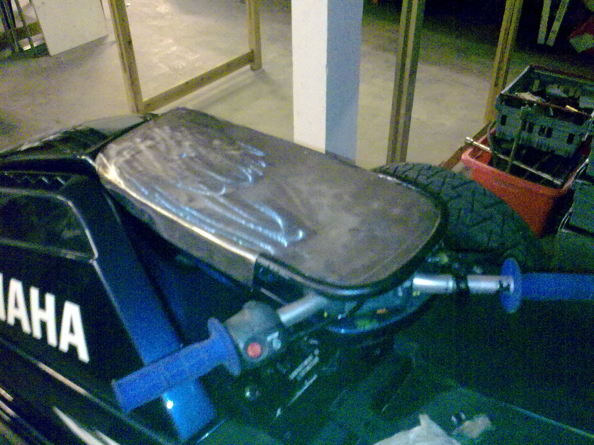

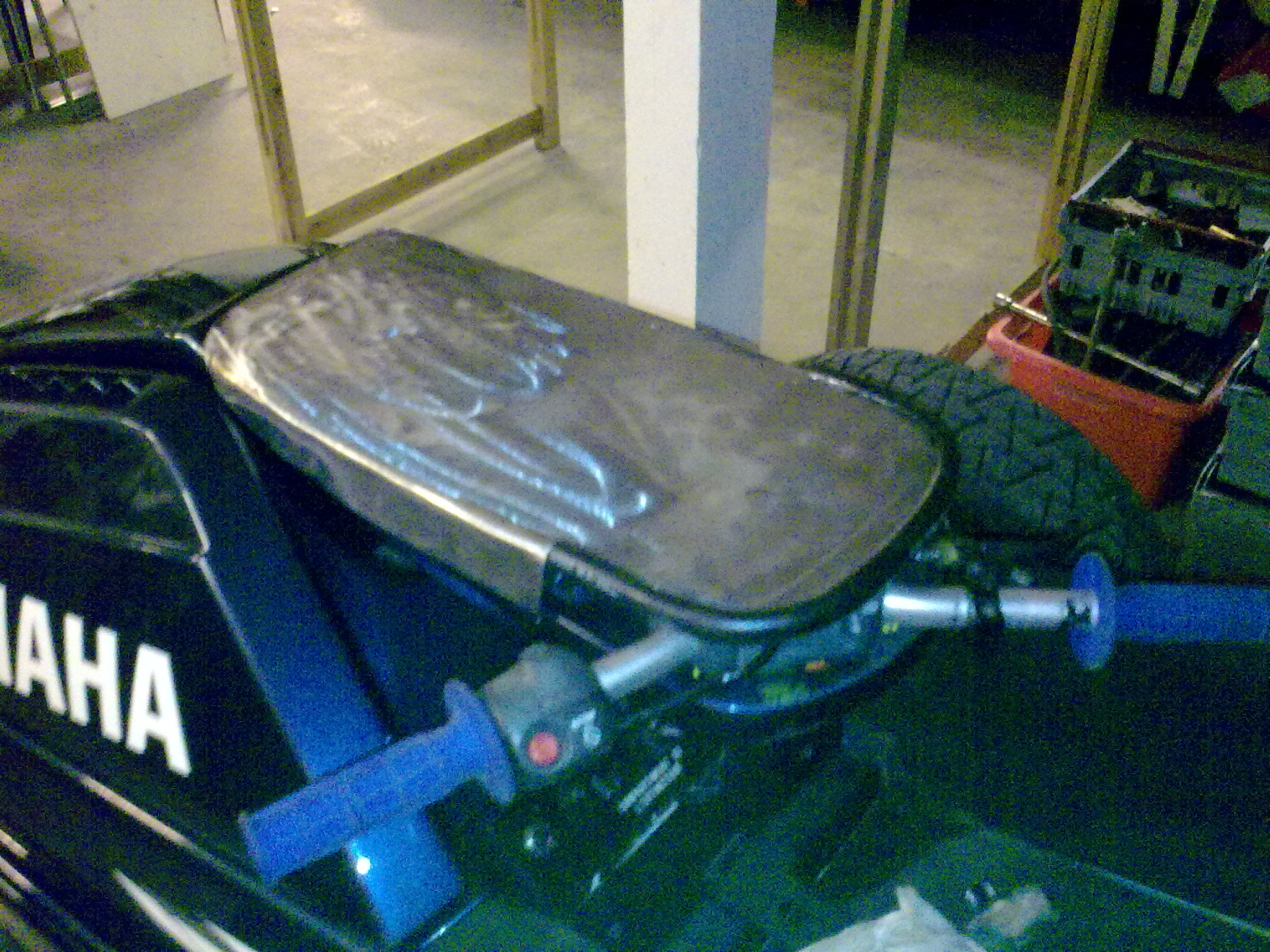

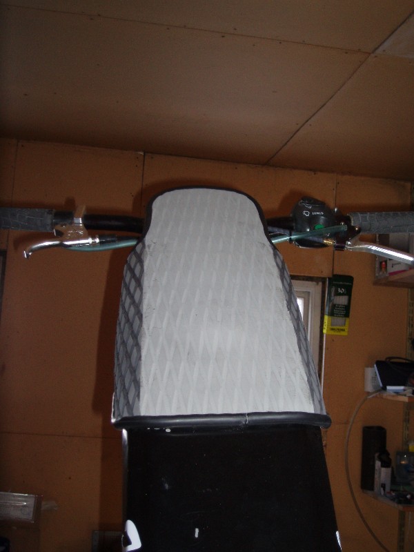

Hur du relativt enkelt gör en mer slimmad chinpad till bra peng då original är
så stor och mindre....vacker.
Det på bild 1 o 2 är även ett i konstskinn som gjorts tidigare.

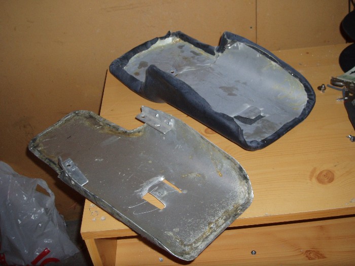

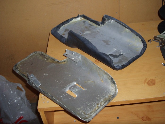

Tog en Aluminium plåt på ca 40x40 cm tjocklek?,anpassade fästet i mitten på bommen så det hakade i rätt.
Tejpade bommen för att slippa repor när plåten böjdes runt bommen så att man fick fram en lämplig form.
Klippte ut som jag ville ha den att se ut och passa bra.
Nitade aluminium L profiler ca 5cm långa på sidorna som fästen och borrade hål så de passade bra..
Limmade fast turfen och satt dit en gummi list runt om men man kan givetvis värma och böja turfen runt kanten
om man vill de.
Bara att sätta dit.
Skulle nog funka lika bra med en i plast och fördelen där är att slippa en "stark" kant om man skulle slå i den.
Obs: Du får inte tävla med dessa! (eller har mycket svårt att tro man får de)

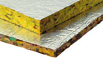

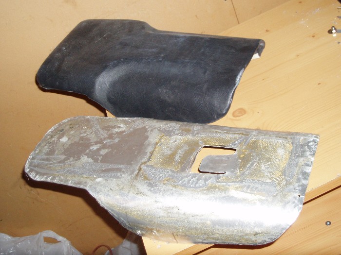

Jag har faktiskt börjat göra min egen chinpad. Hittade en monsterplåt i garaget som jag
smidde till lite, sen har jag delat och lagt feltemas 10 mm armerade bränsleledning som list runt om kanten.
Limmade dit den med epoxy, sen ska jag klä den med ett par tre lager ljuddämpningsplattor och sedan något fint
vattenavvisande tygöverdrag.
