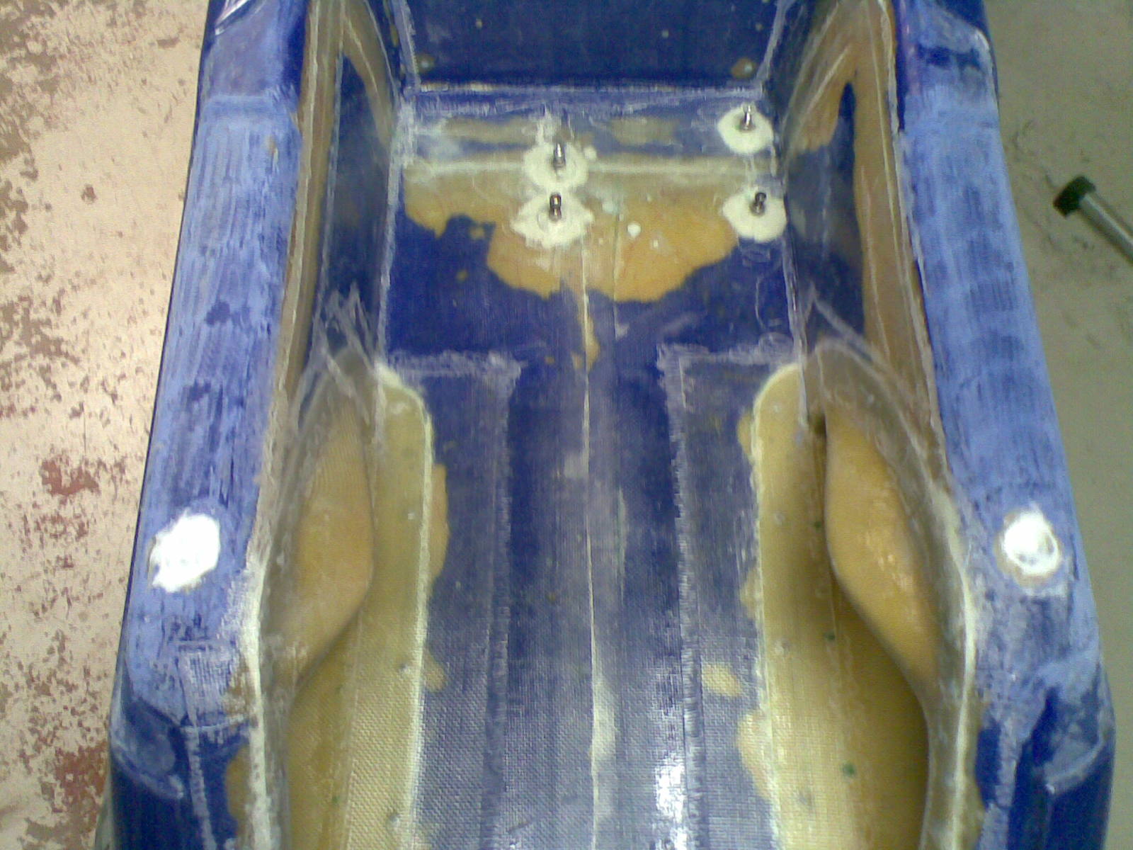

Inläggav CleanKiruna » 27 juli 2010, 17:49
Har sökt o försökt hitta lite alternativ på vart man kan montera dom?
ingen som har en br bild så man ser ungefär vart man ska sätta dom:S?

Inläggav sospikey » 27 juli 2010, 18:02
Där du vill ha dom. ;) trial and error. Hur står du oftast? Gör det på rätt sätt annars får du vått skum på en kaffekvart. Jag kör holds bak och en strap fram, långt fram. Smaken är som baken.

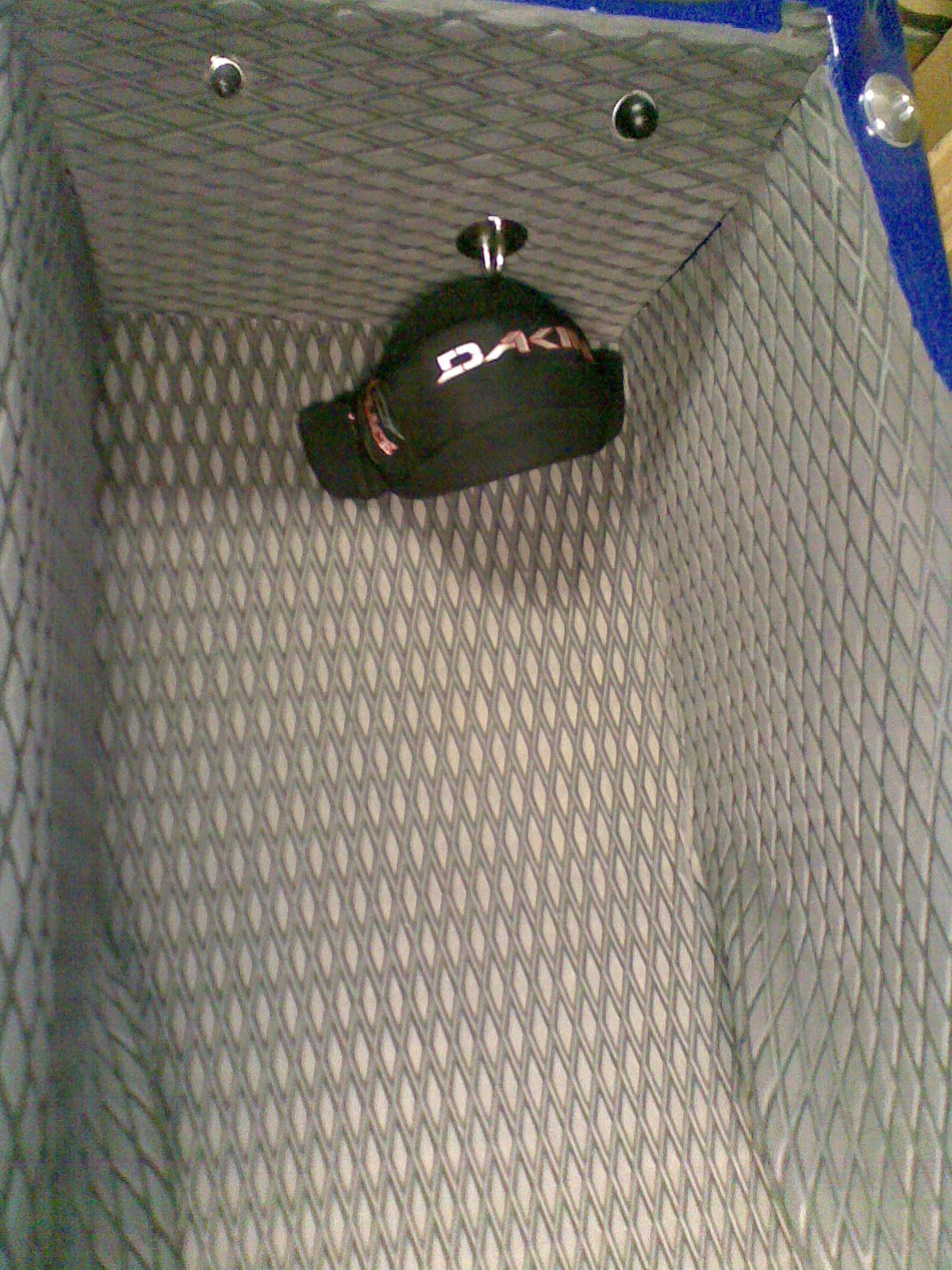

Inläggav sospikey » 27 juli 2010, 18:09
Nåra pics! Jag har 2 noname och en Dakine strap som på bilderna liggandes om du vill handla!

Inläggav CleanKiruna » 27 juli 2010, 19:41
hehe själv klart, blir nog en bra bit fram och en lite längre bak...
du tror inte de räcker med 4st grova självborrande o limmar o tätar pär strap?
nej tack har själv 4st liggandes:D

Inläggav sospikey » 27 juli 2010, 21:16
Been there, done that. Kommer att läcka. Vatten har en jäkla förmåga att ta sig in överallt. Det kommer säkert hålla dock.

Inläggav mr.zimpa » 9 december 2010, 16:37
sospikey skrev:Been there, done that. Kommer att läcka. Vatten har en jäkla förmåga att ta sig in överallt. Det kommer säkert hålla dock.
Jag har slitit bort gammla mattan och ska montera footholds till våren. Har funderat på en footstrap fram och det ser ut som att man ska förbereda det innan man sätter dit mattan. Hur har du gjort det?

Inläggav sospikey » 9 december 2010, 20:57
svetsa fast en M6 kupolmutter på en bricka/platta (givetvis rostfritt). Fäst där du vill ha dem, använd epoxi och matta. Kolla min build på x-h2o.com så finns det fler bilder
