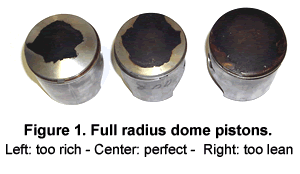

Stift kan vara missvisande om man har otur, ska man vara safe så måste man hålla koll på kolvspol med, helst en EGT med, men vette fan hur de funkar på en jet?
http://www.bikemanperformance.com/tech_detail.php?ta=4

Givetvis är det mer än det men det ger en "snabb" och relativt enkel hint vart det är på väg :roll:
och helst när jag snubblade över bilderna.
Kanon med bilder på kolvarna!!!
