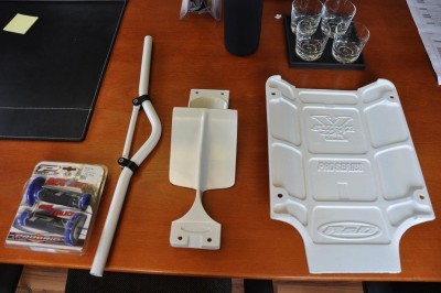

Vad kör du med för intagsgaller (intake grate)? Orginal eller eftermarknads?
Kör med R&D Intake grate. Se bild nedan.
tompa skrev:Borde inte en lång platta hjälpa till att trycka ner fören? Jag har en jättekort D-cut platta på min och den studsar väldigt mycket när man börjar komma upp i fart. Tror nog att man måste stå väldigt långt över bommen oavsett platta för att få ner fören om man kör fort. Fast vad man har för intagsgaller spelar nog en stor roll.
Jo men det är nog inte helt enkelt det där. En lång platta "lyfter" ju även skrovet lite ur vattnet vilket borde ha betydelse.
Polarens maskin har en Worx Dominator platta och den studsar inte när jag kör. Hans Worx intake grate ser ut att vara utav samma typ som min.
