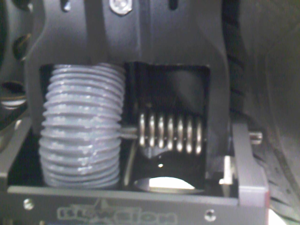

Tjena, någon som har installerat Blowsions bomfäste som ska vara till RRP bommen ? för jag har kört fast med hur fan jag ska få dit fjärden....

Inläggav magnusson » 15 oktober 2009, 18:37
Heey Södergren!
Har sett att problemet löste sejj.....men hur? :shock:
Bänder o bryter men ser inget ljus på det hela just nu.... Det är alldeles som om den inte ska sitta där...... har kapat den 3/8 tum...vilket jag gissar är 1cm.... men det ser skitamörkt ut ändå!!! :(
Tips?

Inläggav Penken » 15 oktober 2009, 21:36
det ser nästan ut som om man måste borra ett nytt hål i bommen. lite längre till höger.
kanske är bilden som luras. ingen aning. men det ser ut som att hålen sitter med för lite avstånd i sidled för att den ska passa.

Inläggav magnusson » 15 oktober 2009, 22:09
mm, på denna bild ser det lite skumt ut...precis som om rrp killarna glömt borra ;)
-jag har två hål...ett som på bilden här + ett till, till höger om detta.
Men trots att jag har dubbelt så många hål som han så skiiter det sejj! :(

Inläggav Södergren86 » 17 oktober 2009, 22:45
jaoo.. så här ska det se ut... jätte enkelt :)

Inläggav magnusson » 18 oktober 2009, 02:05
Va?!!! :shock:
Ska det vara så? alvarlitt? eller e det en lösning på problemet?
näee d kan inte vara sanning... eller... mmm...
- fabrikks ;) eller vad säjjer man :lol:
Ja... kapade du fjädern 1cm (3/8 tum)?
Borrade du något extra hål till höger i nedre rrp bom delen?
helt galet:D

Inläggav Södergren86 » 18 oktober 2009, 17:06
haha.. borra inget alls... bara å montera å sätta fjärden som jag har gjort då funkar de fin fint....
men fick spänna om fjärden så att den blev perffa :)

Inläggav magnusson » 21 november 2009, 22:31
Det står på installations beskrivningen: bla bla bla -be patient, its a very tight fit,
-No shit sherlock!!! :o
....Efter några försök och trixande med bla. två tvingar, två "tvåtumtre", tre bilfjäderspännare, ett skruvstäd, 3 skruvmejslar och lite 5-56 samt 1cm kortad bomfjäder slank den dit mellan RRP bommen o Blowsion fästet :D
- På min bomnederdel var det två hål, på bilden Södergren lagt upp är det bara ett, det fattas alltså ett, det ska sitta längre till höger. det mer centrerade hålet kanske används vid montage på kawasaki? oavsett, om det intre finns -ska det borras ett :)
Om du funderar på en RRP bom, rekomenderar jag att du kikar på ett annat bomfäste än Blowsions. -Då det kräver en heeeeel del slit för att få ihop skiten som det ska sitta :roll:
-Men det verkar juh funka om man sätter ihop det som södergren gjorde oxå så.....? -
....d går juh å göra så -men de ejuh inte rätt :P
