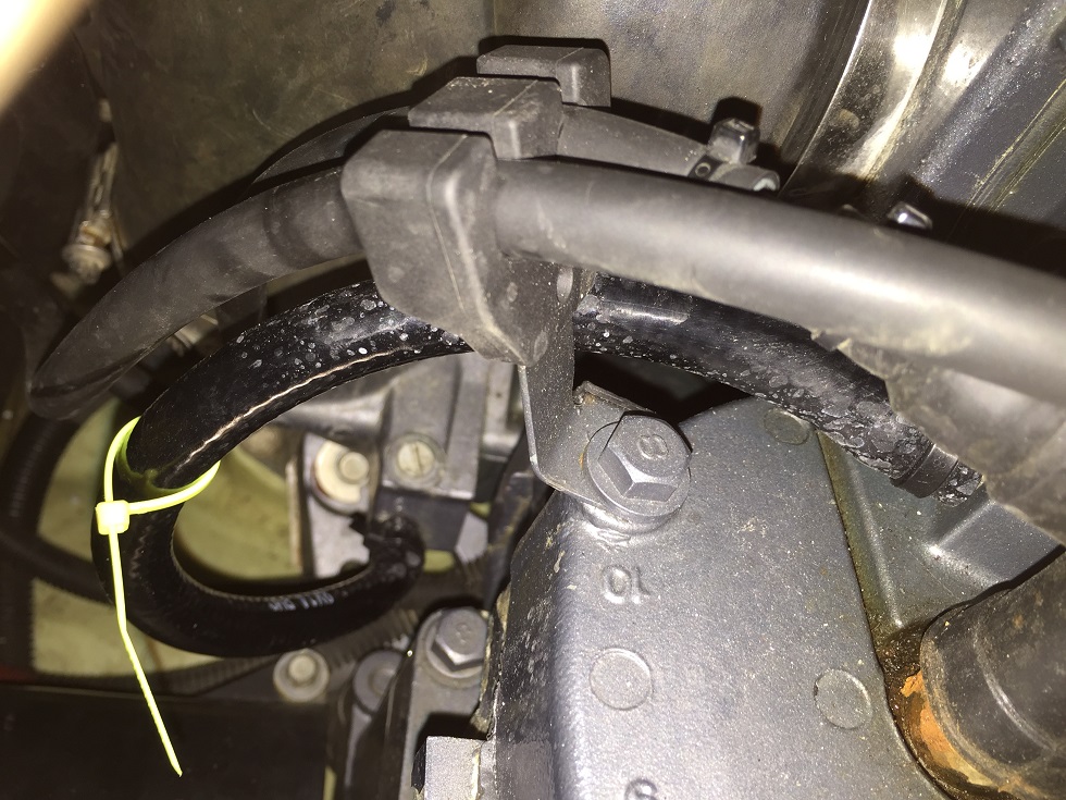

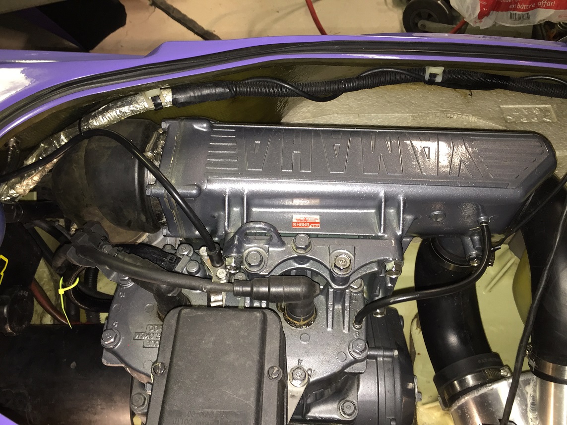

Hej. Jag vet att handtags värme har diskuserats tidigare men kanske inte den fråga som jag ska ställa.
På Superjet så har man bara tagit skrov sida kiss kissen och förlängt slangen upp till styret.
Nu har jag en Wave Blaster 1 och dom har inte någon kiss kiss så jag undrar var exakt kan jag
montera ett " T " kors för att ta ut handtags värme ?
Tacksam för svar snart, Lucia körningen är nästa helg..
SeaStar

Inläggav SeaStar » 7 december 2015, 20:29
Hej. Ja motorn ser likadan ut som mina tidigare Superjet fast med 1 förgasare. En slang går från pumpen till botten av avgas systemet.
Sedan går den en slang från lite högre upp på avgas systemet och till toppen. Det är på den som jag trodde man kunde sätta ett T kors och ta ut vatten till
handtagen ? Jag har märkt den med ett gult buntband. Vilken dimension är lämplig att dra upp till styret ?
Anders /

Inläggav Nesam » 8 december 2015, 09:28
Ja det är enda stället som ja ser det om du inte har
en plugg på framsidan av toppen (alldeles framför den
lilla slangen) Vissa toppar kan man skruva bort den
och skruva dit en anslutning som du kan sätta
dit en slang på.
Sätt dit ett T kors där du menar och gå gärna ner i dimension på slangen
(eller du kan köra samma upp till styret och gå ner i dimension uppe vid styret)
till varmvattnet för att få mer tryck och så du inte riskerar sno
för mycket kylvatten.
Lycka till ;)
