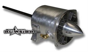

hallå! hag har lite funderingar över olika pumpar som jag vill dela mad mig av. :-)
1 i usa kör ju nästan alla med magnum som kör freestyle! När eme, rickter och bobhull visar att det går att göra flatwater backflip med en stock motor i deras skrov så har dom ingen orginal pump i utan en magnum pump. Det verkar självklart för dom liksom ;)
2 jag har en 760 motor med portat vevhus, atp epic ,atp 48mm förgasare, och b-pipa å hela den biten i mitt bob hull . vilken pump skall man ha? jo förmodligen en 144mm med 16 Vane,
3 min stora fråga är vilken pump ska jag välja om jag vill ha en pump att växa i? tex. om jag skaffar mig en dasa 950cc med 10 mm stroker? eller en dasa 1100 med 16mm stroker? ska man behöva byta magnum pump då till en 148mm typ? mvh donsö

Det finns 3 val av tillverkare.
Skat-trak magnum pump.
det är en handgjord product där varenda en tillverkas till köparens behov.
du kan få olika diametrar icke setback eller setback. olika antal veines.
pumpen som du visar på bild är en billet pump och är mycket dyrare än en vanlig magnumpump.
en vanlig pump är tillverkade så att dom svarvar eller fräser ut original statorn och pressar in ett ny stator i det gamla statorhuset. så får man köra med en original slitring.
det vanligaste valet verkar vara 144mm setback 12veines.
pris från jetmaniac 1580+45usd inkl stator,lager,tätningar,drivaxel,pumpcona,impeller. (ihopbyggd bara slänga i och åka)
