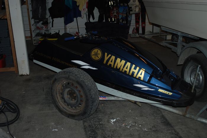

Tyckte att de gamla klistermärkena som satt på jetten var tråkiga så jag beställde några nya. Har börjat sätta dit dom men jag får lite bubblor i vinylen vid applicering, jag har torkat rent med sprit och skrapar ordentligt innan jag tar bort skyddspapperet. Hur undviker man bubblorna och hur tar jag bort dom som inte går att skrapa ut?

om man sprutar lite vatten blandat med diskmedel på jetten innan man sätter dit märkena så kan man lättare forma stickerserna men en fönsterskrapa av lite hårdare gummi.

Luftbubblorna kan du bli av med genom att sticka hål på med en liten nål. Finns dock risk att du får in vatten där sen.

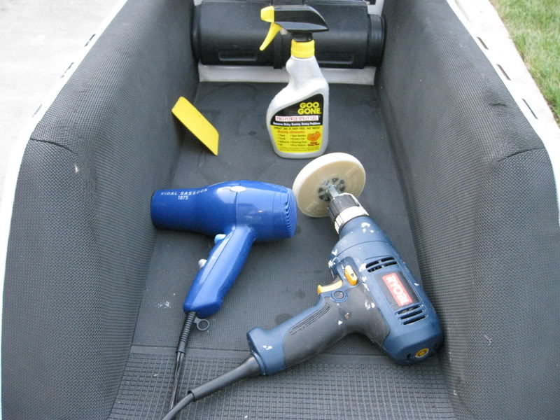

Om det är en tjockare dekal, typ orginal så är det bra att ha en
gummitrissa till borrmaskinen som är till för dekalbortagning.
Fins på biltema har jag för mig, sen kör du biltemas "label off".
Men om du har tillgång till Lahegas Herifix så är den 100 gånger bättre
till limrester. Sen är det bara att ta rubbing, polish och vax o på med nya klibbor.
