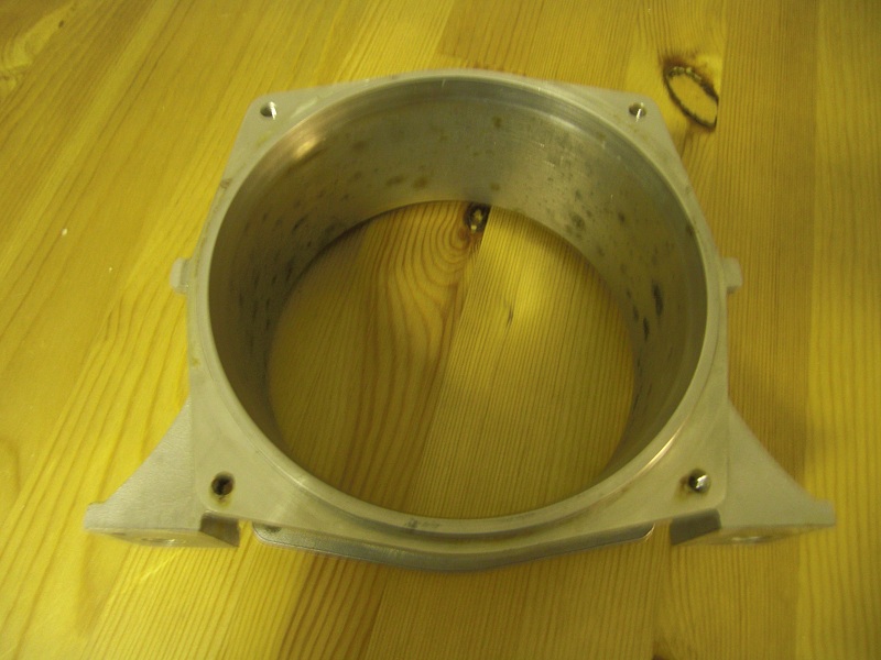

På Polaris Octane sitter en Solas Agressorpump, liknande Skattrak Magnum.
Både impellern och pumphuset är slitet.
Jag har köpt en ny pump till min Octane så denhär pumpen kommer att användas till kommande projekt.
Tanken är att impellern ska lagas, detta ska jag skicka iväg den på.
Sedan till pumphuset som inte har någon löstagbar slitring.
Detta Har jag funderingar på att lösa genom att borra ur det och tillverka en slitring till det i plast (pga kostnaden) som jag sedan kan sätta in i pumphuset.

Jag läste om nån firma i staterna som "re-linade" pumpar med rostfritt. Jag tror jag läste det på x-h2o. Typ 50 dollores eller nåt? Inte Impros utan typ New Jersey/New York området.

Detta ska kollas upp :)
Vore skönt att slippa drastiska åtgärder :P

Ja har en rostfri ring i min,kanske det är fixat där? :roll:
Hat iaf funkat fint
