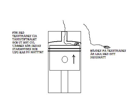

Så här mätar jag mitt squishband, men finns säkert fler sätt.
Rulla en liten klump i slutet på tenntråden och penetrera cyllen enl anvisning ;)

Man kan mäta squishet som på bilden men det blir inte exakt för kolven kantrar i loppet.
jag kör 13 hundradelar från ras och då får det inte bli 0,2 fel, man ser ju förstås
om man är helt fel eller tok safe .Gör så här ta bort toppen tejpa ett kors lödtenn på kolven
så det tar på fyra punkter, så kolven inte kantrar,mät alla fyra med mickrometer.

Om man bara mäter genom att sticka tennet genom tändstifthålet
är det att föredra att gör det på samma sida/över där kolvbultarna
sitter,det minimerar risken med fel mått pga kolven kantrat men
X ett är klart bäst för att få så exakt resultat det går.

Ja mät vid kolv bulten om du mäter genom tändstiftshålet, mät flera
gånger så ser man om måttet varierar.

Måste bara tacka Jiig:en för den snygga bilden,gillar ditt tenn
det ser ut som nått man såg på biologin :lol: :lol: :lol:

böj två tenn bitar till formen av ett L var noga att se till att du når ända ut till cylinderväggen.
stoppa ner de två bitarna och vrid dom så att du mäter längs med kolvbulten.
ena biten 180grader från den andra.
dra runt motorn.
mät båda bitarna. ta snittet av dom(x+y)/2=squish.
