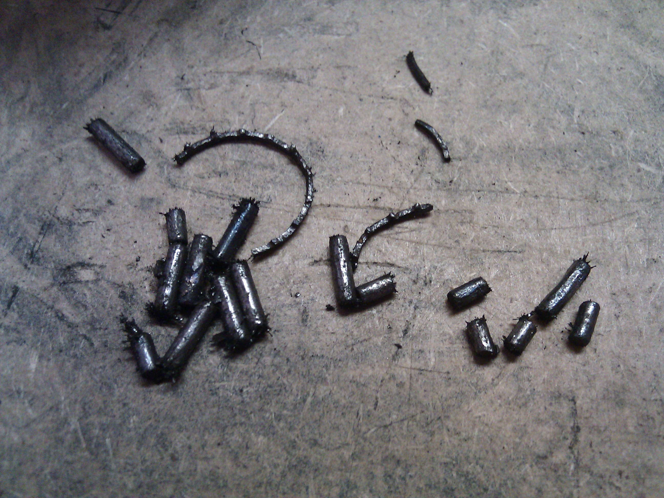

Sorgen var stor när hela motorfanskapet rasade i Örebro på träningslägret men lyckan var desto större när jag fick ordning på skiten igen =)
Många lyckliga kvällar blev det.... innan stortmotorn gick åt hellskotta.
Då det verkar som jag har ett impelleraxellager som läcker som ett såll höll båten på att sjunka efter en liten stunds stållastående flytande vilket resulterade i att jag var tvungen att blåsa ur motorn. So far so god. efter jag fått igång den så skulle jag starta den en gång till och då ville inte startmotorn gå runt =/
- Förresten, är det vanligt att den tar in vatten via impelleraxeln? Om inte så vad för lager skall man byta?
Nu har jag tagit isät skiten och har kanske hittat anledningen till det hela... Kanske?
Bifogar en bild på nållagrena som kom ur hålet där startmotorn går in (första bilden)
Andra bilden är på vart lållagrena kom ut
Som ni ser har ett gäng gått av på mitten och de andra är ovala.

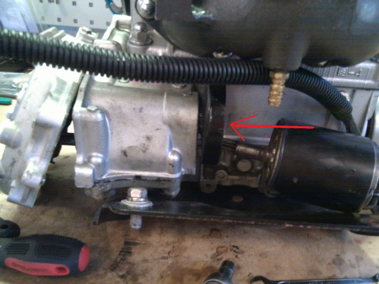

vad skall man tänka på när man köper en nya starmotor och när man byter den?
Kollade på SX-R.com och där verkar dem leveraras utan kugg. skall man anv de gamla?
Den som känner sig manad att hjälpa en stackare som allt går sönder till så skulle det vara mycket tacksamt!
MVH
Lars
Nållagrena
Startmotorns infästning till svänghjulet

Inläggav Nesam » 7 augusti 2010, 09:17
Har inte skruvat med kawa 800 men jag har själv haft liknande problem
på min Yamaha...fn va trött man blir.
Hur vanligt det är att det läcker in törs ja inte svara på men mitt utgående lager
var helt slut och tätningarna höll fortfarande tätt konstigt nog
(men det var nog bara en tidsfråga innan den läckt in)
Det finns med största sannolikhet "kit" med allt du behöver för att byta
det: lager,boxar etc.Yamaha har då de till sina maskiner.
Lagret vid startmotorn sitter det i blocket eller i startmotorn på din?
När min motor paja (samma lager som dit kan ja tro,sitter i starmotorn)
så köpte ja lager och packbox på momentum.
(vi fick svarva ner axeln 0,3 mm då det var "special lager")
Nu hade ja tur att ja hade kolplattan då min kol va slut men hur ser motorn ut
annars,har du tagit isär den och kikat?
Om kolen är Ok kolla om det går att få i lager och tätning
på någon lagerfirma,blev ca 120- för mej ;)
vilket är helt överkomligt och den blev klar snabbt 8-)
