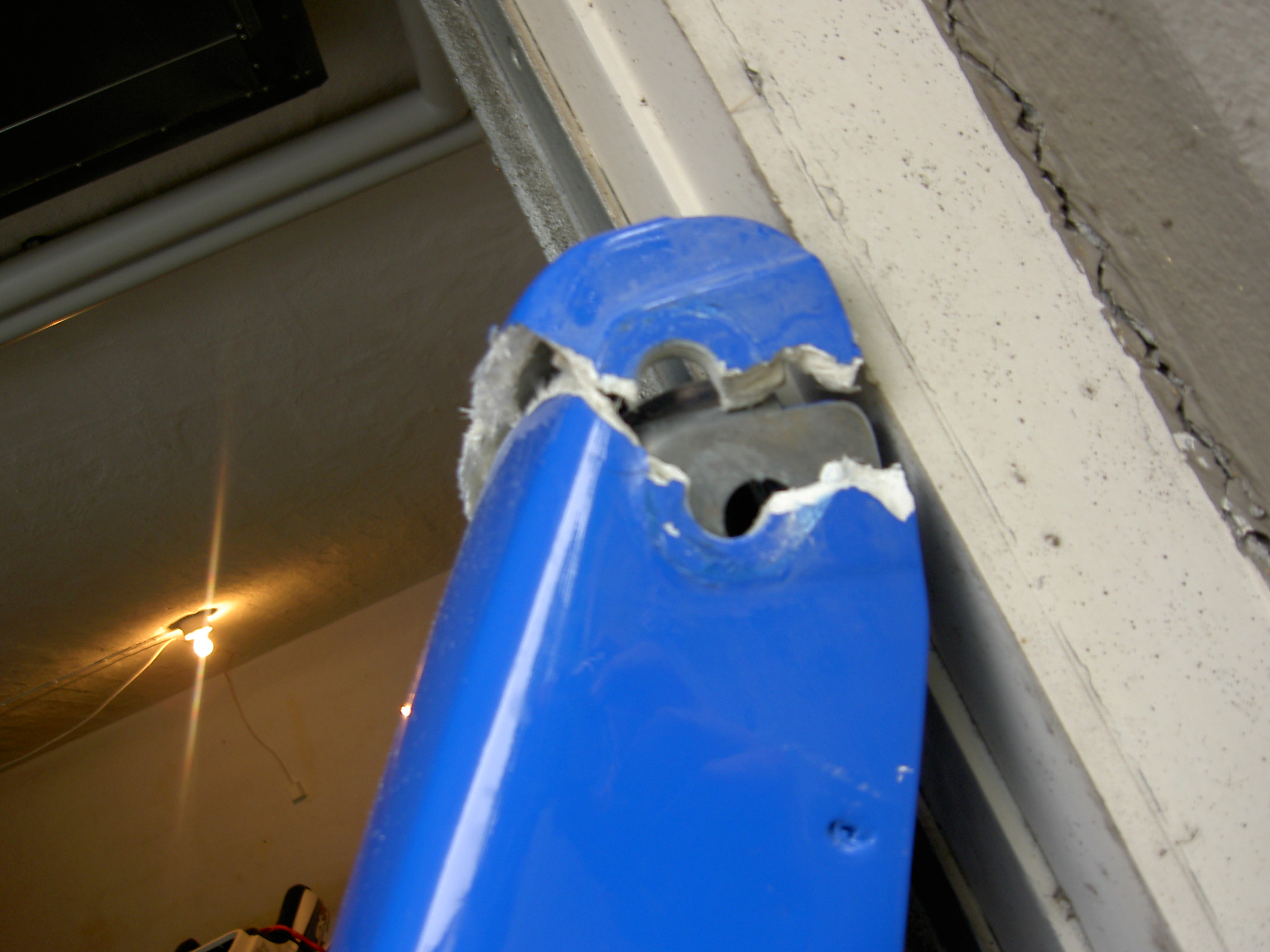

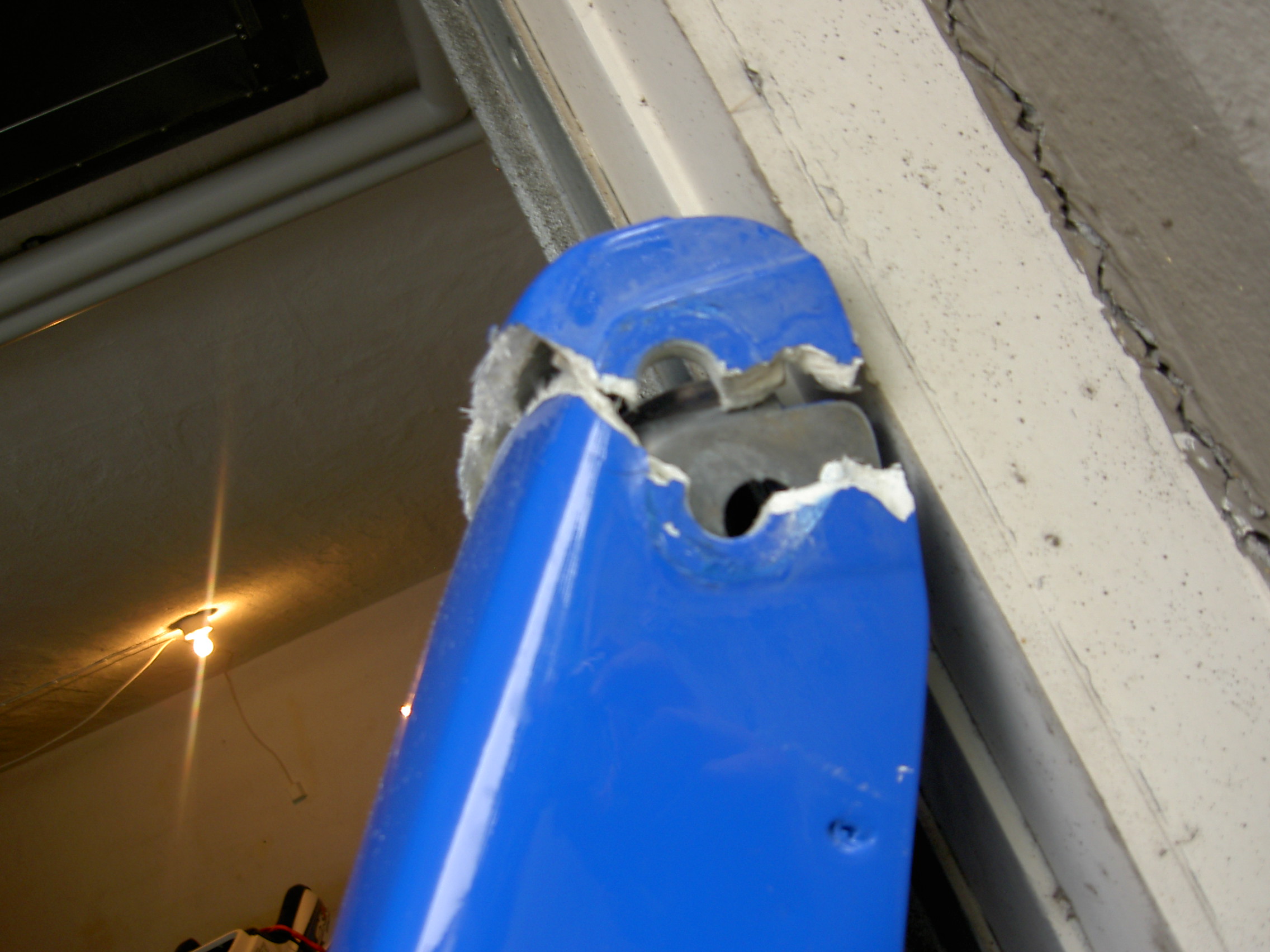

bommen före
före

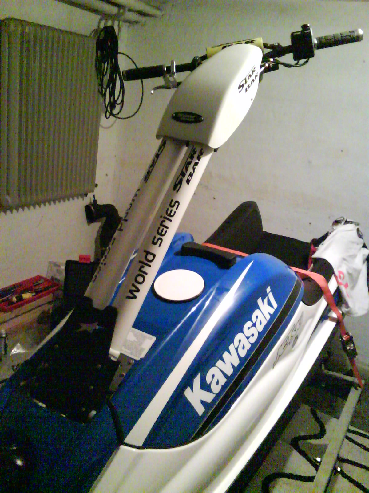

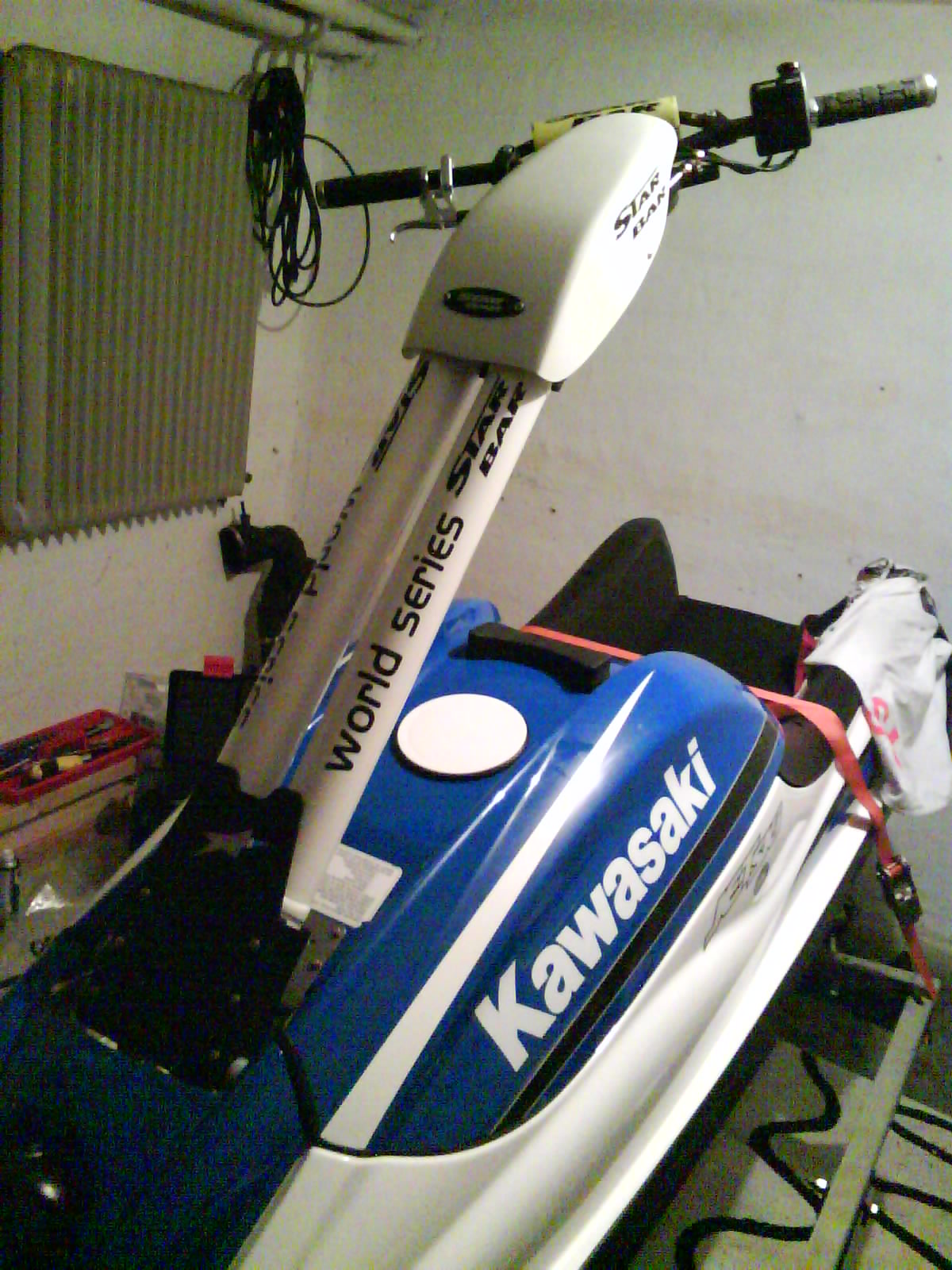

Inläggav ernststavro » 25 juli 2009, 15:44
bommen efter
