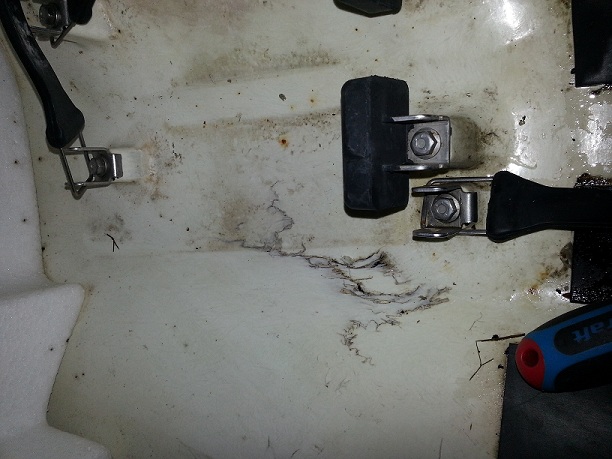

Hittade lite sprickor så här lagom före man skulle ställa bort maskinen och de jag undrar är hur man fixar till de o vad jag ska använda för material att fylla med ifall jag måste slipa ner de?
Är som sagt i stort sett helt nybörjare så beskriv så utförligt som möjligt :p
Tack på förhand// Andreas
Här är en bild på hur de ser ut med:
Sprickor

Inläggav Nesam » 15 november 2012, 18:12
Oj ingen som svarat?!
Det där ser inte kul ut även om det är svårt att få rätt bedömning på bild.
Är sprickan rakt igenom dvs syns den på undersidan?
Risken finns beroende på hur länge du haft den och om den är sprucken
igenom att vatten träng in och det är mindre bra.
Slipa ur sprickan så det blir "friskt" material och använd
epoxy Inte båtplast (även kallad polyesterplast) det funkar inte
utan släpper.
Innan du kör med epoxy måste det var helt rent och inget fett
använd ex acetone att göra rent före men var försiktig med det
för din egen hälsas skull.
