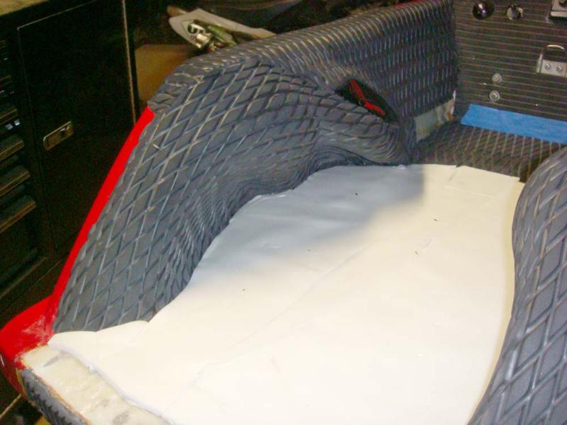

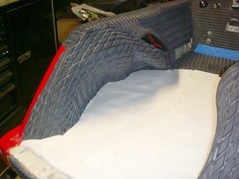

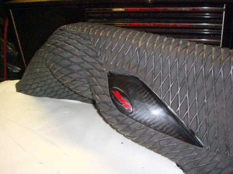

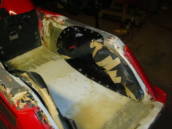

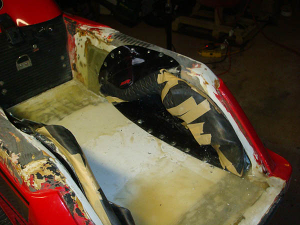

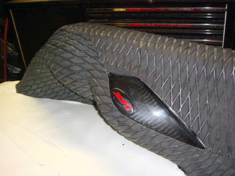

Xft footholds
Roligt att höra jag är också sugen på xft footholds va dom lätta att montera ?
mockis80
Inlägg: 35
Ort: Mockfjärd
Re: Freestyle Trim System
Inläggav hakis » 1 juni 2009, 13:30
mockis80 skrev:Xft footholds
Är det dessa du skaffat? Dom verkar sjukt nice! Kostade dom?
Edit, när jag tänkte efter så var det dessa... http://www.customski.dk/skrog/yamaha/su ... 10_da.html
2300 dk.. hm dyrt. Dom är nog svinbra.

Inläggav mockis80 » 2 juni 2009, 13:38
Ja jag hoppas det..är de någon som monterat dessa ?

Lägg in en bild på dina footholds, är själv grymt sugen på de du köpt.
