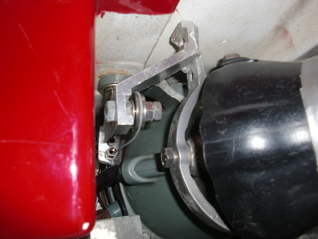

Skaffa tiltring, styrnozzel, vaier och en genomföring för skrovet typ 50 cm 10mm rör och ett MTB handtag.
Sen är det bara att skaffa en långborr 10-12mm och borra genom skrovet och sen monta 10mm röret och täta så inget vatten kommer in i foamen.
Svetsa ett fäste på nozzeln för vaiern(se bild).
Sen kan du fästa vaiern direkt på tiltringens tiltfäste, eller svetsa dit en arm som jag gjorde för att få kortare slag, men då behöver man ett löphjul för utväxlingens skull.
sen får man fila och pilla så man får den att tilta maximalt, och monta en stark fjäder som drar tillbaka tilten.
Har säkert glömt en massa smågrejor men typ nått sånt ;)
Men men, detta är verkligen inget facit utan ett exempel på ett helt ok CATS system.
ps jag har en tiltring över om du är intresserad.

sladden skrev:Vilken tiltring och styrnozzel behöver man?? Hur vet man vilka som passar?
Måste orginal styrningen moddas?
Egna bilder är varm välkommna :)
Nesam, se till å bygga klart din nu, så man kan få lite ider :)
Jag kör med Gp760 tiltring och styrnozzel men det är samma som till många skotrar.
Styrning måste inte moodas
