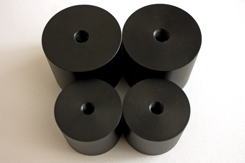

Inläggav Nesam » 12 november 2015, 21:09
Jag kapade bort gummit från aluminiumet på original superjet motorfästen
sen satt jag dit kuddarna,de jag valde då hade gängat så jag drog bultar
underifrån.Liknar dessa på bilden.
Man kan behöva chimsa in för att få rätt mått med brickor beroende på hur
lika kuddar du hittar men det måste man ju oavsett.
Skulle kanske kunna funka med denna modellen också som har axel gängad
Bra att tänka på är att lägga på någon typ av extra oxidskydd typ färg etc
speciellt om du ska åka i salt vatten då aluminiumet kan angripas rejält
om färgskiktet som finns är tunt.
