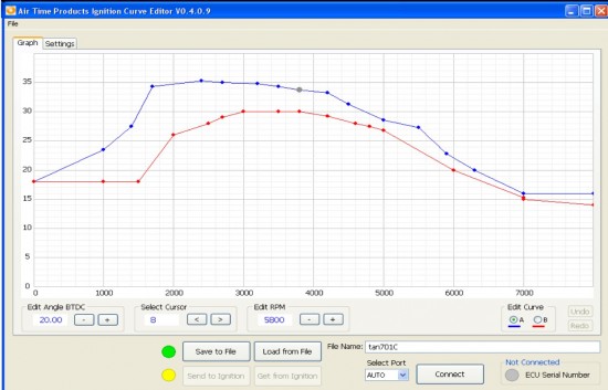

Tjenare, har köpt mig en Epic hx3a och skulle behöva lite hjälp med att få igång den.
köpte den med kabel och cd. har fått igång programmet men får inte kontakt med boxen via programmet för att kunna lägga in tändkurvor.
Någon som har en sånhär box som kan vägleda mig lite så ja får igång den!

Min mjukvara (bland de första) är mycket trög att få kontakt med boxen Men ATP
påstår att det inte är något problem med nyare versioner.
Om du ansluter och trycker connect / disconnect knappen så hittar min
efter ett tag även om det blir i disconnect läge så går det att lada upp/ner
kurvor frånboxen.
Är van att detta händer ibland funkar det direkt ibland får jag
tjafsa ett tag.
Du har kabeln ansluten i "rätt" usb port?

Jag hade oxå problem med min första Flame programvara. Det var svårt att få kontakt med enhetet. Fick byta usb och trycka connect ca 20gånger innan den hitta enheten.
Jag hörde av mig till ATP och fick en ny version sen var problemt borta. Den nya så söker upp enheten på ett helt annat sätt och jag behöver aldrig byta usb.
Har du enheten inkopplad i jetskin eller eller löst?
Oavsett måste enheten vara spänningsatt. Kolla så du har spänning i batteriet.

Okej. Jag ska prova vara lite mer tjurig då! :) jag hade den inte spänningssatt första gången men läste senare att den var tvungen ha spänning. Har provat byta portar på datorn också. Även gått in på "kabel" på datorn och låst den till en port exempel "com3" och sett att den är ansluten till just den porten. Läste även att självaste "usb-stickan" ska lysa men har aldrig fått den att lysa.
Vad använder ni er av för något för att få spänning till boxen. Tog ett batteri från en skruvdragare men de kanske inte var nog med fjång i det..

efter lite tjorv så fick ja kontakt med boxen! :) men då kommer nästa fråga.
När jag då ska lägga in en mapp så går jag via Files öppnar en mapp. så ploppar den upp i ign curve editor. Sedan trycker jag '' send to ign ''?
De är vad jag gjort iaf. provat disconnect efteråt och starta upp det igen för att se att mappen verkligen har överförts. vilket jag inte tycker den har gjort när de inte är den mappen i? Vad gör jag för fel eller kommer man inte att se den nuvarande mappen då man öppnar programmet igen på nytt?

Inläggav Nesam » 2 juni 2015, 06:04
Ok ja de kan vara lite trixande att få kontakt.
Hmmm mapp!? du öppnar ju filen i programmet och överför den
rakt av.
För att se vilken kurva du har fått in trycker du bara "get from igni"
då ska du se vilken kurva det är i tändningen.
Starta upp programmet sen laddar du in kurvan från tändningen
ska du se om det funkat

Inläggav Robert Rantavaara » 2 juni 2015, 13:30
Jo, till slut fick jag kontakt.
De jag gjort är att öppna en fil, väljer en kurva som ska in i programmet. Då kommer den upp synligt som på bilden du visar. Sedan trycker jag send to ignition. Då blir alla dom fyra fälten närmast varandra grönmarkerade. Ska jag då trycka get from ignition för att den ska föras över till boxen?

Ok när du tryckt send to ignition har du laddat in den i boxen.
Trycker du get... så laddar du ner den kurva som ligger i boxen
så du ser vilken du har.
