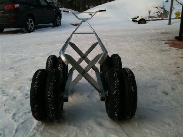

Används mellan släpet och vattnet samt släp och garage. Han som byggt den bygger i vanliga fall choppers. Så svetsarna blev ju ganska bra.. Sen räknade jag ut med mina hållfkunskaper från KTH att den borde hålla för 400kg+ där svagaste länken idag är bultarna som åker på en skjuvspänning i "saxfunktionen". Testades med 450 kg och M6. Funkade fint men smackade på M8 för att vara helt säker på att min pärla ligger bra när man rullar den. Notera det custombyggda styret. Dubbla hjul för att lättare rulla i sand samtidigt som det blir stadigare. Helgalvad.
På bilden så är inga plaströr för att skona skrovets bottenfärg på plats ännu.
