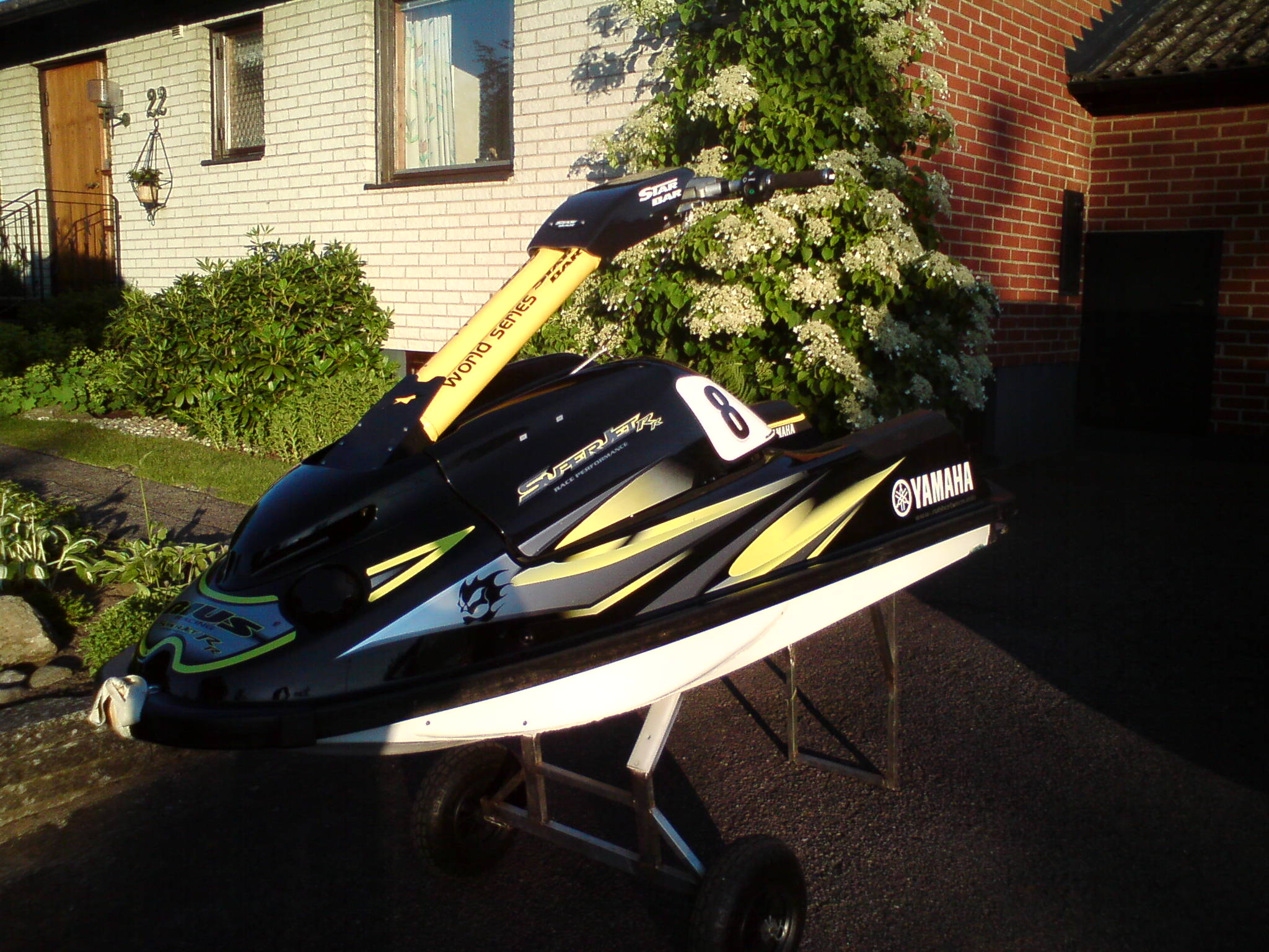

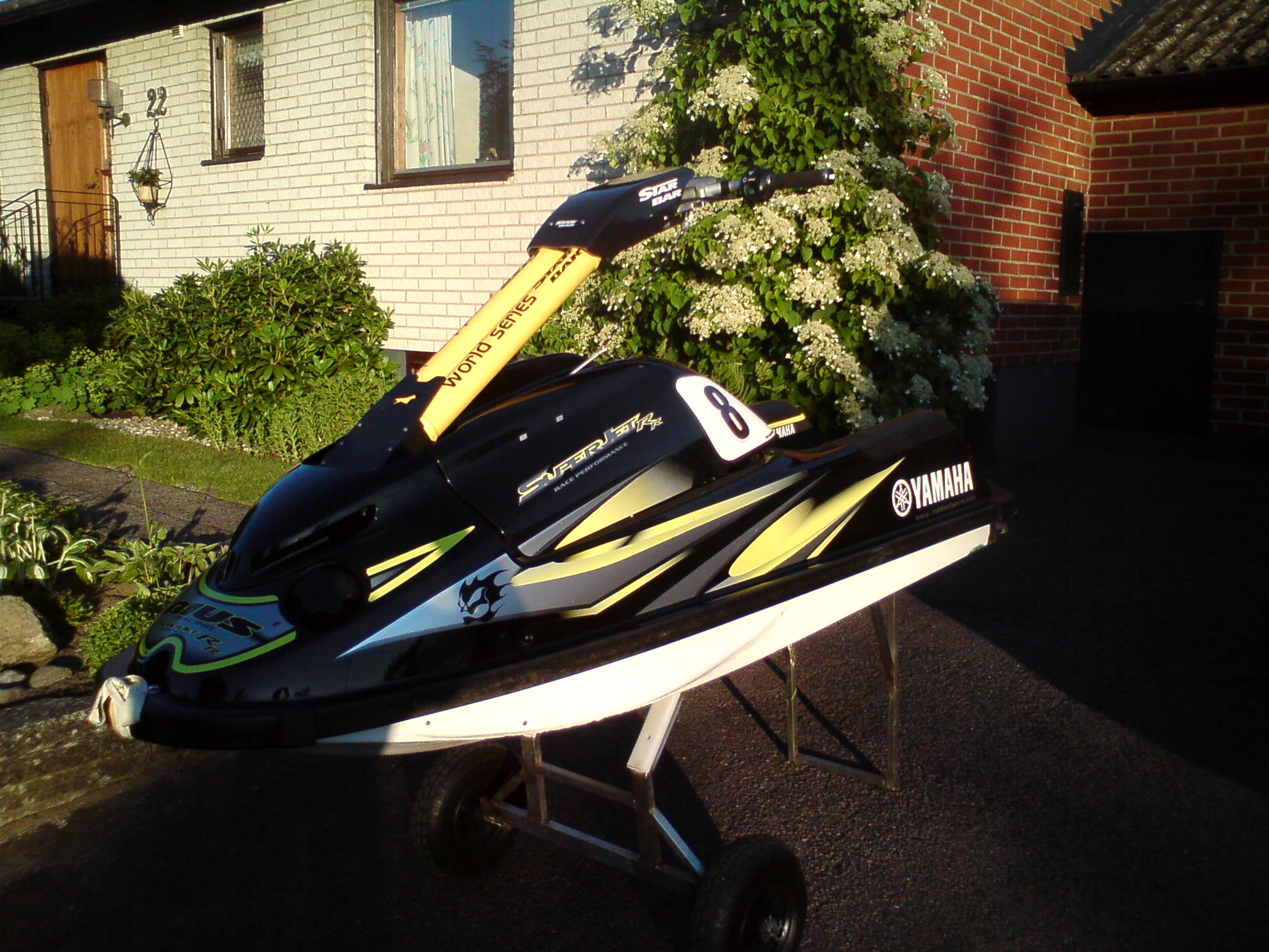

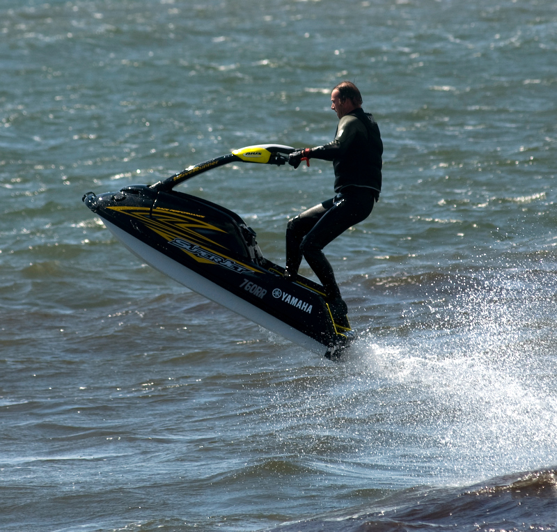

Uppgradering av motor
-LIMITED RACE AQUAVEIN Intake
-MSD ignition enhancer
-Solas Impros Hooker Freestyle Impeller Pitch 10/16
-Rule 500 Automatic
-UMI Freestyle Handle Bar
-ODI Grips
-PJS Billet Finger Throttle
-Wamiltons Billet Stubby Pump Cone
-Tau Ceti Flame Arrestors
-Air Filter Adaptor
-Limit Strap
-Wamiltons custom turn plate
-Tubbie
-Star bar Bom
-Footstraps
-ADA Topp
-Carbon Reeds
-Primer
-Ombestyckat förgasarna
-Jet Works Flow ventil
-Fuel Return Line Restictor
-Factory Pipe Riva torrpipa (type 4)
-ATP Freestyle Steering Nozzle
-WF Carbon Fiber Rideplate
-Stop it´s
-WF Carbon Fiber Hood
-ATP Billet Lowered Pole Bracket
På G
Ska ta tummen ur arslet och sätta på fotholds o ny matta innan sommaren ! :roll: Det blir footstraps denne sommaren också :?

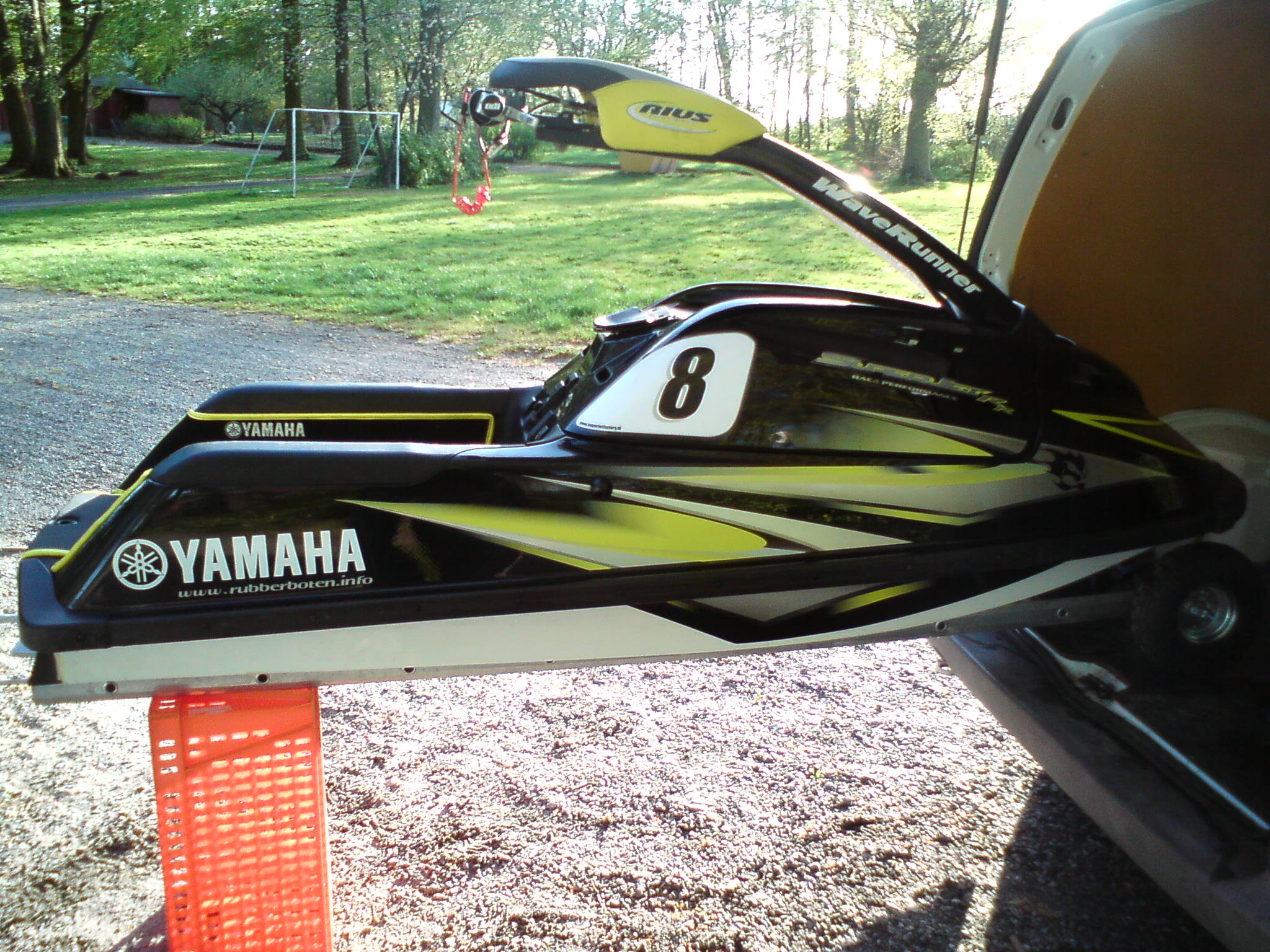

Inläggav kajan » 23 juni 2009, 22:23

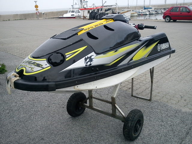

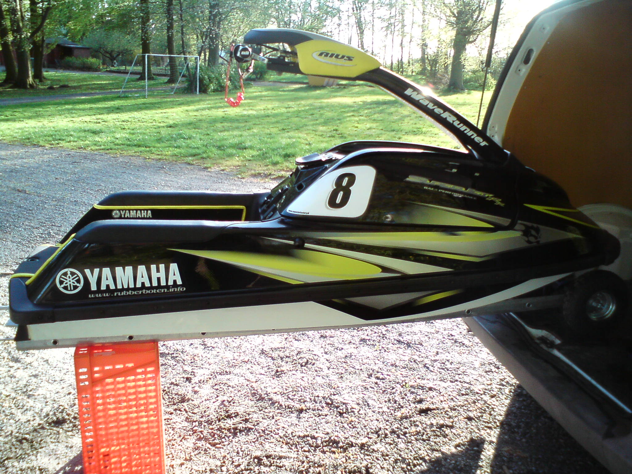

Den nye bommen är på plats :D :D :D
Skit, Stodde jag kunde inte låta bli
Men fan va grannt det blev ;)

Inläggav kajan » 30 juni 2009, 22:28
Nu har jag varit ute o kört några gånger med den nya bommen
Visst det var ingen billig grej, men fy f-n vad skön den är
Idag har jag monterat footstrap, skall nu bara vänta in en bra dag med vind o vågor och testköra
Återkommer med mer info då :)
Ha det...

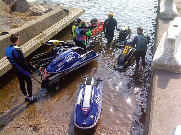

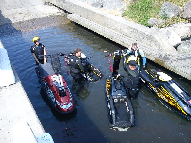

Liten sommar träff med 760 gänget
020710
Re: Rius edition 760 rr -06 Freeride modd
Inläggav Penken » 3 juli 2010, 08:20
fan det är ju mobbing. man får inte va med om man har en 701a?. akta du blir bannad?
Inläggav kajan » 3 juli 2010, 09:08
Här får alla vara med
Vi är inte sånna :-)
Om du tittar på bilden, så är det en maskin som sticker ut
Det är en WF 1000

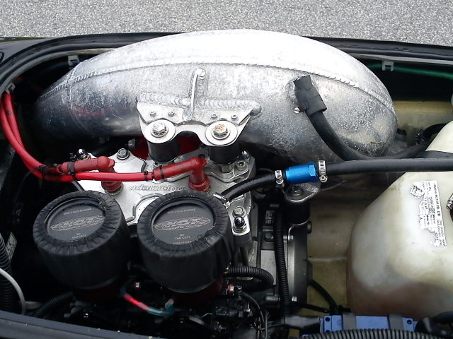

Inläggav kajan » 11 augusti 2010, 00:56
ÄNTLIGEN !!!
Nu har man fått sin huv och ägnat en dj-vla massa timmar i garaget igen :roll:
Men skam den som ger sig, nu är det på plats :-D
Kommer att uppdatera med lite bilder sen

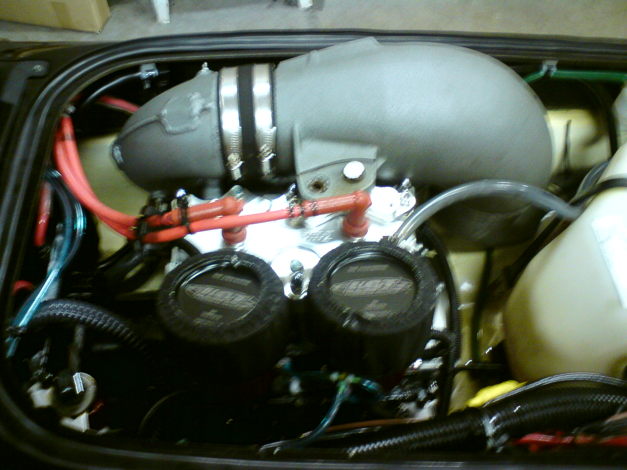

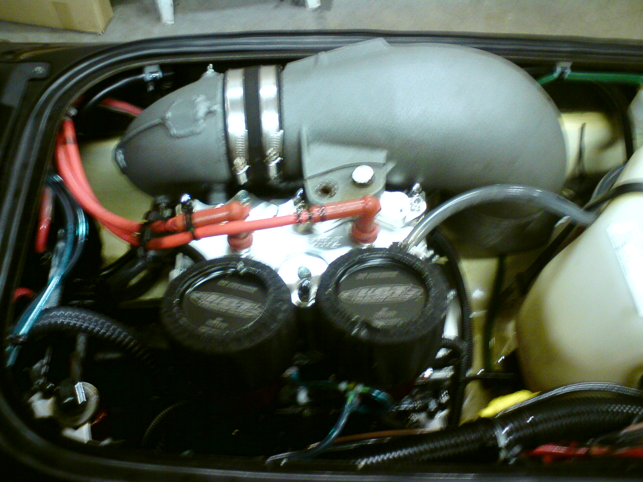

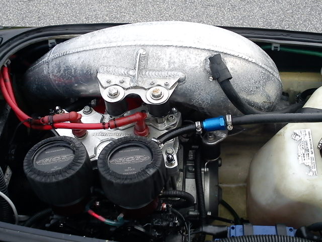

Inläggav kajan » 16 augusti 2010, 21:08

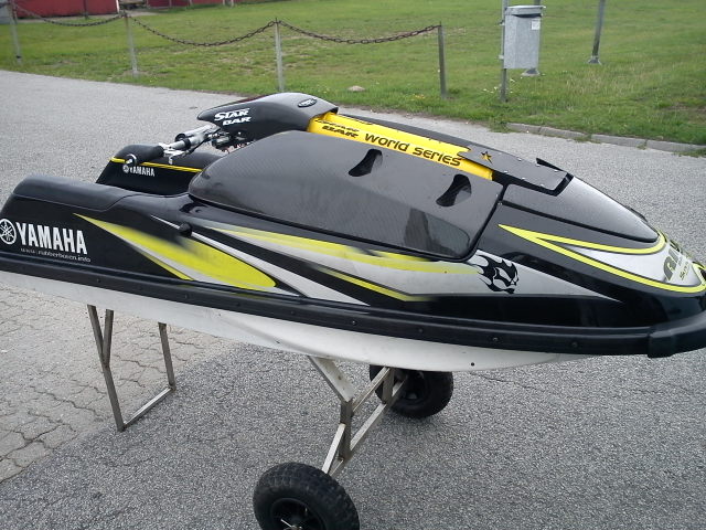

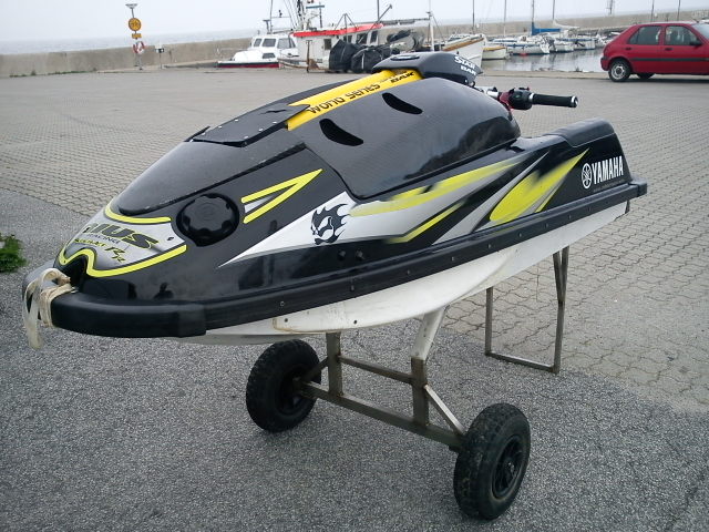

Inläggav sospikey » 17 augusti 2010, 14:46
Nice! Det kostar att ligga på topp.... Hur gillar du pipan?
Inläggav kajan » 17 augusti 2010, 23:06
sospikey skrev:Nice! Det kostar att ligga på topp.... Hur gillar du pipan?
Ursäkta, jag hör inte vad du säger :lol:
Nu när jag har fått rätt på inställningar o slangar och restriktern
är jag grymt nöjd, hitta en bra skis på pwctoday.com
Hur går det själv, saknar du ljudet eller du är nöjd med B-pipan
Ps Huven var inte SÅ dyr :roll:
Mvh kajan
Inläggav sospikey » 18 augusti 2010, 08:26
Jag är nöjd med b-pipan, lite tystare och lite mer "mjuk" effektkurva. Torrpipan ger massor av kräm, det är det inget snack om. Är det en Wamiltons huv?
Inläggav kajan » 18 augusti 2010, 09:06
Njet.!
Det är en Watercraft Factory Carbon Fiber Hood
Jag skulle ha fått den när snubben från dalarna fick sin maskin, men där blev nått klydd
Så jag fick vänta en månad extra
Sen fick jag lämna den till lackerare för att få den klarlackad
Och sen vänta jag lite, innan jag börja montera den/det
Så det tog en månad till innan det blev klart
Men den som väntar på något gott, vänta aldrig.................
